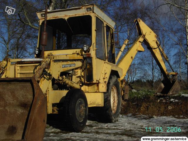

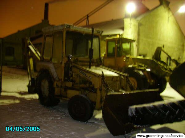

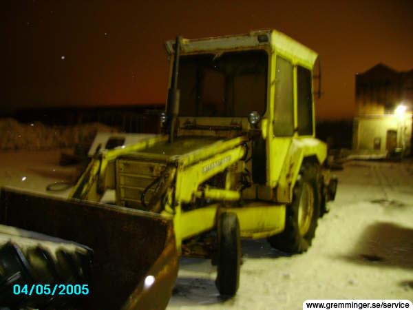

Moin!
Wer kann mir Infos geben zu einem International 3500A?
Hat jemand auch Doku dazu?
(Sorry für die schlechten Bilder)

hallo ich habe mir vor kurzem einen International 3500A gekauft
jedoch mit einer anderen Kabiene .
Ein Handbuch war auch dabei.
welche infos brauchst du ??
gruß Bernd
Gesucht wird die empfohlene Reifengrösse für hinten, die Bedienung der doppelten Handgashebel, das Gewicht der Maschine.
Schicke Dir eine PN.
Gruss
Holger
  • 3 weeks later...
Für diese Maschiene gibt es zwei Grössen
Vorne 9.0-16 Transprot 10PR (3,5 Bar)
Hinterräder
16.9/14-28 8 PR bei angebauten Heckbagger (2,0 Bar)
14.9/13-28 8 PR Standardausrüstung (2,0 Bar)
Mein Bagger wiegt Komplett 7,6 to
Das mit den Doppelten Hangashebel kenne ich nicht.
Meiner hat nur einen Handgashebel und den Seilzug für Kaltstart und Stop
