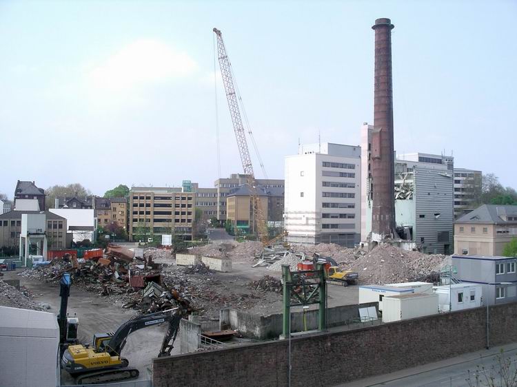

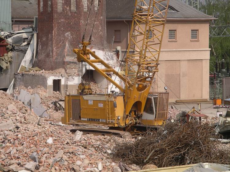

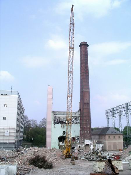

Geht es nicht mit einer 5080LF?? wink.gif   Oder andere Abbruchbagger mit Ausleger?
Geert-Yke
zum teil vielleicht ja, aber das problem ist:
gebäude ist an vielen stellen 70 meter hoch,
zudem ist viel stahlkonstruktion wo man mit einer 3 tonnen schere einfach nicht weiter kommt, da viele stahlträger um 1,5 meter kantenlänge haben.
