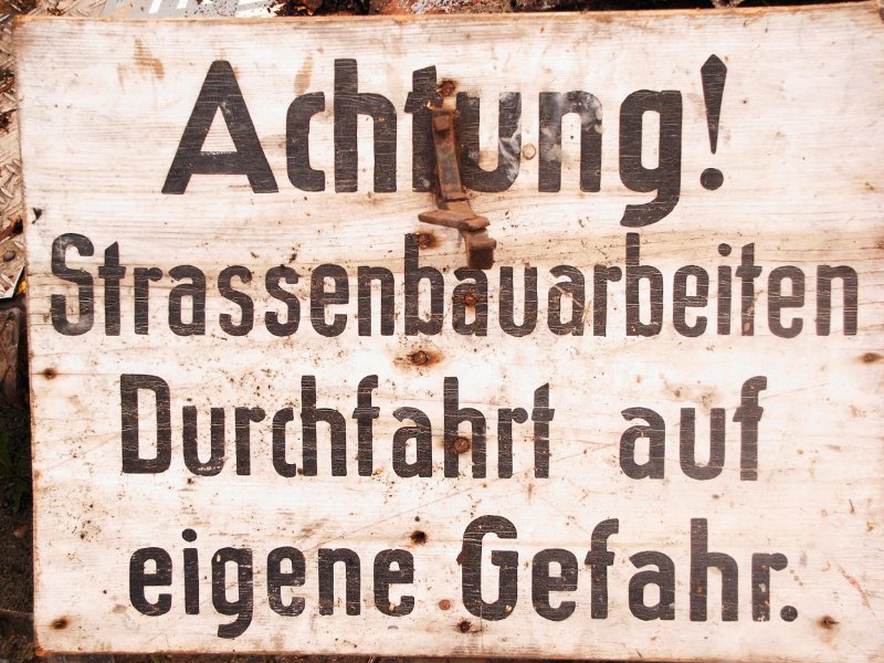

Was waren das früher für Zeiten...
Bautellenschild von 1935 - Damals war noch jeder selber Schuld wenn er in ein Loch reingefallen ist. Damals war noch jeder für sich selbst verantwortlich. Heute muß man davon ausgehen, daß die Leute so unwissend sind, daß sie nicht wissen, daß man abstürzen kann oder welche Gefahren auf Baustellen bestehen. Nach den heutigen Anordnungen und Richtlinien kann man nur sagen: Armes Deutschland. Und wenn man ein Schild vergessen hat, ist der Bauleiter der dumme - ich kann als solcher ein Lied davon singen. mad_red.gifmad_red.gifmad_red.gif
Gruß
Stefan
