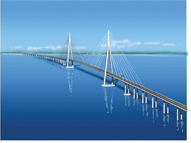

Die Sutong-Brücke über den Yangtzekiang (bekannt auch als Yangtze) weist so viele Superlative auf, dass hier nur einige Eckdaten genannt werden sollen: Aufgrund ihrer Spannweite gilt sie als die längste Schrägseilbrücke der Welt. Sie bietet eine Durchfahrtshöhe von 62 m und wird von riesigen Pylonen flankiert. Zusammen mit den Auf- und Abfahrten überquert das auf über 140 Pfeilern gestützte und mit Vorschubrüstungen erstellte Brückenbauwerk auf 8.206 m den Yangtzekiang, der hier je nach Jahreszeit stellenweise bis auf 14 km Breite anschwellen kann. Und um es vorweg zu nehmen: der hier eingebaute Beton beansprucht Betonpumpen bis an ihre Leistungsgrenze!
Für die Durchfahrt von Containerschiffen ist ein Brückenabschnitt mit 1.088 m Spannweite vorgesehen, der von zwei 306 m hohen Pylonen frei getragen wird. Die neue Brücke befindet sich etwa 280 km östlich von Nanjing und rund 100 km westlich der Yangtze-Mündung. In der stark von Industrie geprägten Provinz Jiangsu (circa 74 Mio. Einwohner) wird die als 6-spurige Flussquerung geplante Brücke die Städte Nantong City und Changshu verbinden. Notwendig wurde der Brückenbau vor dem Hintergrund eines um jährlich 15 % steigenden Verkehrsaufkommens über den gewaltigen Fluss.

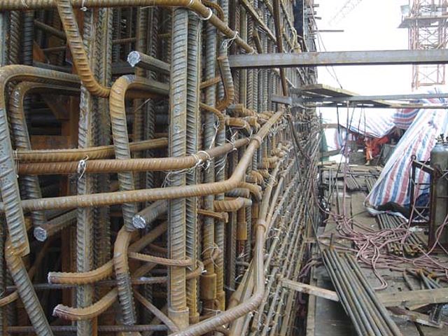

Die Pylone bestehen aus einer extrem dichten Armierung und aus hochfestem Beton (C80). Beim Fördern durch die Steigleitungen wird den Betonpumpen einiges zugemutet: die Sieblinie ist unausgeglichen, die Feinstteile bestehen zum Teil aus offenporiger gemahlener Schlacke, bis zur Körnung von 4 mm wird scharfer Splitt verwendet, die größeren Zuschläge (5?25 mm) bestehen ausschließlich aus extrem verschleißförderndem Granit und der W/Z-Gehalt erreicht gerade einmal den Wert von 0,34. Hinzu kommen diverse chemische Zusatzmittel?
