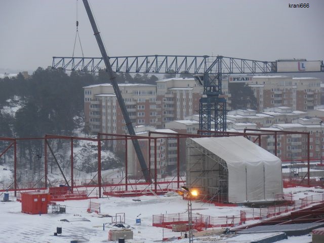

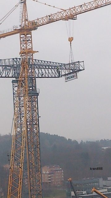

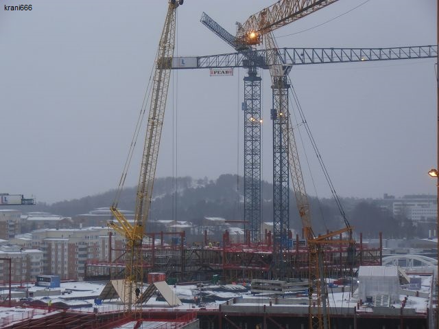

Ingesamt standen dort 3 Linden Krane,einen Linden 8852 und 2 Linden 8952.Anfangen möchte ich mit dem 8852,der auf dem Gebäude stand.Dazu muß ich noch sagen,dass die unteren Etagen zu einem Einkaufszentrum gehören,die von einer anderen Firma montiert wurden mit einem Potain MD 560,der in einem Fahrstuhlschacht stand.Dieser montierte dann zum Schluß unseren Linden 8852 oben auf dem Kaufhaus,welcher dann auf Stahlstützen steht,die bis ins Fundament ragen.

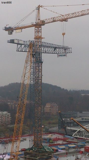

Hierzu mußte der Potain klettern,damit er die erforderliche Höhe des zu montierenden Linden hatte.

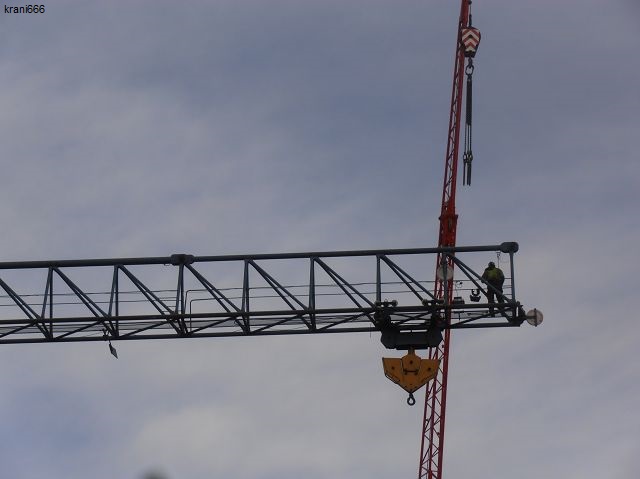

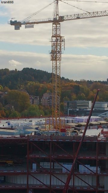

Danach kletterte der Potain wieder runter und wurde mit einem Mobilkran demontiert.

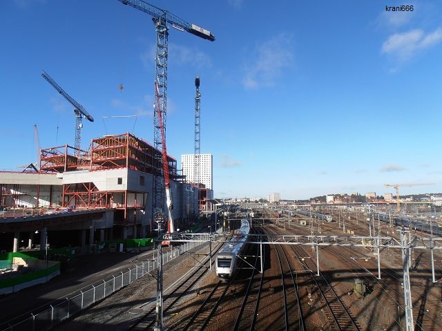

Hier ist der Potain bereits abgebaut und im Hintergrund auch schon der Linden 8952 zu sehen,zu dem ich später noch komme rolleyes.gif

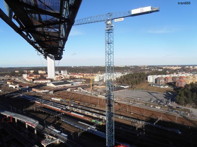

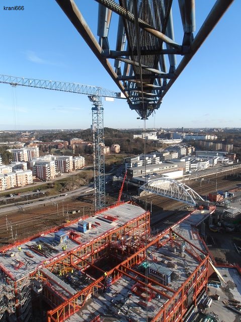

...der Ausleger,er war 55m lang

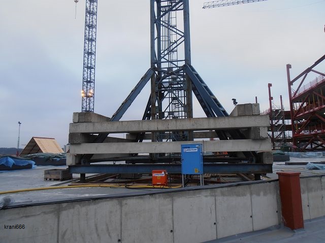

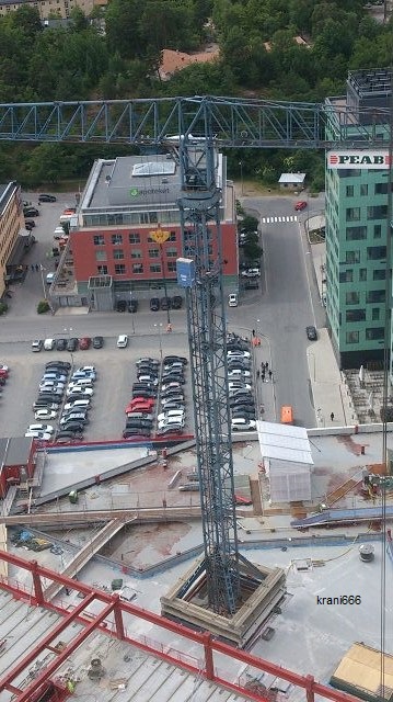

Hier die Füße mit dem Grundballast,die dann auf Stahlstützen standen.
