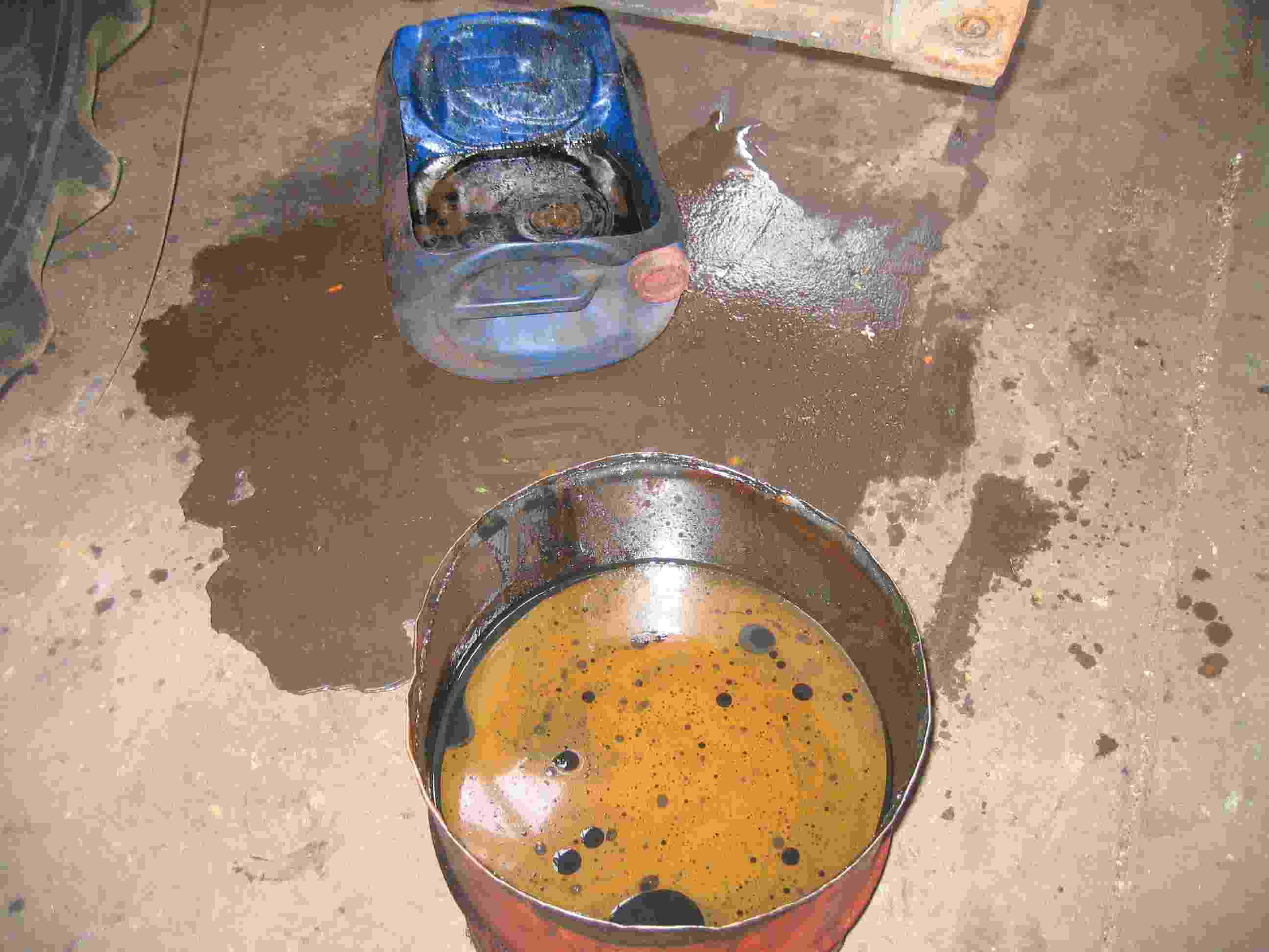

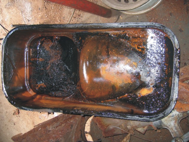

19.4.06
nach öffnen der Ölablassschraube ca.30 ltr.Wasser- Ölgemisch abgelassen,anschließend
Motor auf Gabelstapler gestellt.Ventildeckel gelöst, Ansaug und Abgaskrümmer abgebaut.
Je mehr ich abbaute um so mehr Rost kam mir entgegen. Man kann davon ausgehen das
Über Jahrzehnte eine Menge Wasser durch das Dach des Bagger auf den Motor lief.Da
auch ein Wasser-Ölgemisch konserviert ,habe ich noch die Ölwanne ab gebaut.Kurbel-
und Nocken welle sehen trotz des vielen Wassers ganz gut aus.Anschließend habe ich das
innere des Kurbelgehäuses gründlich mit Druckluft getrocknet um weitre Rostbildung zu
verhindern. 3,5 Stunden

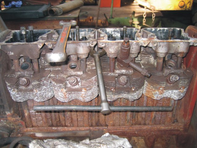

20.4 .06
die große Luftführungshaube ,Anschlüsse der Glühkerzen,abgebaut,danach Einspritzdüsen
Ventilkipphebelbrücken ausgebaut und in Dieselbad gelegt. 2 Stunden
