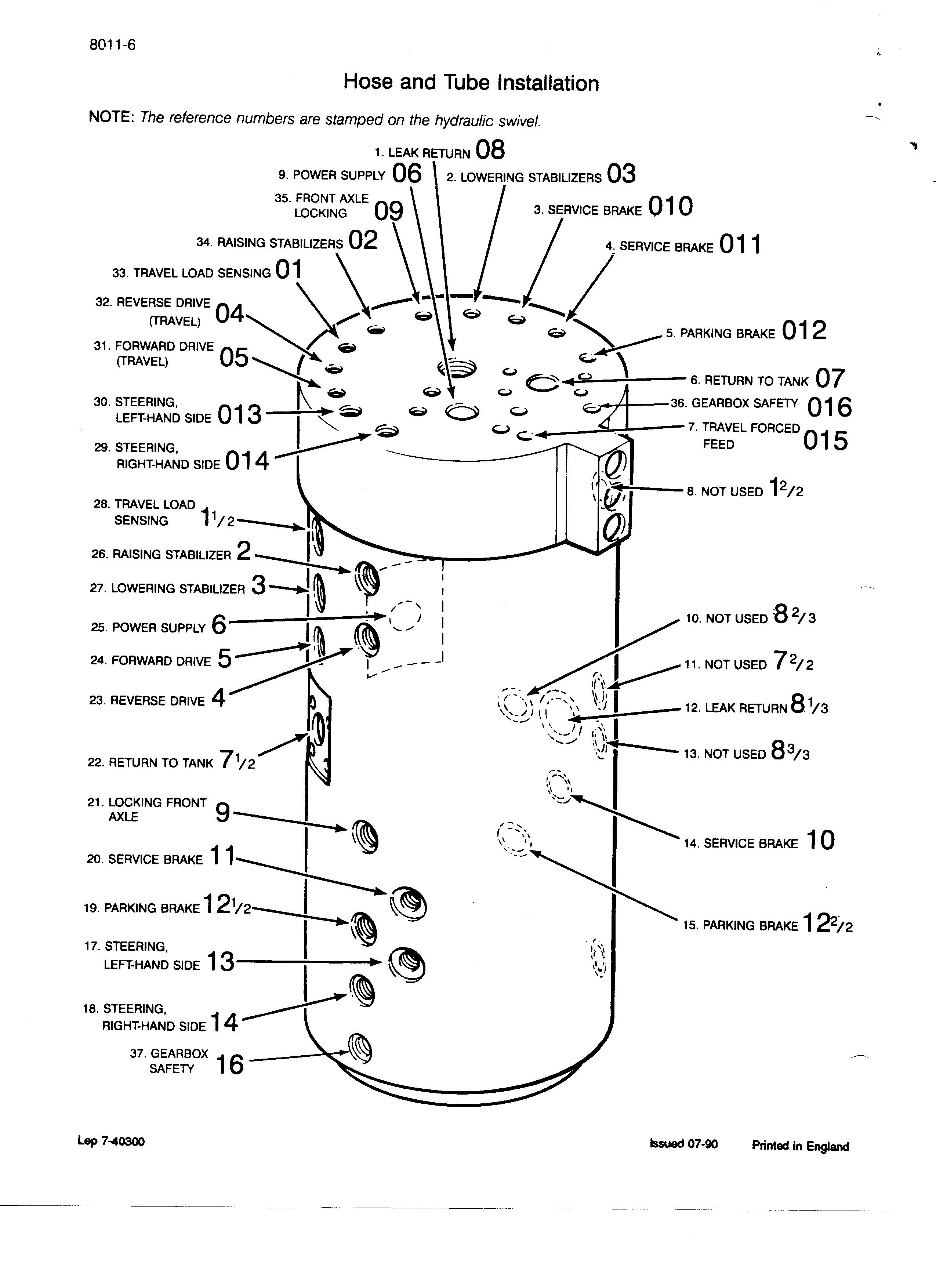

Mein erster Verdacht wäre dass die Drehdurchführung undicht ist. Vorausgesetzt daß die beiden Kanäle für Schild und fahren nebeneinander in der DDF liegen...

Hallo,
Irgendwo habe ich das mal gesehen:
Case Poclain hatte von der "Leistungsseite" her nur P und T durch die Durchführung durchgeführt, alles andere waren die Steuerleitungen da die Ventile am Unterwagen verbaut waren.
Allerdings liegen Fahren und Schild senken vom Steuerkreislauf direkt übereinander. Da wird wohl vermutlich die Dichtung dazwischen defekt sein. Müsste sich dann aber auch beim Rückwärtsfahren absenken, der Kanal liegt noch dazwischen.

Hallo ich hätte noch einen Nachtrag:
Die Beiden Ventilblöcke Fahren / Abstützung (Sandwichbauweise) am Unterwagen liegen direkt Übereinander.
Wenn zwischen denen ein O-Ring versagt hat kann sich das Schild beim Fahren auch absenken.
Ich vermute der Fehler tritt nur auf wenn Fahren und Schild gleichzeitig betätigt wird.
