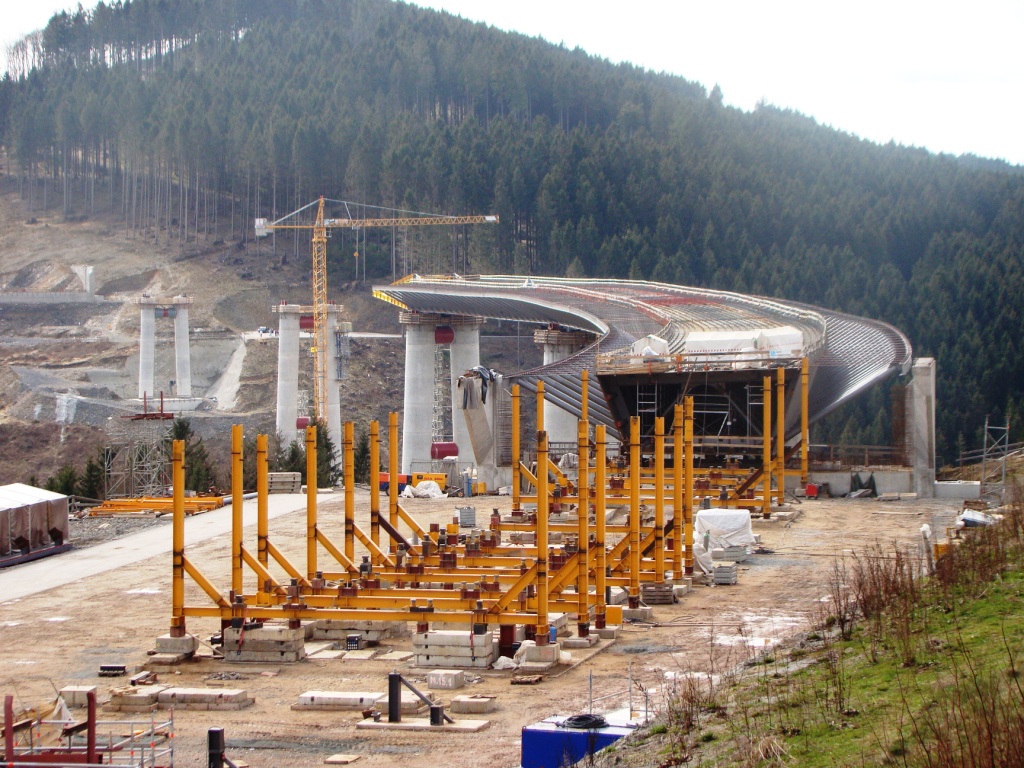

Fortsetzung / Teil 5:
Trotz der teilweise widriger Wetterbedingungen und Eisseskälte in den ersten 4 Monaten 2013 ruhten die Arbeiten nicht top.gif ? bereits am 08.04.2013 fand der 5. Verschub statt:
Mittlerweile müssen schon 4 Doppelpfeiler (Nr. 3 bis 6) die ersten Belastungen ?ertragen?:
(aufgenommen am 14.04.2013) ? Gruß - wave.gif . bearbeitet von Sauerland46

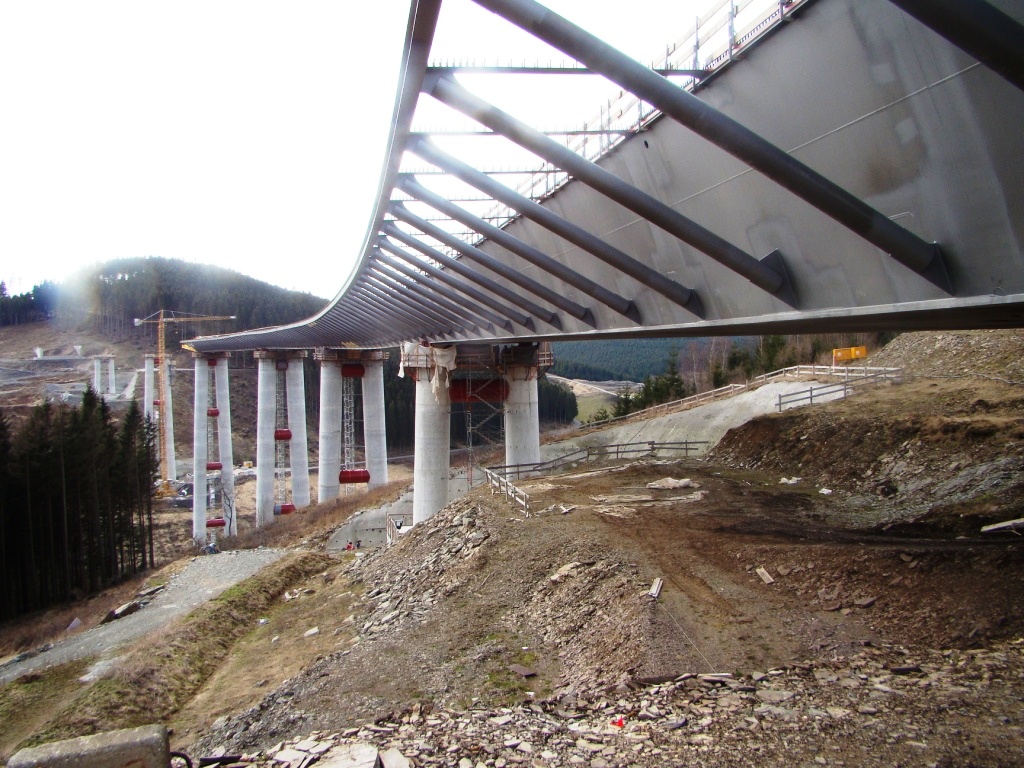

Fortsetzung / Teil 6:
rd. 400 m des einzelligen trapezförmigen Stahlhohlkasten mit außenliegenden Schrägstreben liegen auf den Doppelpfeilern auf, in der Bildmitte die größte Stützweite mit 115 m:

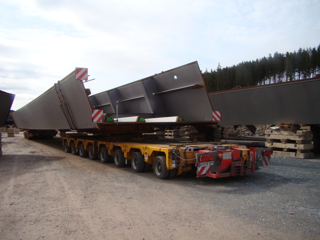

Die Schwertransporter (Zuglänge bis zu 50 m) warten auf dem Lagerplatz hinter dem Taktkeller auf ihre Entladung (Stückgewicht bis zu 123 t, Gesamtgewicht bis zu 210 t):

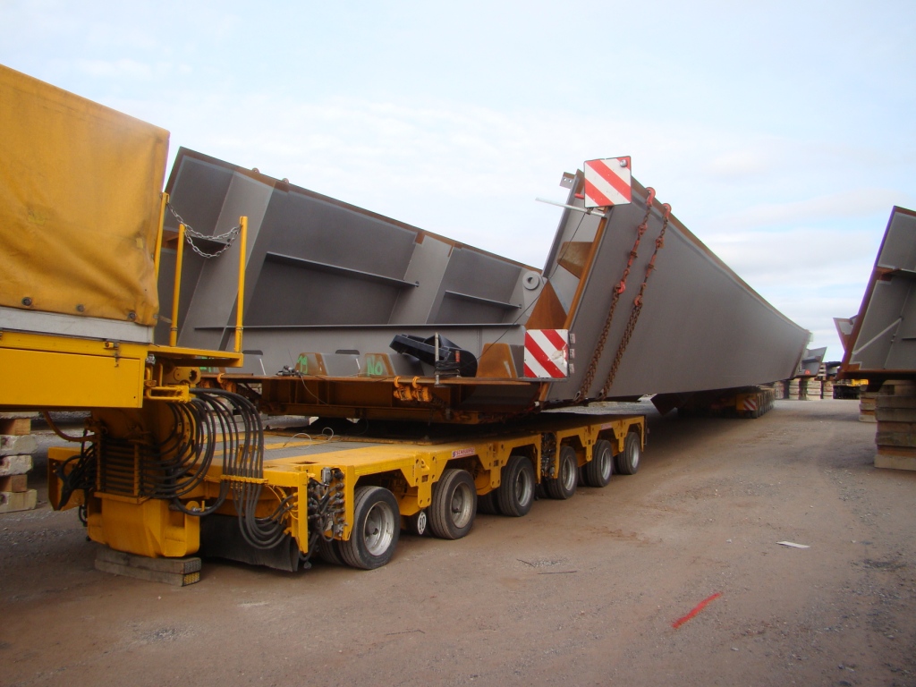

Eine Herausforderung an die Scheißer: Übergang zwischen den aus Transportgründen angelieferten kleineren und größeren Stahlkonstrukten:

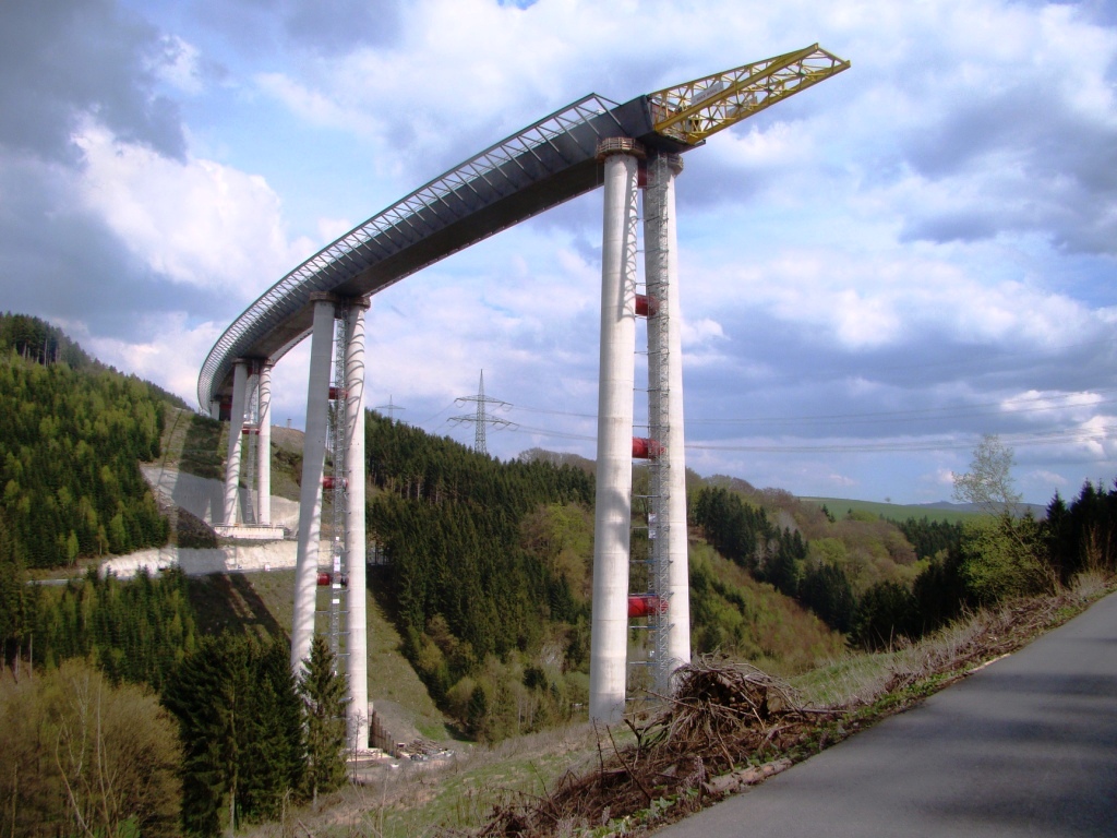

Nach der langen Winterzeit sind die Wetterbedingungen jetzt wieder viel freundlicher, denn auch der Abstand zwischen den Verschubtakten wird immer kürzer:

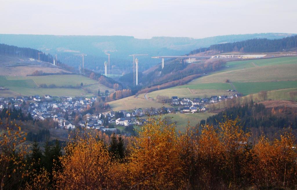

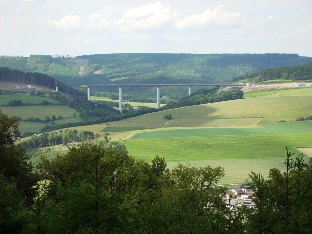

Fortsetzung / Teil 8:

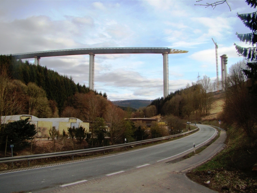

Nach dem 3. Brückenverschub (Okt. 2010) ? die ersten rd. 210 m liegen auf den Doppelpfeilern Nr. 5 + 6 sowie auf dem östlichen Widerlager auf:
Nach dem 6. Brückenverschub (Juni 2013) sind rd. 495 m Unterbau fertig:
(aufgenommen am 17.11.2012 / 16.06.2013) ? Gruß - wave.gif . bearbeitet von Sauerland46

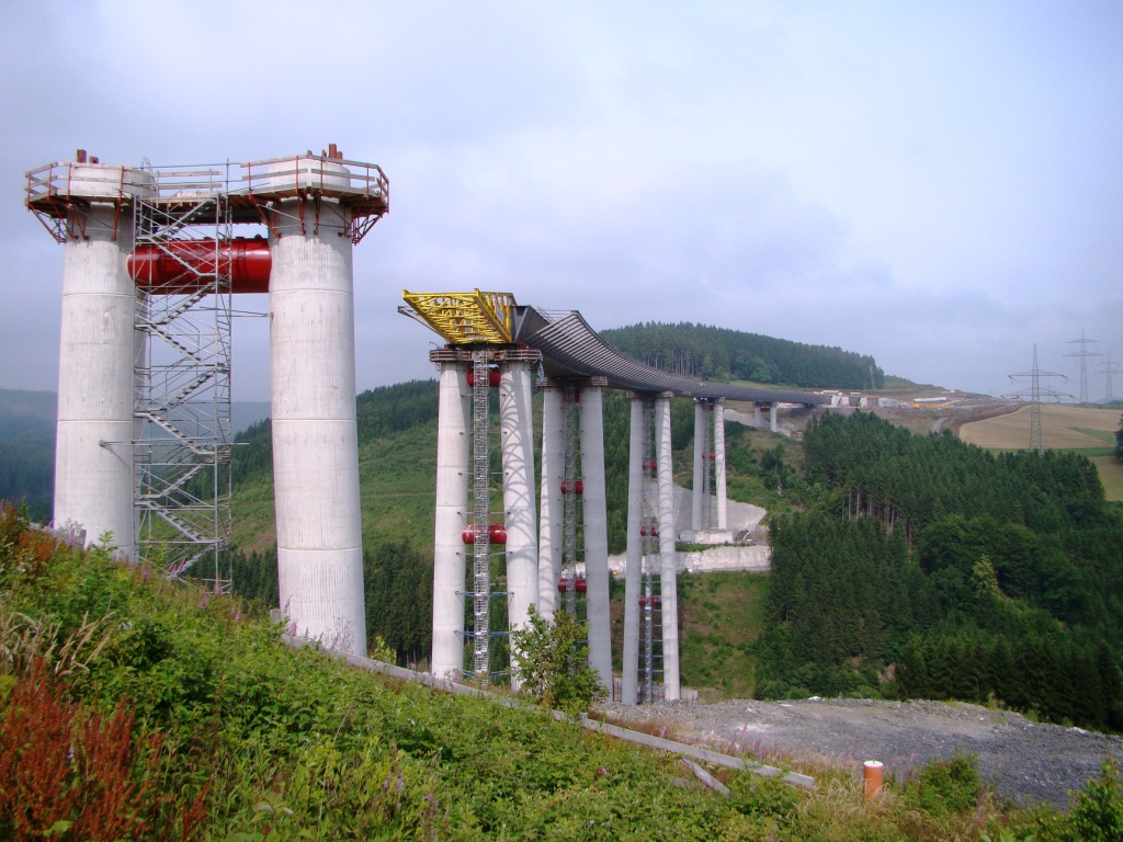

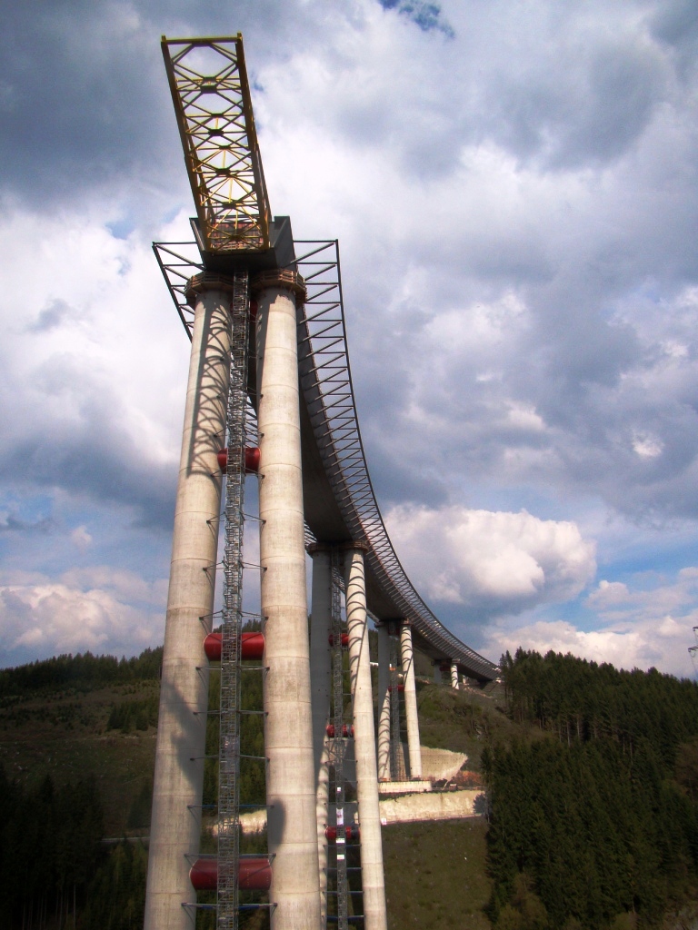

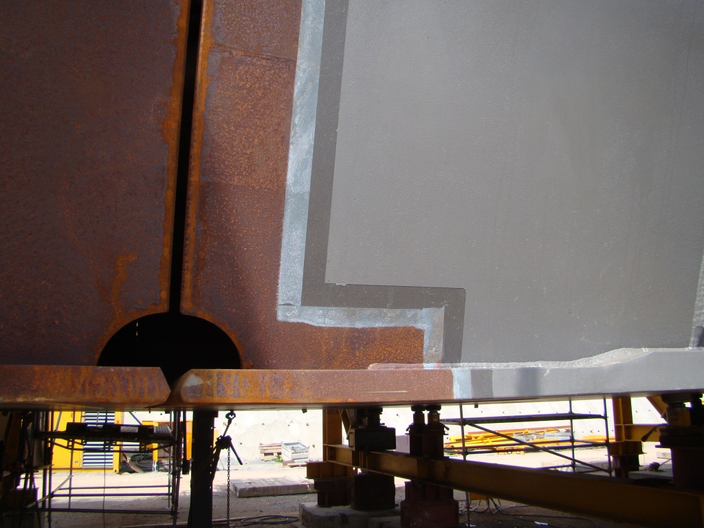

Fortsetzung / Teil 9:

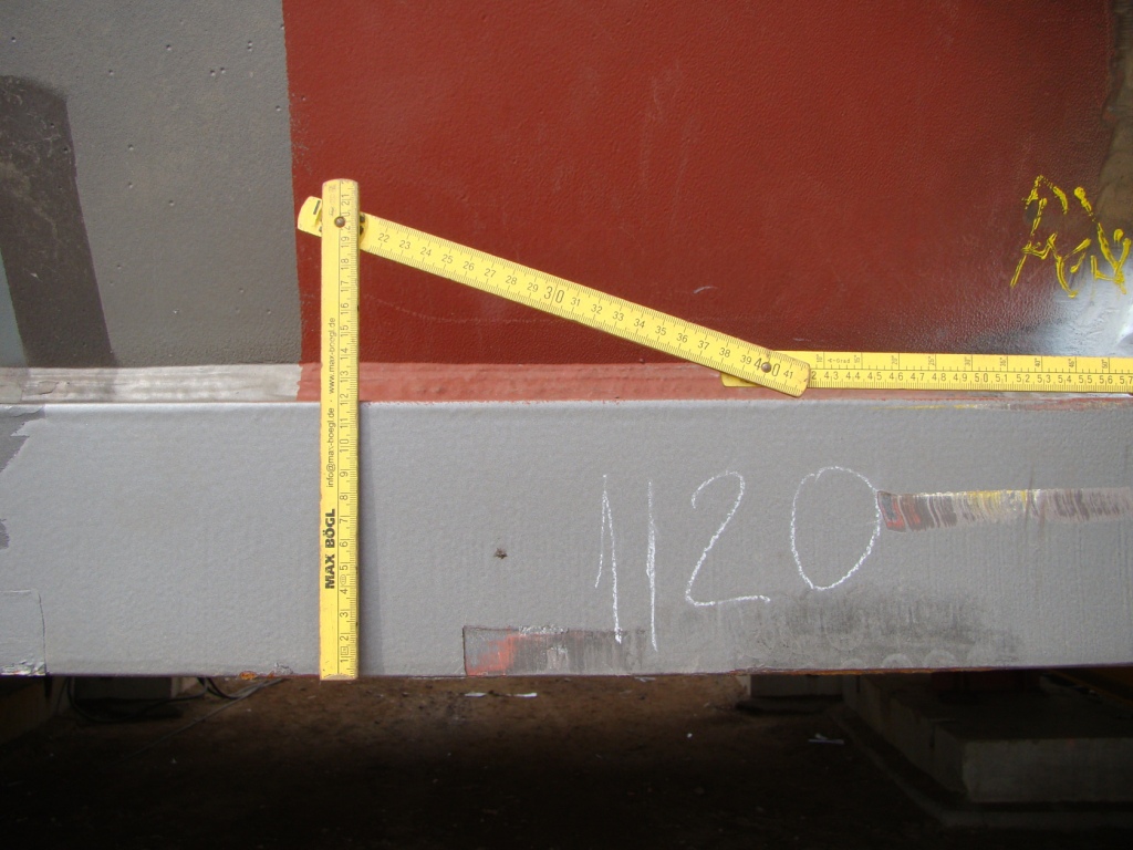

Die Bodenbleche des Stahlträgerhohlkastens sind bis zu 120 mm dick:
Mittlerweile werden 5 der 6 Stahlbetondoppelrundstützen belastet:

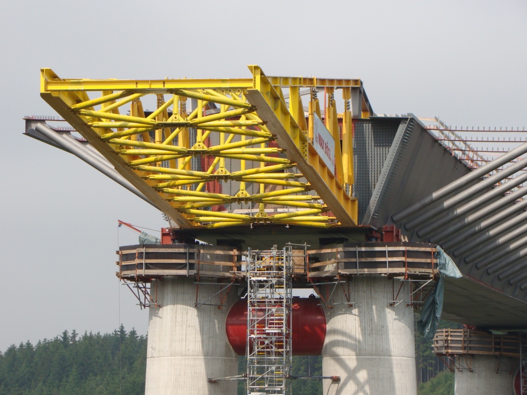

Der 30 m lange Vorbauschnabel gibt die Richtung vor:
(aufgenommen am 14.07.2013) ? Gruß - wave.gif .
