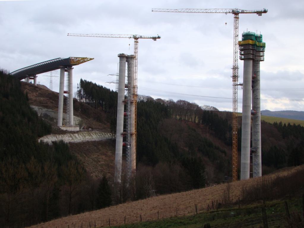

Nach dem 3. Brückenverschub ? die ersten rd. 210 m liegen auf den Doppelpfeilern auf:

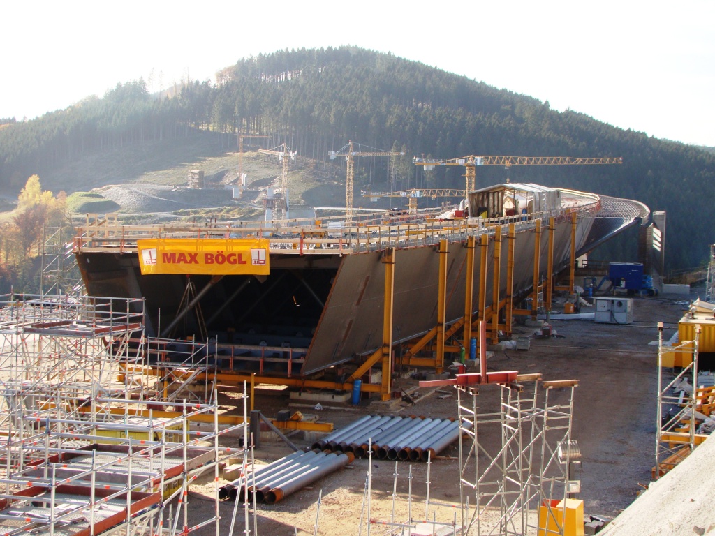

Der nächste Verschubabschnitt ist aufgestellt:

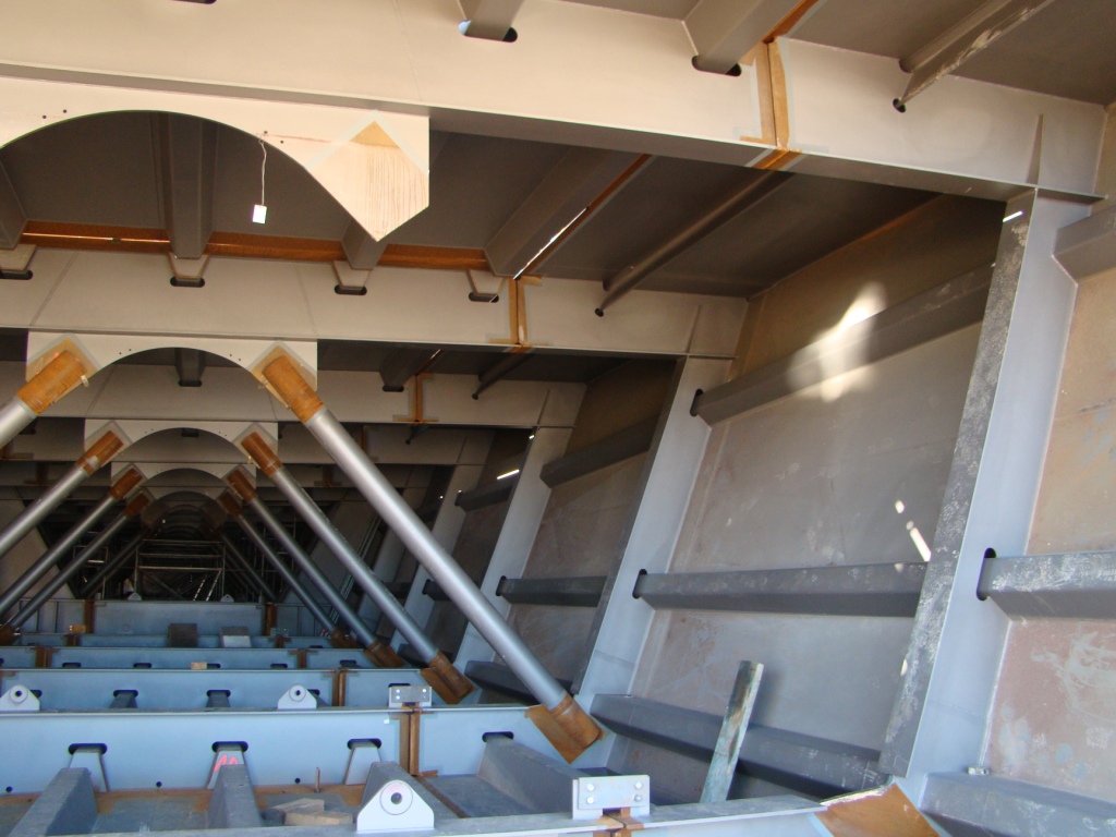

Das Innenleben der Talbrücke Nuttlar: Diagonalen (Streben), Hauptträgerstege, Deck- und Bodenblech, Querrahmen, Beulstreifen etc. sorgen für die notwendige Stabilität:

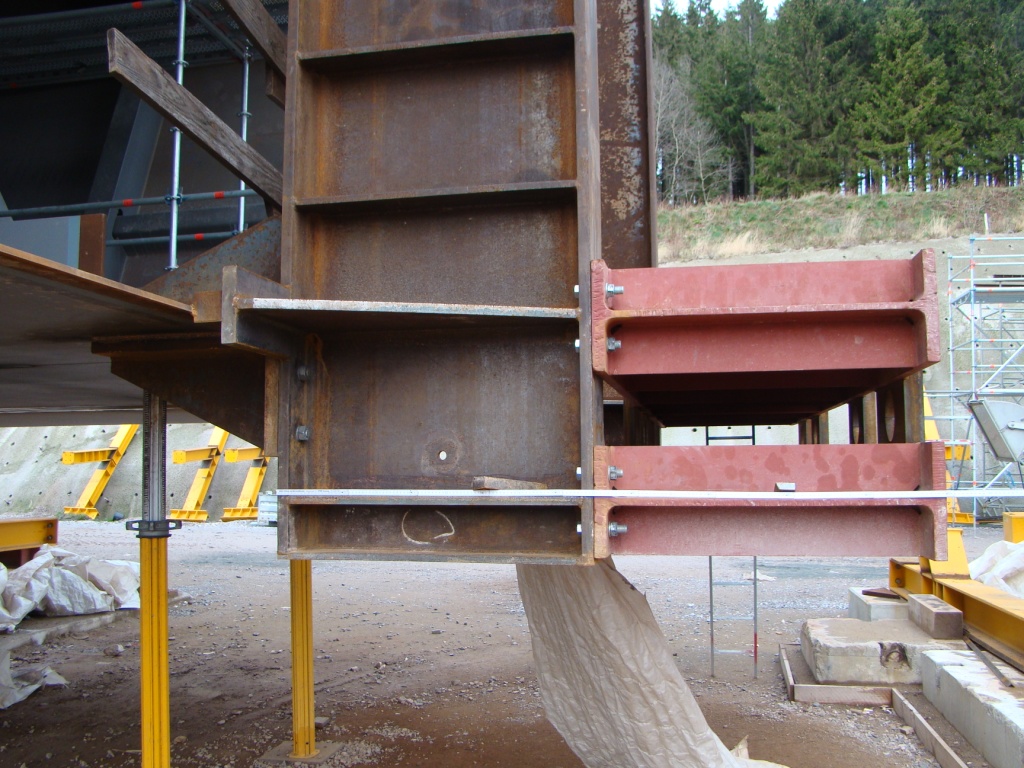

Der nächste Verschubabschnitt ist fertig, die Verschubvorrichtung am Brückenende ist angebracht ? aber zunächst ist erst mal Weihnachtspause:

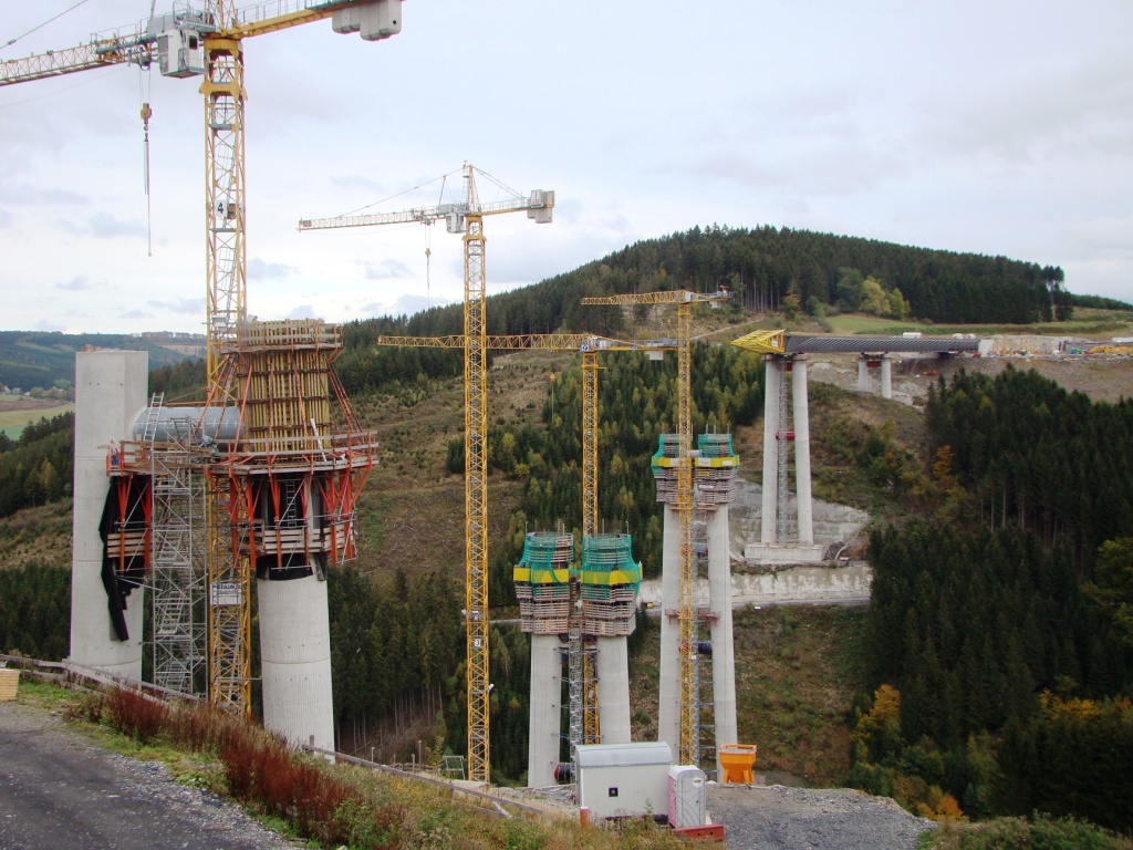

Doppelpeiler Nr. 1 ? 3 sind noch ?am wachsen?, während Doppelpfeiler Nr. 4 (rechts) mit 109,50 m seine Endhöhe erreicht hat:

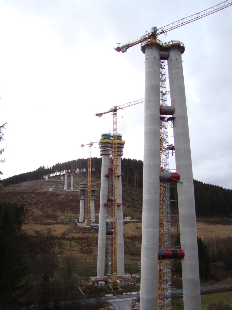

Von links nach rechts: Doppelpfeiler Nr. 6, 5, 4 und 3:
