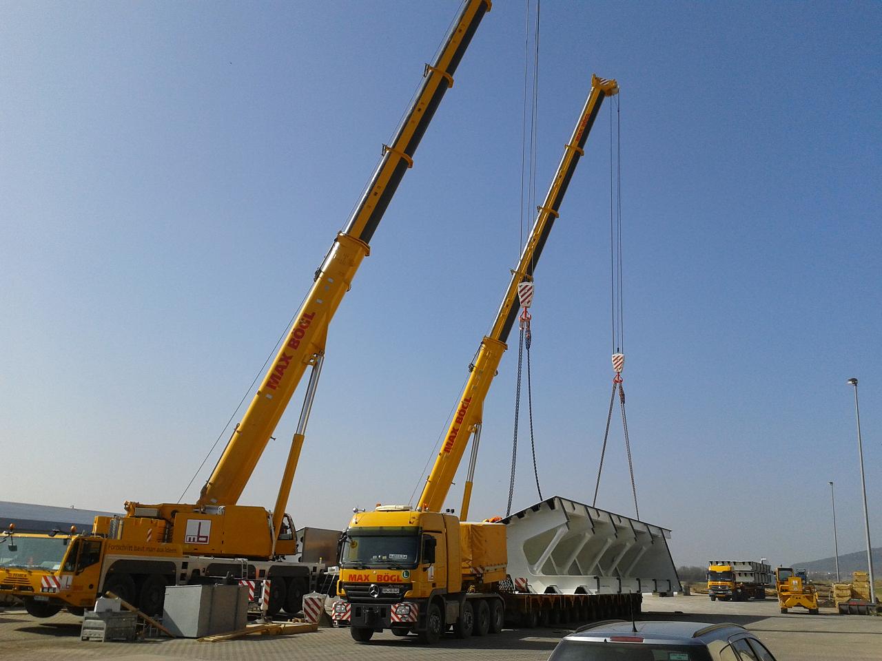

also wie ich aus dem MB Quadrat entnehmen kann, sieht die Baustelle am Anfang aus wie jede andere Hochhausbaustelle auch, will heißen Turmteile und ein kleiner Autokran.
in dem Magazin steht ja auch drin: Flexibel, effizient und wirtschaftlich.
* der TDK kann bei hohen Windgeschwindigkeiten von bis zu 20m pro Sekunde noch operieren
* bei Standorten im Wald klare Vorteile gegenüber Raupen/Mobilkrane da keine Schneise von ca 160m in den Wald geschnitten werden muss um den Hauptausleger abzulegen.
* Diese Flächen sind beim TDK nich notwendig, sodass die befestigte Fläche vor dem Windkraftturm auf 1.200 Quadratmeter reduziert werden kann.
* Einzelewichte von bis zu 23t können mit normalen LKW´s transportiert werden.
* Bei vergleichbarer Traglast bei diesen Hakenhöhen benötigt ein Raupenkran rund 60 Schwertransporte
* erfolgreicher Ersteinsatz bei den drei Windkraftanlagen mit einer Leistung von 3 MW
* die Vorteile vom TDK konnten überzeugen, Gewicht der Gondel 70t, Nabenhöhe 140m.
* weiterer Vorteil der da nicht aufgelistet ist, mir aber gesagt wurde ist das der Kranführer näher dran sitzt am Geschehen.

Entgegen dem ganzen Unmut der Schwerlastfans hat sich hier mal jemand, der auch nach links oder rechts schauen kann, hingehockt und sich Gedanken gemacht.
Ich lehne mich bestimmt nicht zu weit aus dem Fenster raus wenn ich behaupte dass sich diese Obendreher im Maschinenpark der Firma Bögl befinden (ggf etwas Modifiziert)
Also warum sollte man Schwerlastkräne anmieten (die ja im Moment was man so hört eh von WKA zu WKA huschen) wenn mans mit den eignen Maschinen auch machen kann.
Das Kranfundament tut in der Kalkulation im Verhältniss zum WKA Fundament dann auch nicht weh
Und das was viele unterschätzen. In dem Fall bleibt das Geld im eigenen Haus und geht nicht an die Schwerlastfirmen bearbeitet von johannes
