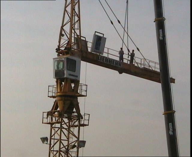

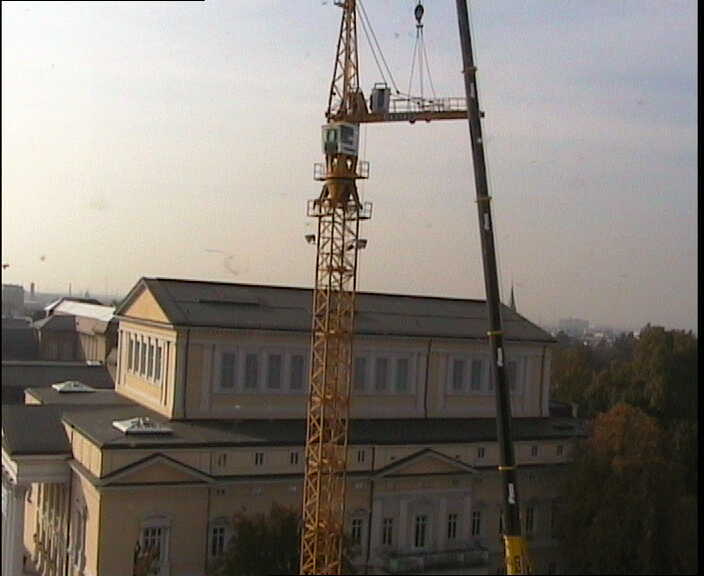

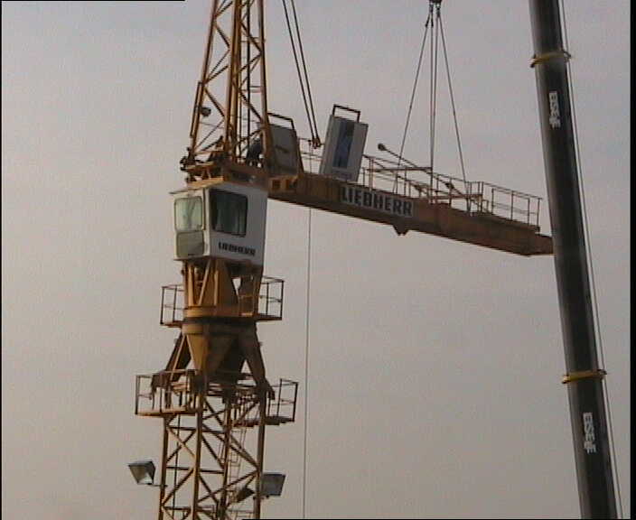

Das Werkzeug und die Stromleitung um die Turmschrauben festzuziehen kann nun auch wieder nach unten.
Also so wird das wohl nicht passen. Gleich macht es wieder "Rumms". whistling.gif
"Rumms". blink.gif Das Stück ist sogar auf der anderen Seiten noch "hochgesprungen". huh.gif
bearbeitet von Kai
Und auch dieses Stück ist verbolzt.

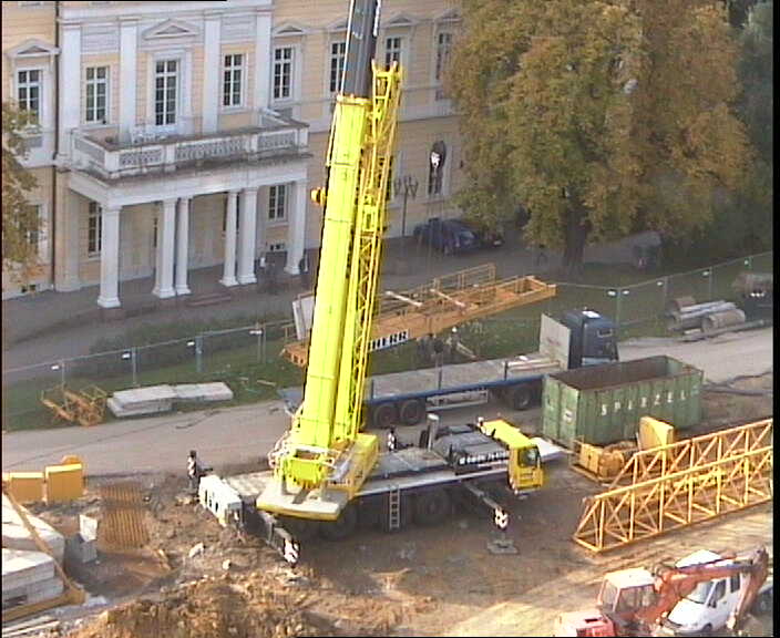

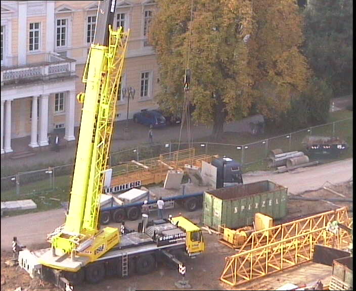

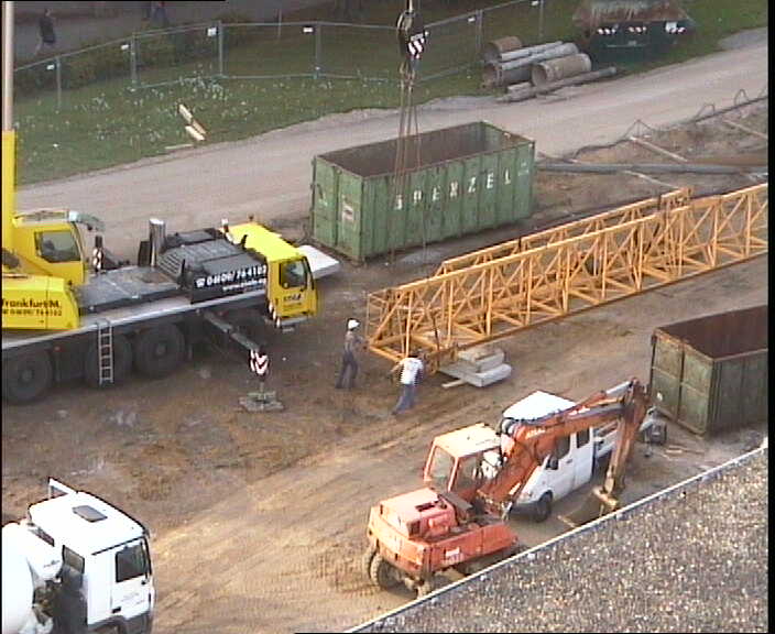

Als letztes ist das Anlenkstück dran. Es wird abgeladen,...
Ahh,... der Fahrer des Sattelschleppers guckt auf die Uhr und wird ungeduldig. Der Feierabend naht. Also Jungs, bitte erstmal entladen. laugh.gif

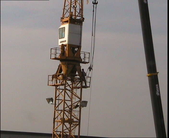

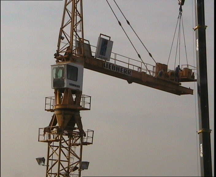

Den beiden Monteuren oben im Kran wird auch, langsam, aber sicher, langweilig. sleep.gif

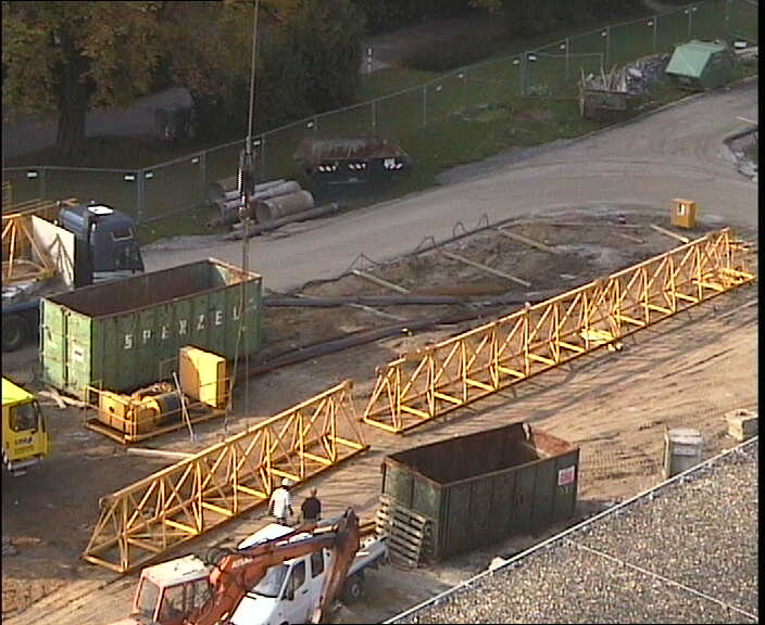

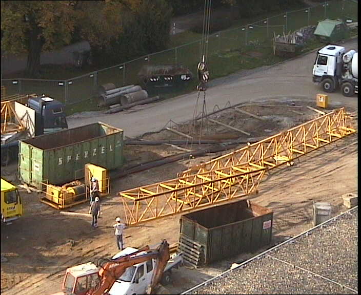

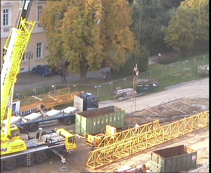

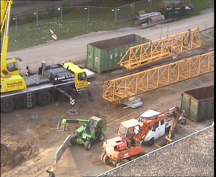

Daher kommt als nächstes erstmal der Gegenausleger dran.
Und hoch damit.
Jetzt ganz langsam heranlotsen und den Kran noch ein wenig zurecht drehen.
Den Gegenausleger anwinkeln um die Abspannungen verbolzen zu können,...
wieder ablassen und die Anschlagketten lösen. Der Gegenausleger ist dran. top.gif
bearbeitet von Kai

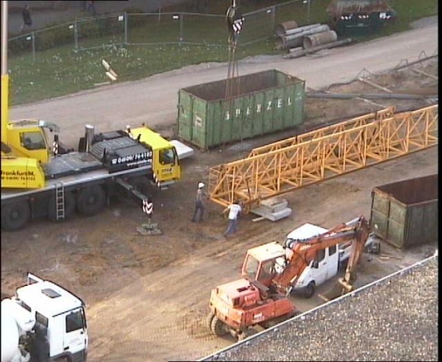

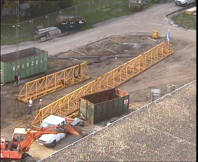

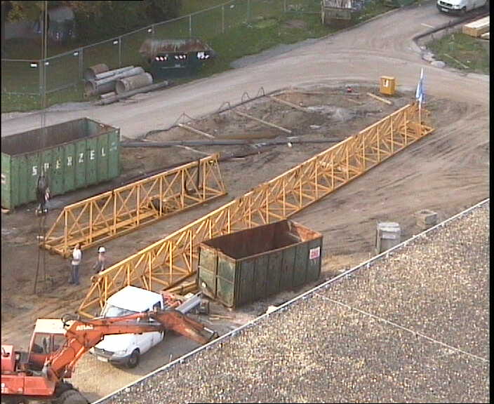

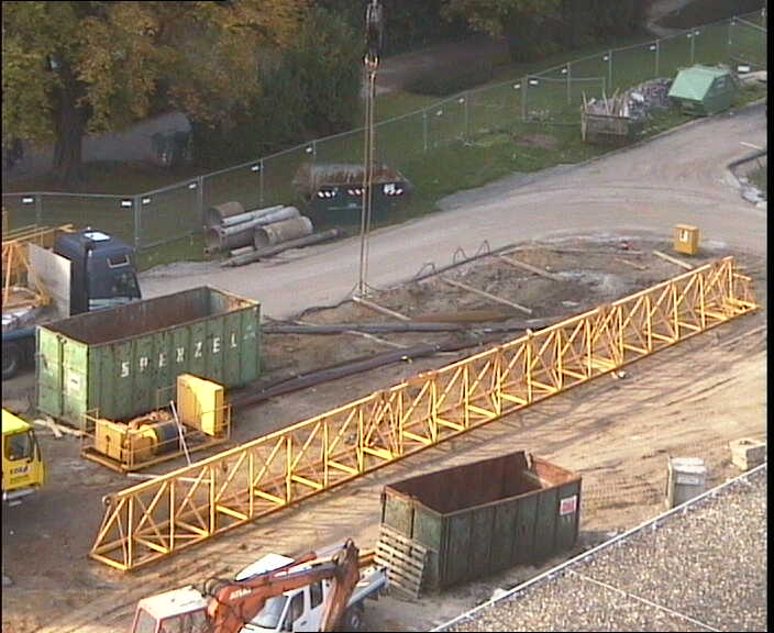

Inzwischen Bild 132. whistling.gif Die Hubwerksplattform wird mit Hilfe von 4 Bolzen montiert.
Inzwischen wurde an der Auslegerspitze auch schon eine Flagge befestigt und der Ausleger etwas zur Seite gerückt. klatsch.gif
Das Zurseiterücken hat den Grund, dass der Ausleger auf Gegengewichtsplatten abgelegt werden kann um dann die Katze 'draufschieben zu können.
bearbeitet von Kai

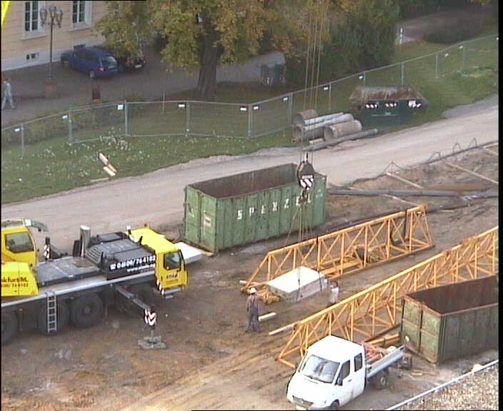

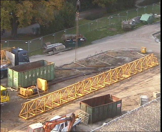

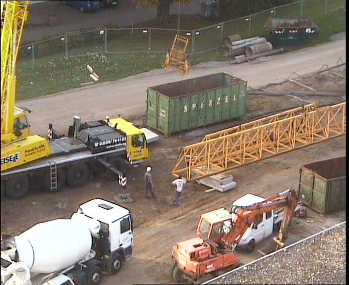

Da "fliegt" sie ja schon...
und wird auf den Katzausleger geschoben.
Dieses muss geschehen bevor das Anlenkstück dran ist, da am Anfang des A-Stücks, Stopper sind, die ein weiteres zurückfahren der Katze verhindern. Logischerweise passt die Katze da natürlich nicht drüber. smile.gif
Gleich im Anschluss folgt das Anlenkstück mit dem Katzwerk.
