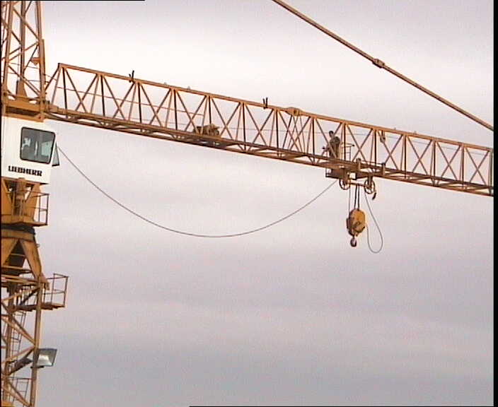

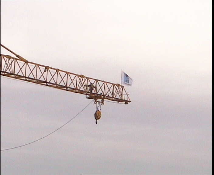

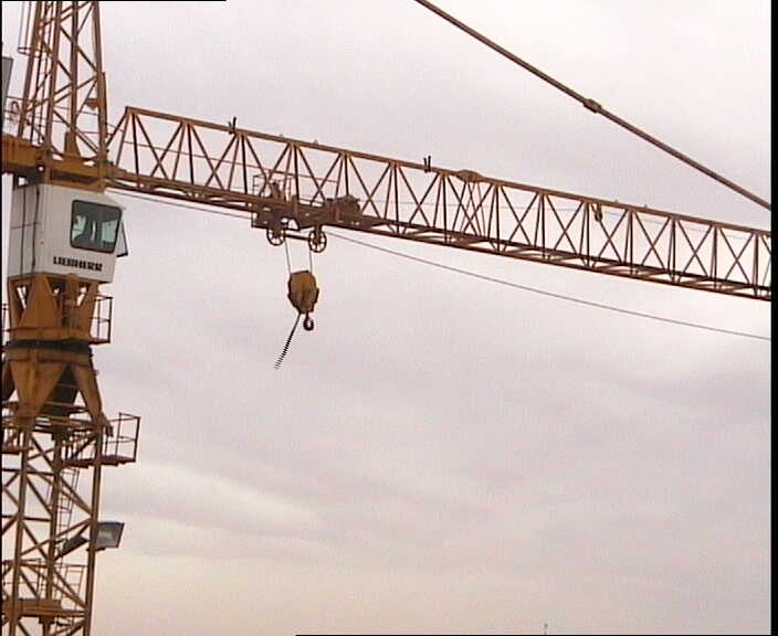

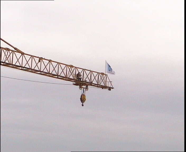

Der Monteur hatte eine Rundschlinge dabei. Damit wurde der Haken an der Katze befestigt.
Nun konnte die Katze an die Auslegerspitze gefahren werden...

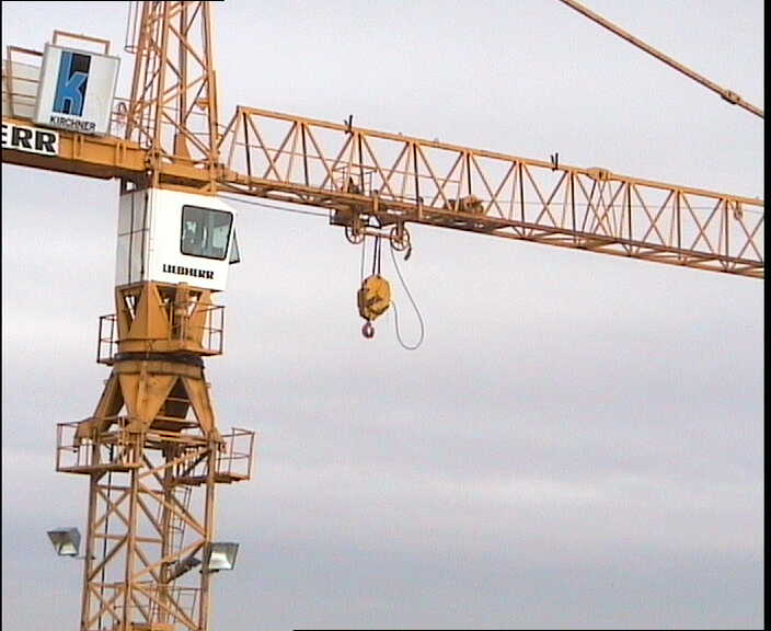

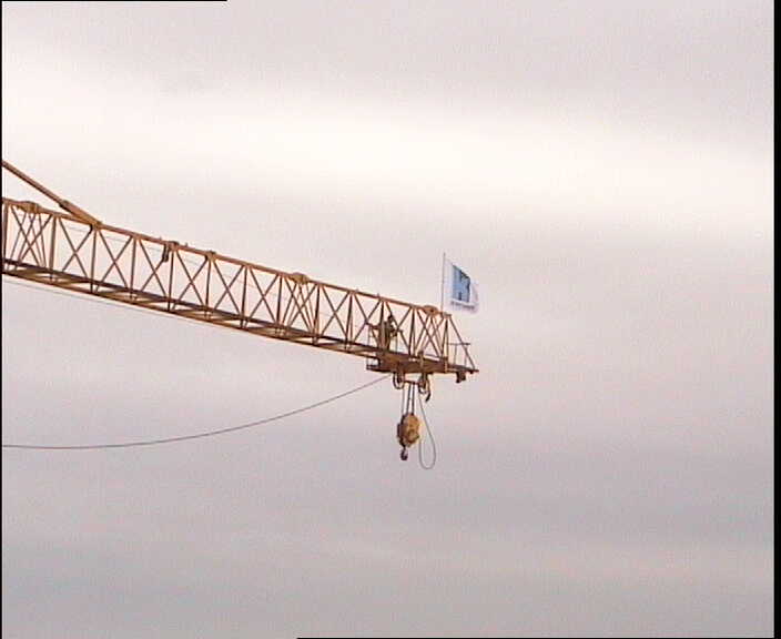

...um das Hubseil zu befestigen.

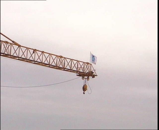

Nachdem dieses geschehen ist, fuhr man die Katze nach hinten um den vorderen Teil des Seils zu spannen und darauf hin den Haken anheben zu können.

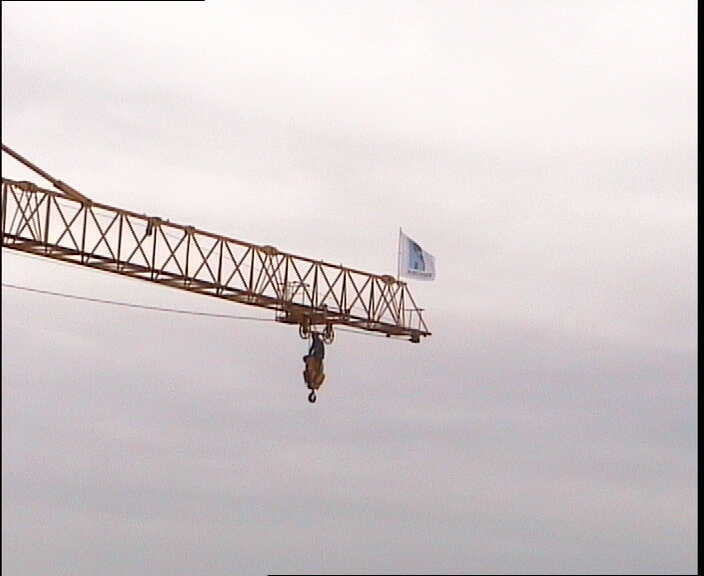

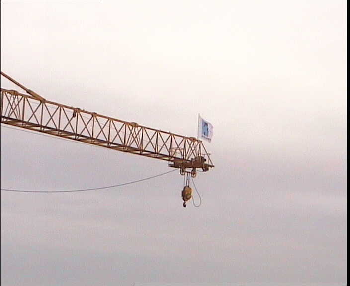

Danach war wieder eine akrobatische Einlage gefragt um die Schlinge und die Klemme zu lösen.

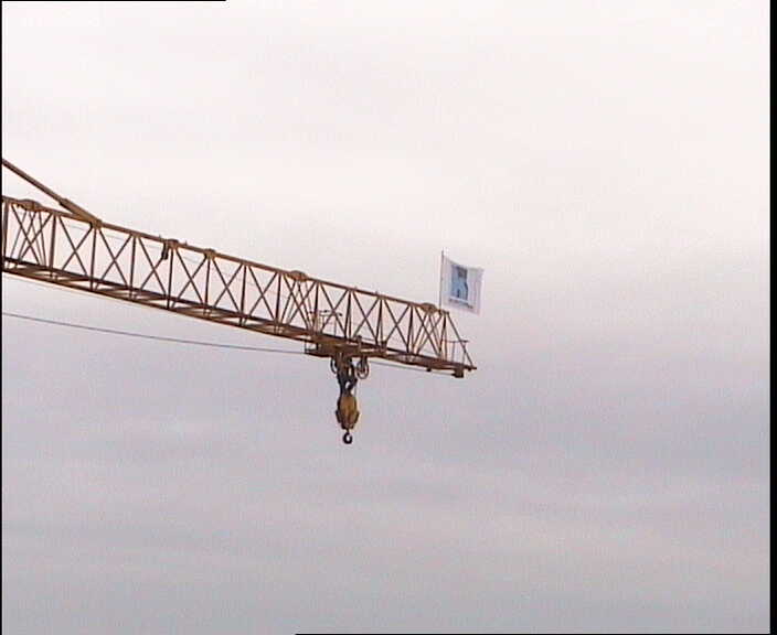

Der Monteur hat diese Einlage mit bravour gemeistert und die Katze wurde nach hinten gefahren.

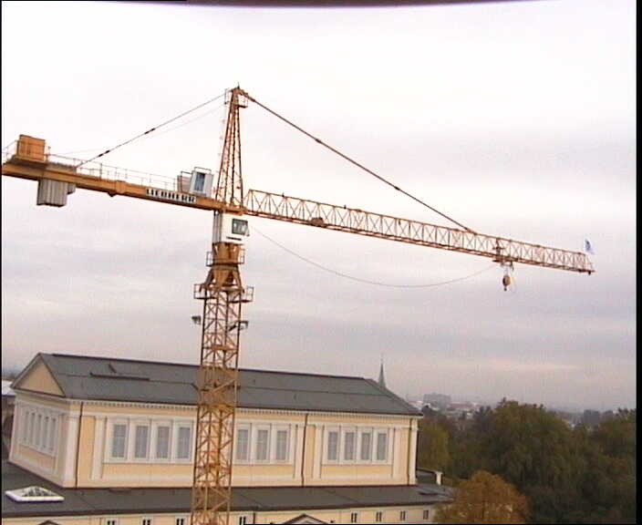

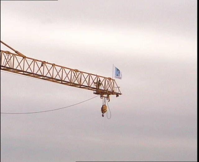

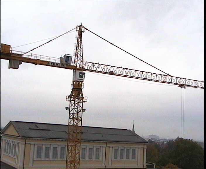

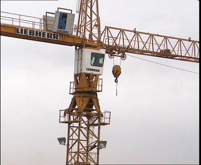

Der Haken hängt nach fast 2 Stunden Arbeit endlich am Kran...
