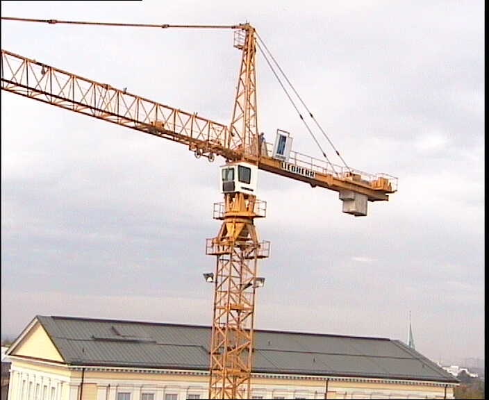

Bild 200: Das Hubseil wird weiter abgerollt...
...und über die Turmspitze gezogen.
Danach wird es über die hintere Rolle der Katze geführt...
und der Kran in Richtung des Hakens geschwenkt.

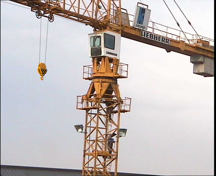

Plötzlich hängt er dran... ging aber schnell..

@ boogie-blaster: Hm, also irgendwas stimmt da nicht...
Der lasthaken hängt, aber das Hubseil ist nicht stramm , hängt schlaff durch....
Bei mir gehts Stück für Stück weiter mit der Doku. Haken wird grad eingeschert.
Dann wurde eine Art "Seilstopper/Seilklemme" auf dem Endstück angebracht, damit das Seil nicht durch den Haken hindurch gezogen wird.

Hmm. stimmt. Komisch mit dem Hubseil, hat wohl noch irgendwo geklemmt. Aber ist der Fehler wohl behoben worden.
