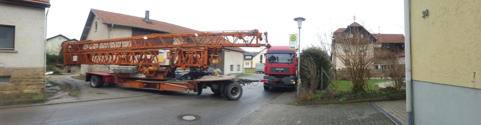

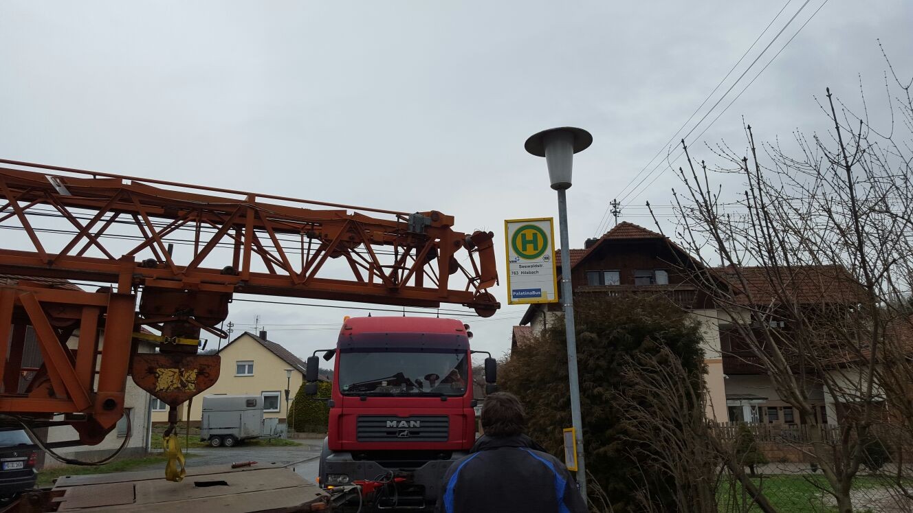

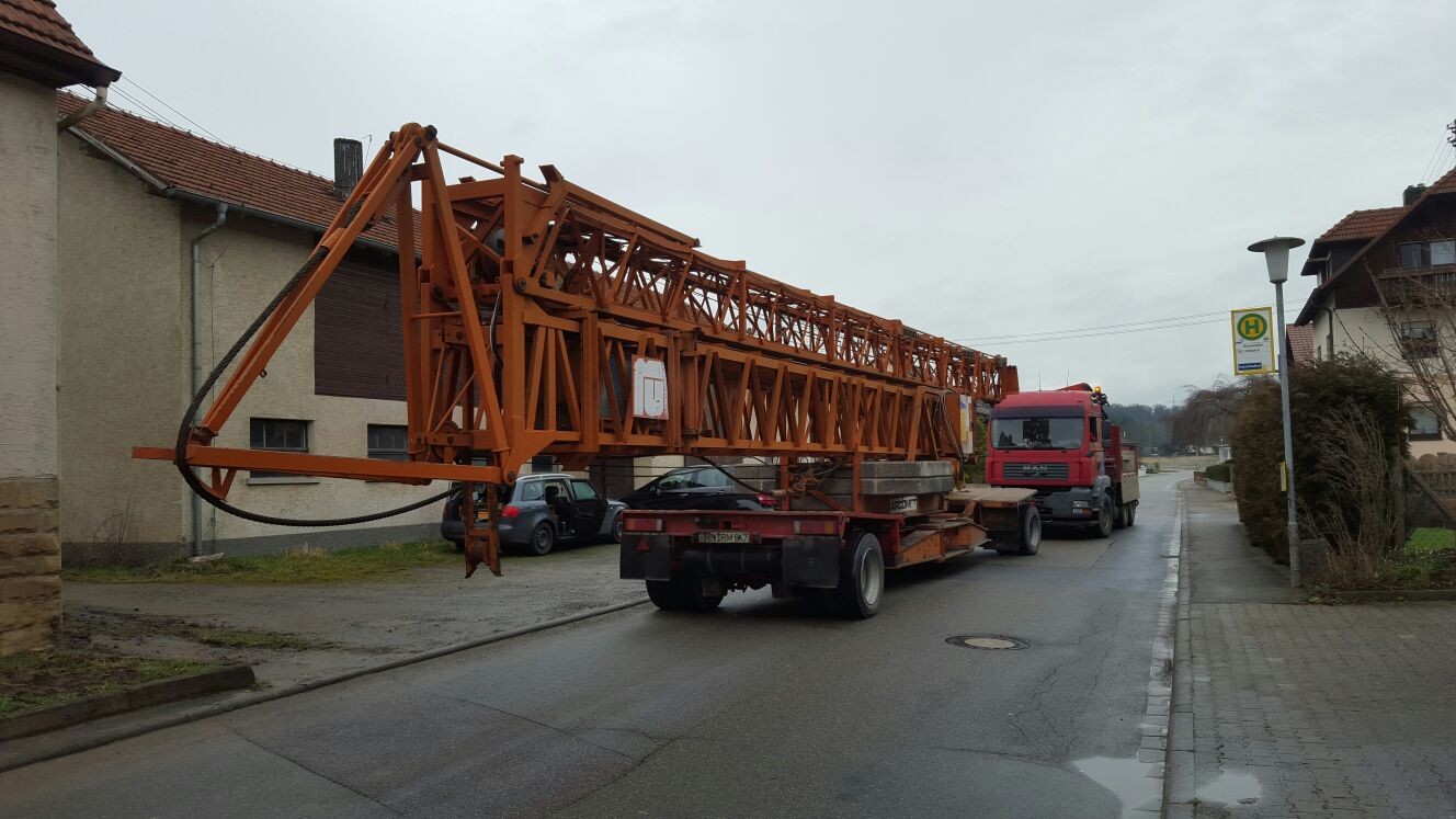

Ab und rein mit ihm in meinen Hof, der Platz war im Prinzip riesig, aber dieses EINE Hinderniss gibt es immer, hier eine Laterne, beim Abbau beim Verkäufer wars auch so.
