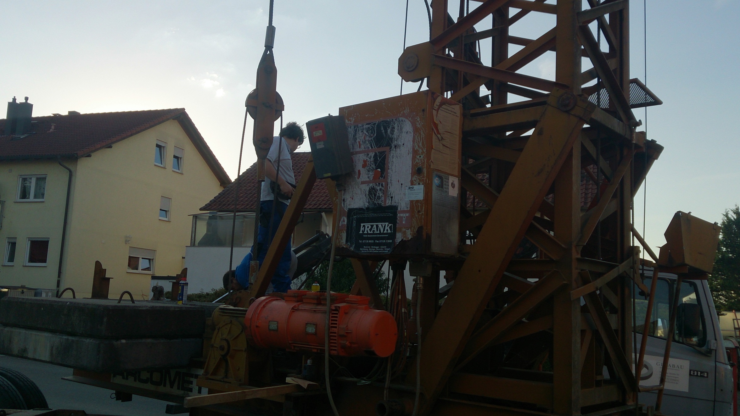

2 Bolzen einschrauben und dann
Winde auskuppeln

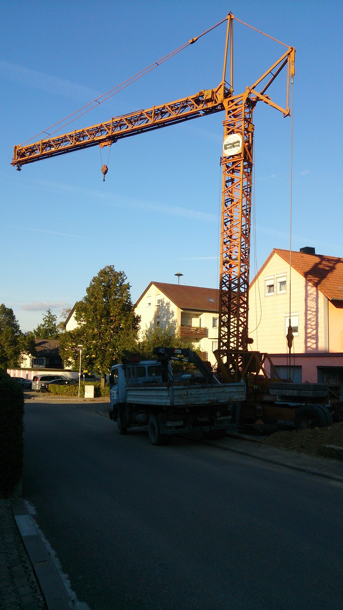

Ballast ist drauf.
Theoretisch isser Einsatzbereit mit 10,5m Hakenhöhe und ca 14 Ausladung.

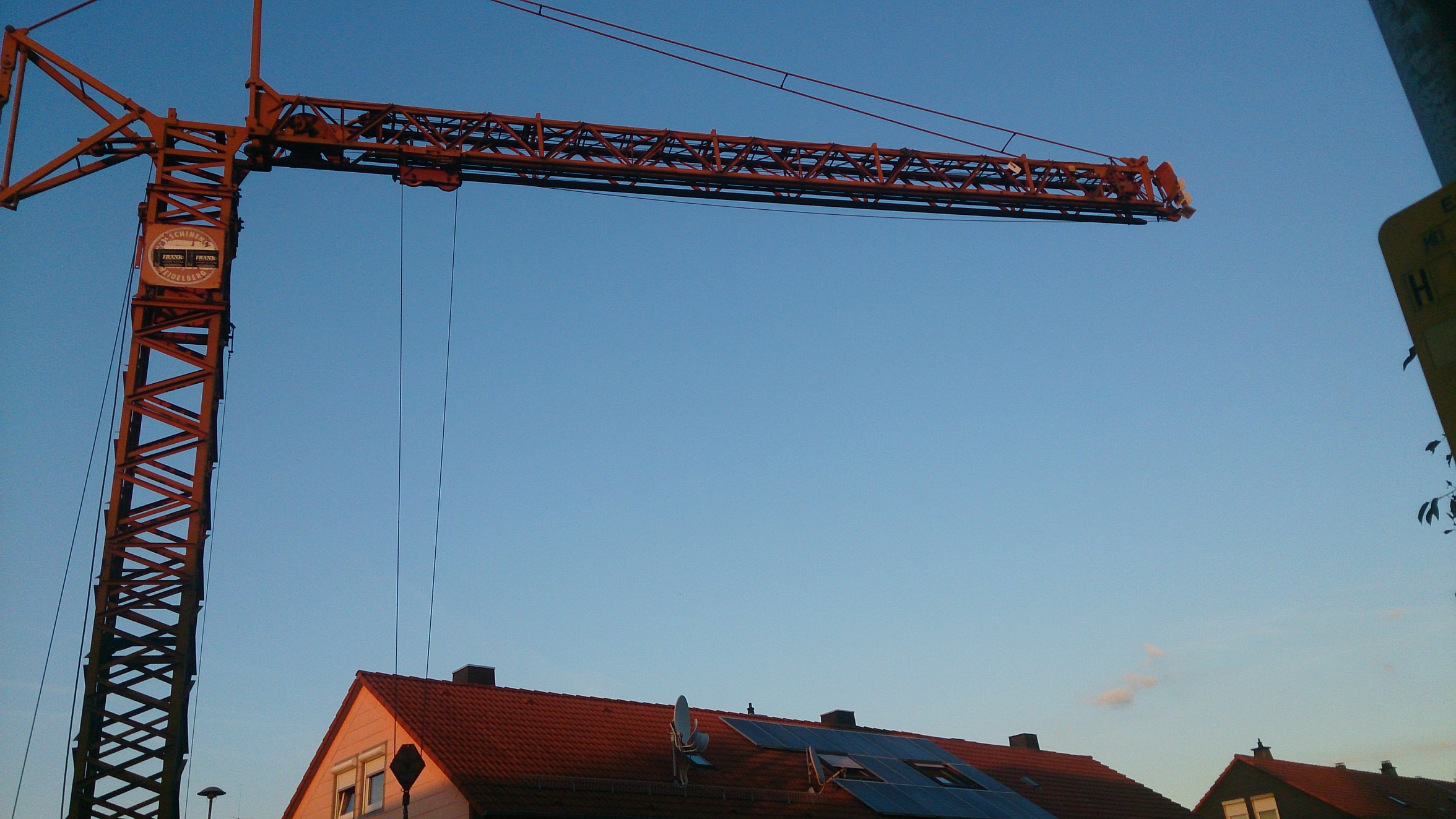

Wir wollen aber auf 15m Höhe, also muss die Teleskopierwinde in Betrieb genommen werden...
