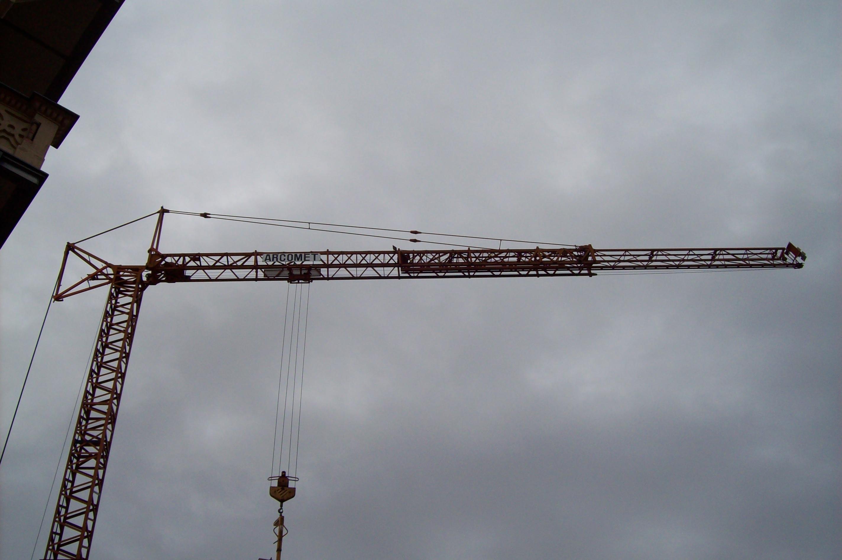

Da muss wohl irgedein größeres Problem vorliegen... nicht nur das Hubseil sondern auch das Katzseil sind entspannt.
Außerdem sieht es aus als wäre das Hubseil am Ende der Unterflasche gekappt....
Weiß jemand was da vorliegen könnte? Ich kanns mir net wirklich erschließen.
Das Hubseil ist nicht gekappt. Sieht vielleicht nur so aus. Wäre das Seil durch, würde der Haken am Boden liegen. Der sitzt aber nur irgendwo auf und deswegen sind die Seile entspannt. Warum das Katzseil entspannt ist, weiß ich auch nicht. bearbeitet von Torsten K
So wie die Hackenflasche durchhängt nehme ich an das die Kugellager der Umlenkrollen defekt sind
( hängt ja schräg )
Das Katzseil würde ich vor Weiterbetrieb prüfen !!!! Kann Spanner lose sein , eine Umlenkrolle defekt sein ,
das seil beschädigt .....
Turm einfahren , Ausleger ablassen !!!
