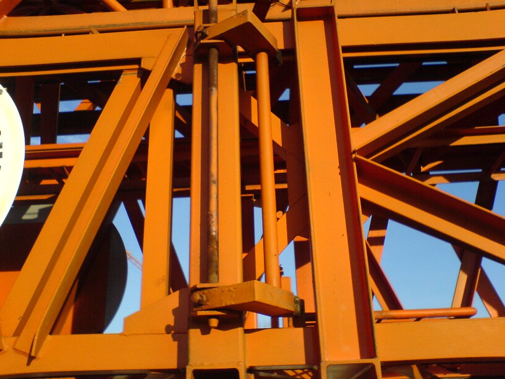

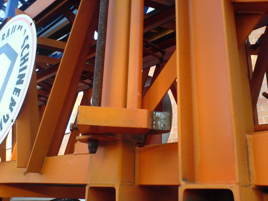

Flasche abspannung dazu wieder eine erklärung:

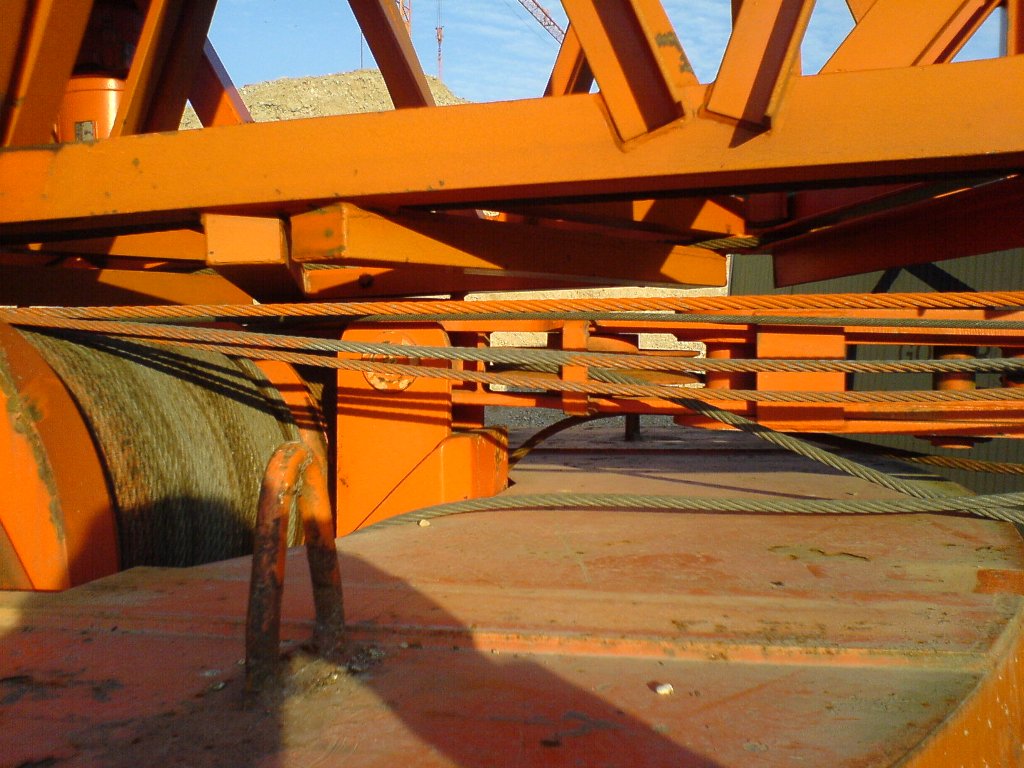

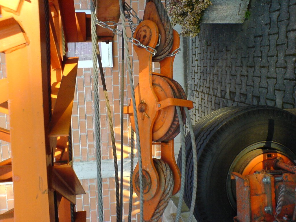

Der ausleger wird beim Turm ausfahren immer einigermaßen waagerecht gehalten durch diese motageseile die hier eingeschert sind (Turmausfahrseilzug und dieser zug sind jeweils beide 4 strang- also synchron)
gearbeitet wird aber mit der armdicken abspannung diese ist ein wenig kürzer aus die distanz die ausgefahren wird damit die dünnen montage seile sind entlastet und die last auf dem hauptseil liegt - der ausleger neigt dadurch ein paar ganz wenige grad nach oben
2008/02/post-5915-1203788144_thumb.jpg
bearbeitet von Günni
als ganzes übrigens wieder über seilzug und hebel untem am turm ausgelöst

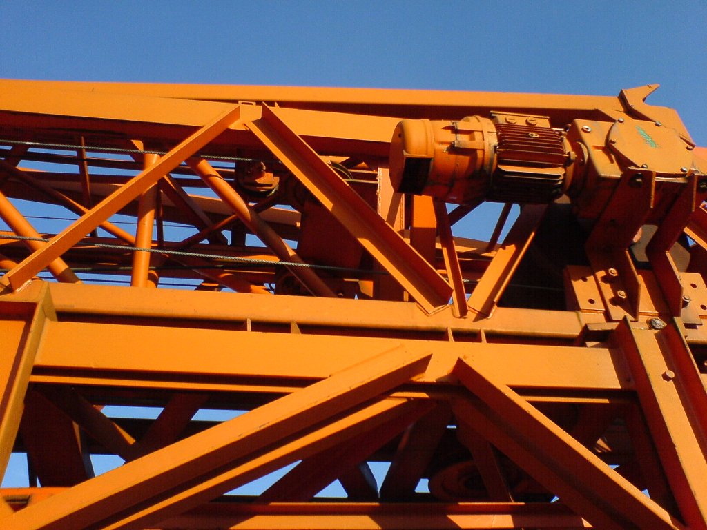

Katzmotor und innen teile der auslegerverstellrollen (ich habs heut auch net gerafft wie die strippen gehen mad_red.gif )
