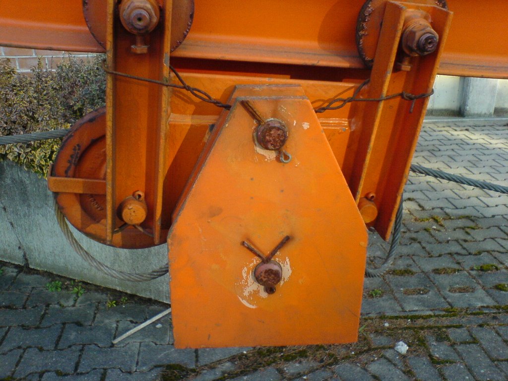

Un dann das ende mit den Tafeln die sich selbst verstellen über einen seilzug beim verfahren ( auf so eine idee muss man erstmal kommen top.gif )
2008/02/post-5915-1203787258_thumb.jpg

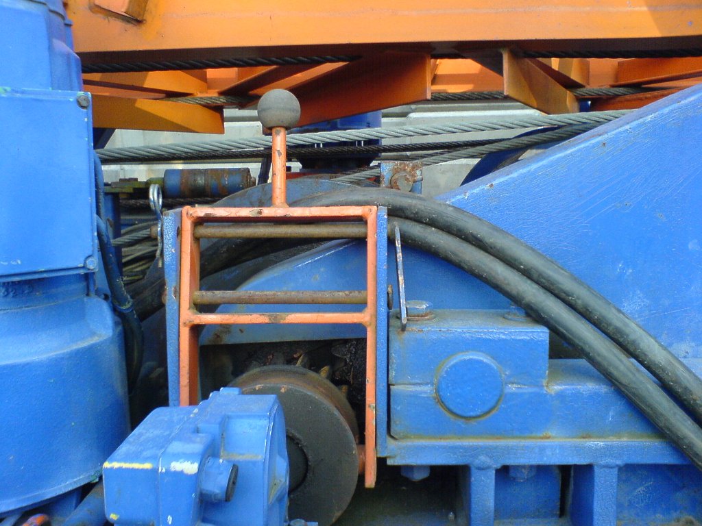

hier wird selbiger mit hilfe einer einfachen handkurbel vom turm herunter in arbeitsposition geklappt
2008/02/post-5915-1203787417_thumb.jpg

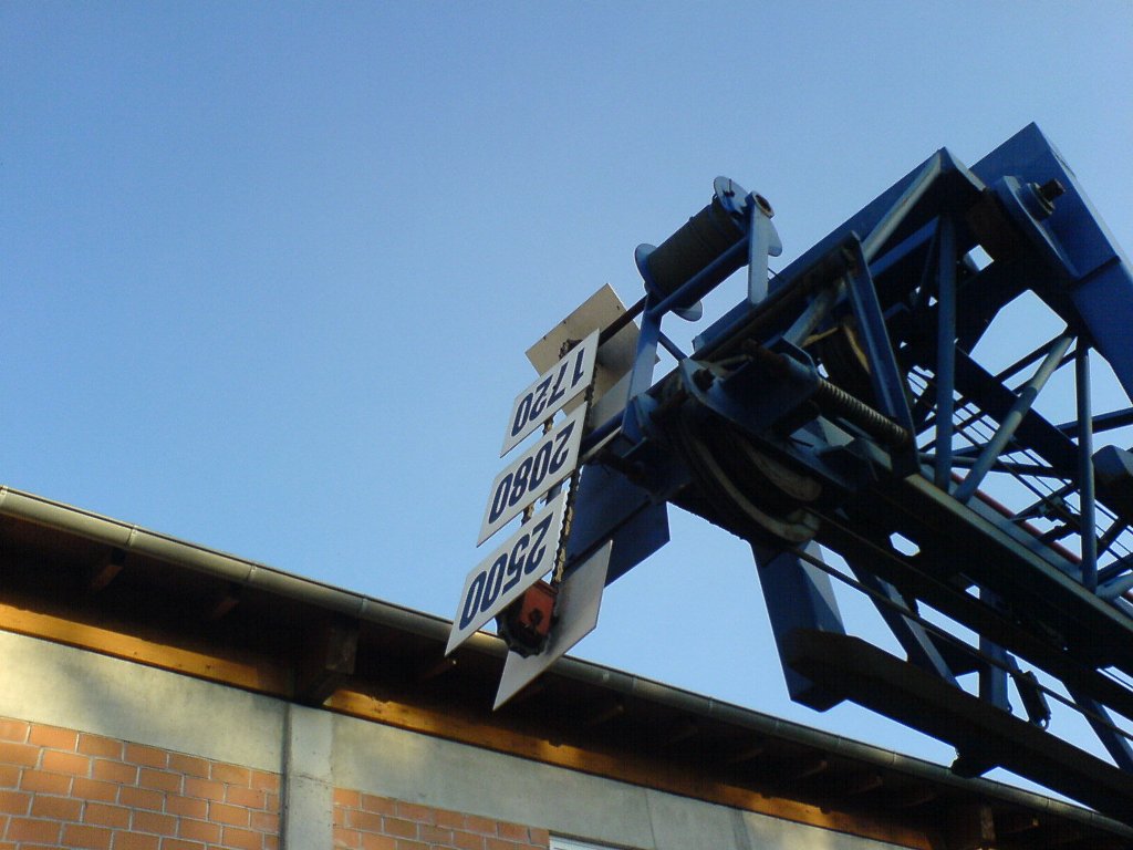

Die Flasche des Galgen - hier bei diesem Kran ist sie warscheinlich noch jungfräulich-
2008/02/post-5915-1203787522_thumb.jpg

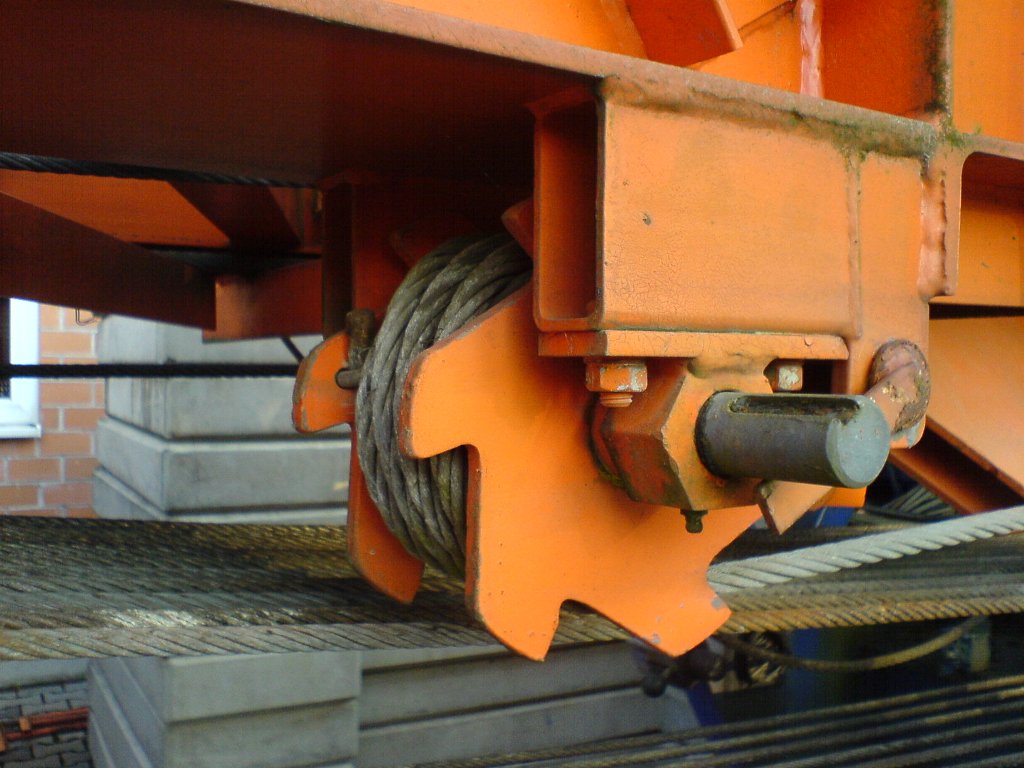

Nun geht es weiter zu motor bzw getriebe:
Der wählhebel für Montagewinde oder Hubwinde. Dazu ist zu sagen es gibt mehrere möglichkeiten:
- Montagewinde Turm aufrichten
- " Turm ausfahren und gleichzeitig winde abspannseil ausfahren
- " Abspannwinde allein (zb um den auslger abzulegen beim Balastumbau)
- Hubwinde alleine
2008/02/post-5915-1203787791_thumb.jpg
