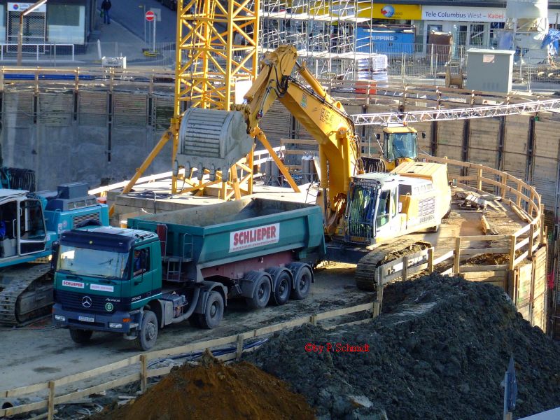

das ganze für rampe, die am südlichen ende gebaut wird.

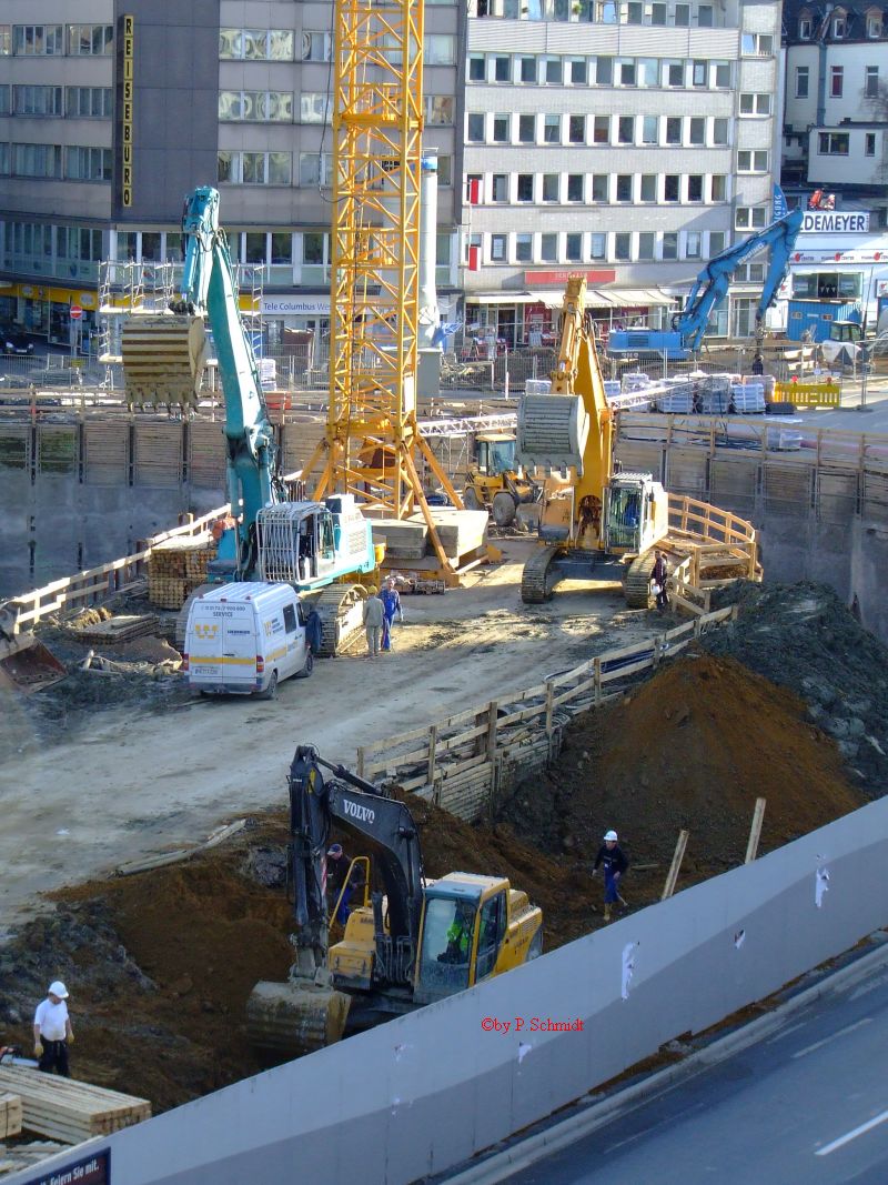

hier stehe auch die zur zeit letzten drei bagger:

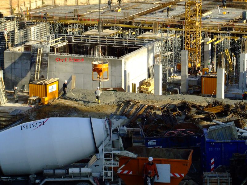

am westelichen rand der baustelle wird schon mal ein wenig betoniert:

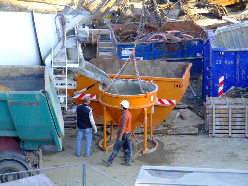

dazu erstmal die betonbombe füllen:

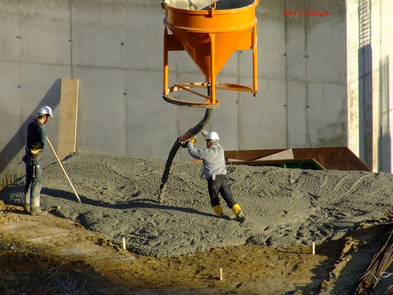

und wofür das ganze ist hier zu sehen: um eine erste schicht beton aufzutragen! ist deswegen ganz sinnvoll, weil wenn man später das betoniert, was da wirklich mal halten soll, dann sollte man das nicht auf erde machen, weil die zu viel wasser aus dem beton zieht, und ihn damit brüchig machen könnte, was der belastbarkeit nicht gut tut wink.gif:
