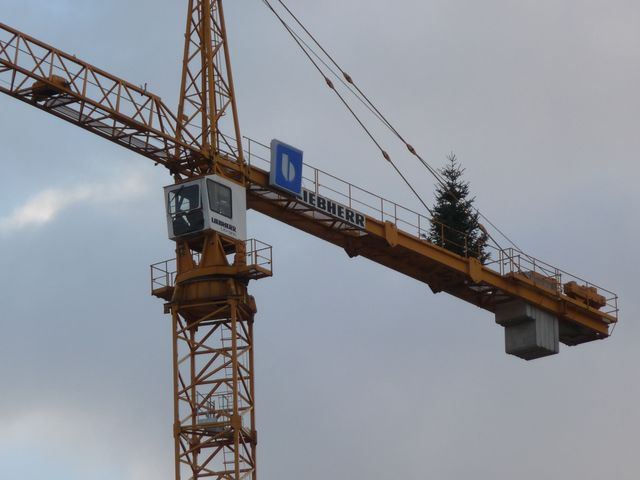

Nr.1: es weihnachtet auch am Kran

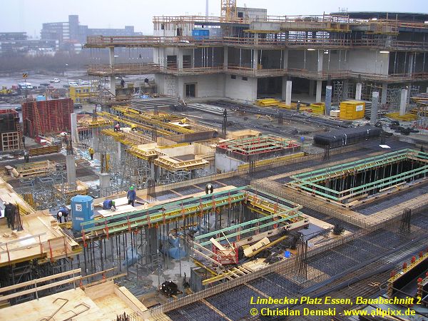

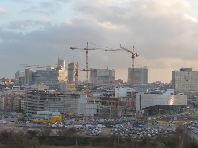

Nr.2: ein Übersichtsbild vom Turm der Uni Duisburg-Essen

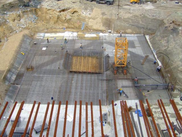

Das erste teil ist kein Turm sondern 4 einzelne Anker siehe auch bild die oberhalb des Beton abgebrannt werden da sie nicht ein Zweites mal Verwendet werden dürfen
da solche Fundamente schon mal etwas Größer sein können 100 bis 300 m³ währe es einfacher sie in das Fundament des Gebäudes mit Einzubauen

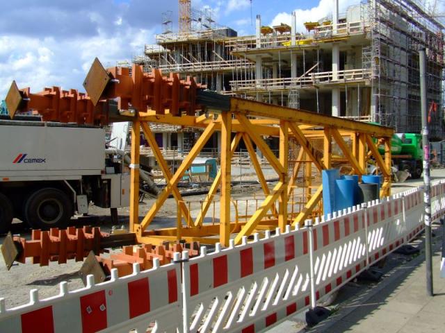

Zum Abbau der Krane der Erste der 80 ECB wird mit einem der 280 ECH Demontiert und Verladen die anderen mit einem Autokran wobei die Demontage des hohen Kran noch interessant wird weil der Stellplatz des AK ( bei der Montage )etwas zugebaut worden ist aber bis jetzt ist noch keiner Stehen geblieben

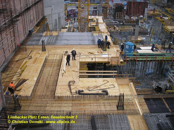

Hier noch ein paar Eindrücke aus der vergangenen Woche. Inzwischen kann man vom Parkdeck aus zusehen, wie die beiden Abschnitte sich verbinden.
