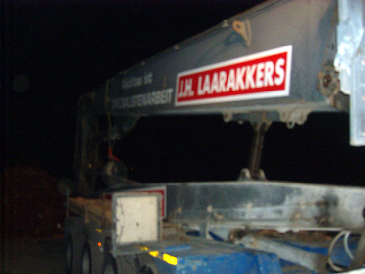

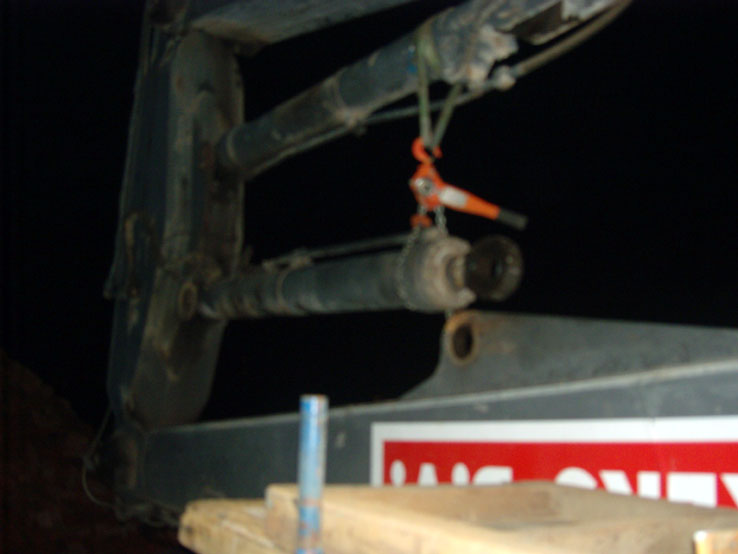

Um eine geringere Transporthöhe zu erreichen, wird der Bolzen vom Stielzylinder gezogen...
...und mit einem Kettenzug der Stiel weiter angehoben.
Erst jetzt wird die Transportsicherung verbolzt.
Erst jetzt ist der Bagger fertig verladen und wird verzurrt.

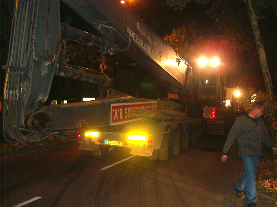

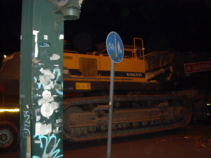

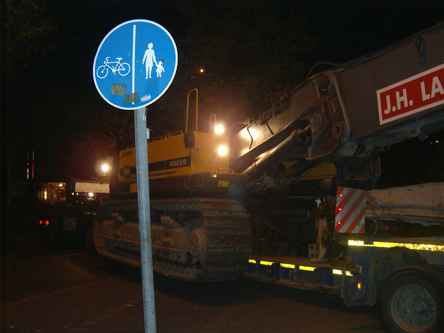

Der Transport ist abfahrbereit...

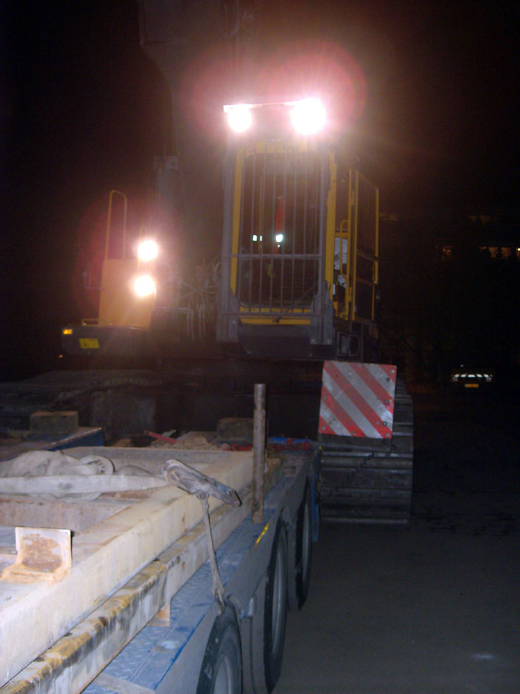

Kurze Zeit später verlässt der Transport die Baustelle.

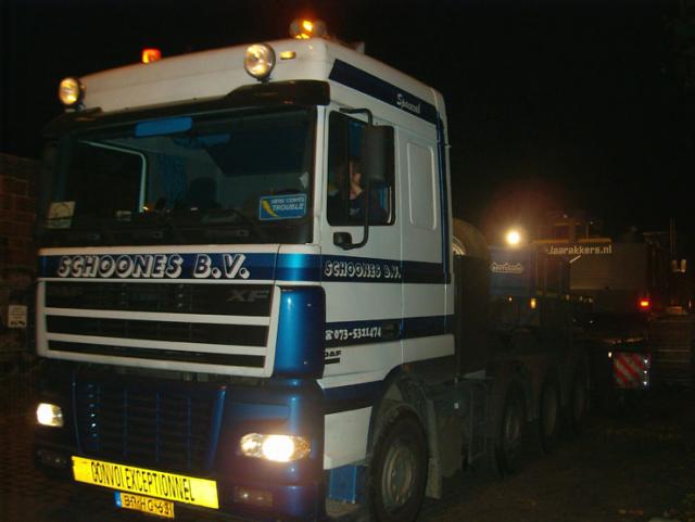

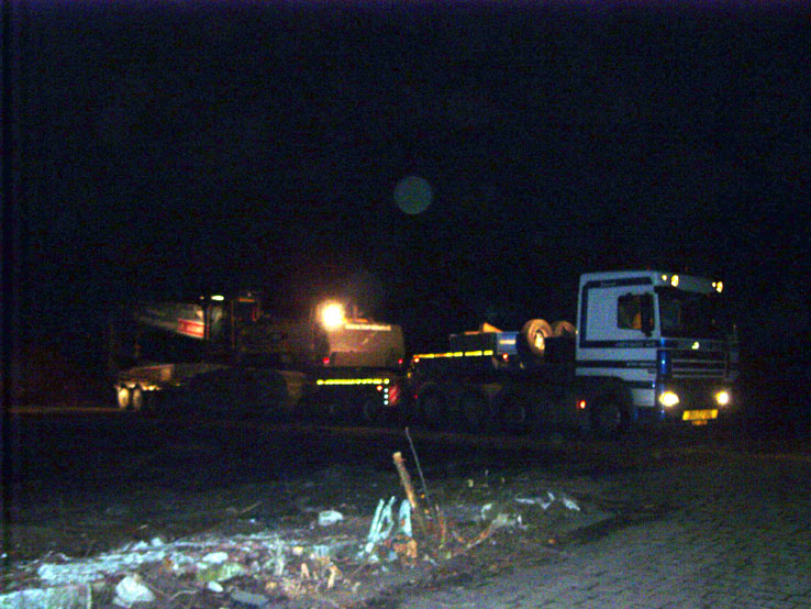

Der Transport parkt nochmal am Strassenrand, das Licht wird gelöscht,
man wartet auf das Begleitfahrzeug.
