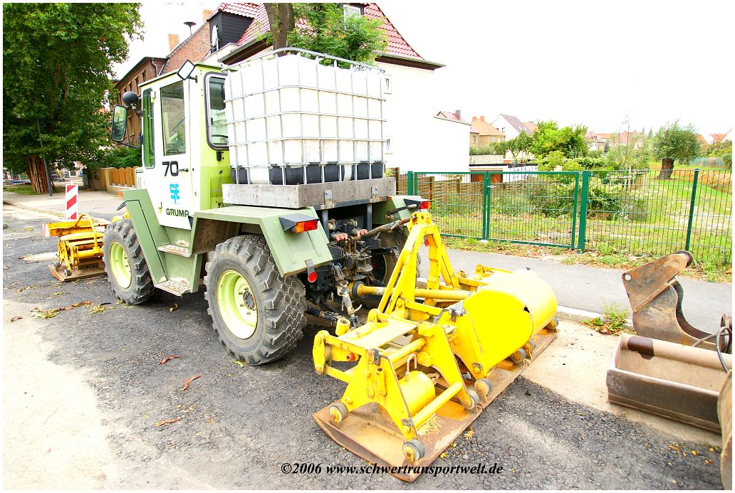

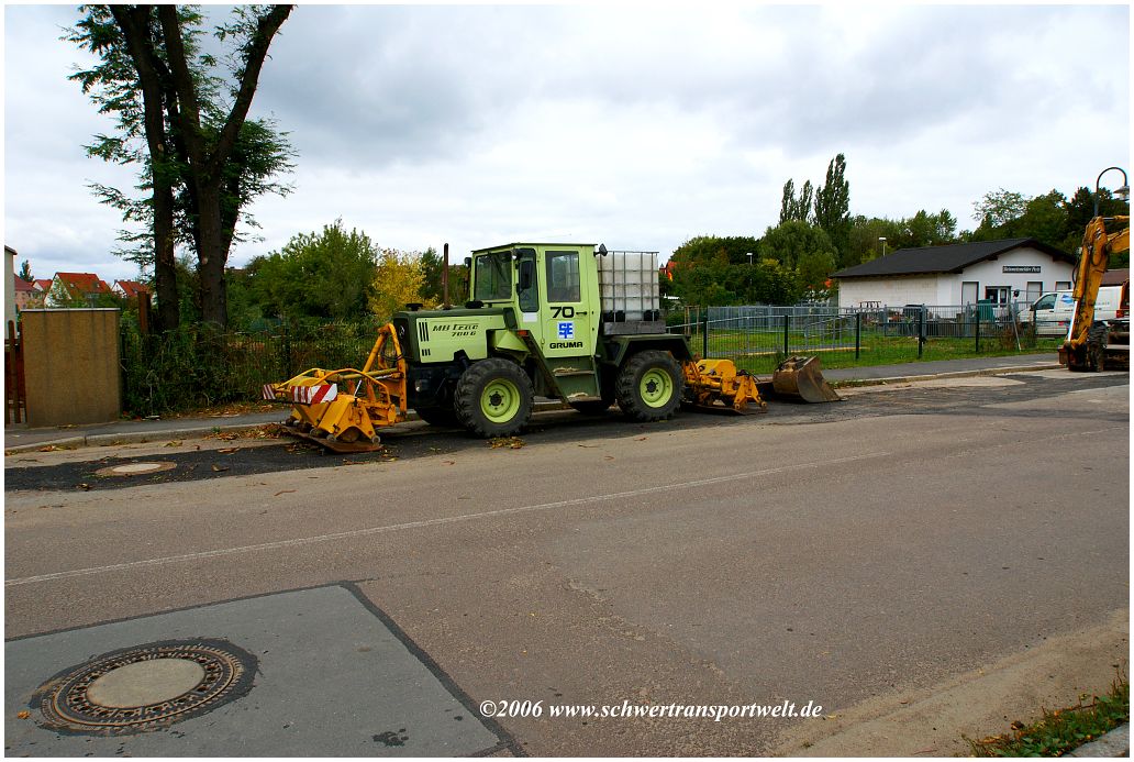

Plattenverdichter verdichten nicht so tief, dafür kann ein Plattenverdichter aber die oberen Schichten besser verdichten als ein Walzenzug. Von daher gibt es auch Walzenzüge die hinten noch einen Plattenverdichter angebaut haben. So verdichtet man mit der Bandage in die Tiefe und mit den Platten im Nachgang noch die oberen Schichten - in einem Arbeitsgang.
