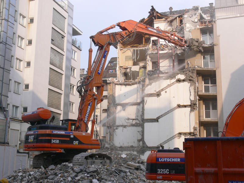

Gruß Alex

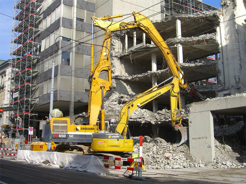

Hier sind zwei der angesprochenen High-Far Abbruchbagger aus der Schweiz. Beide Maschinen sind seit mehreren Jahren im Einsatz und die Ausleger-Konstruktion hat sich sehr bewährt. top.gif
Der erste ist der Cat 345B L von Lötscher und der zweite der Komatsu PC 650 SE von Aregger. Beide Firmen stammen aus dem Kanton Luzern.
Von einem Volvo Bagger mit der selben Ausrüstung weiss ich allerdings nichts. Von welcher Firma wäre der denn?

Hallo UB 1213
habe diese Konstruktion noch nie gesehen...sieht aber doch irgendwie interressant aus ....viele Bolzen , viele Zylinder und somit auch viele Schwachstellen die ausschlagen und kaputt gehen können ....
Na ja , wenns funktioniert ... warum nicht ....
Ich fahr seit 10 Jahren Cat 375 LME , 365 B LME , 385 B LME und wieder 375 LME ... so in der Reihenfolge
Ich glaube Martig heißt die Firma, der Bagger ist so graugrün, es könnte auch ein Akerman sein,
jedenfalls ist die Ausrüstung sicher flexibler als die gewöhnlichen, weil man damit auch Tiefaushübe machen kann.
