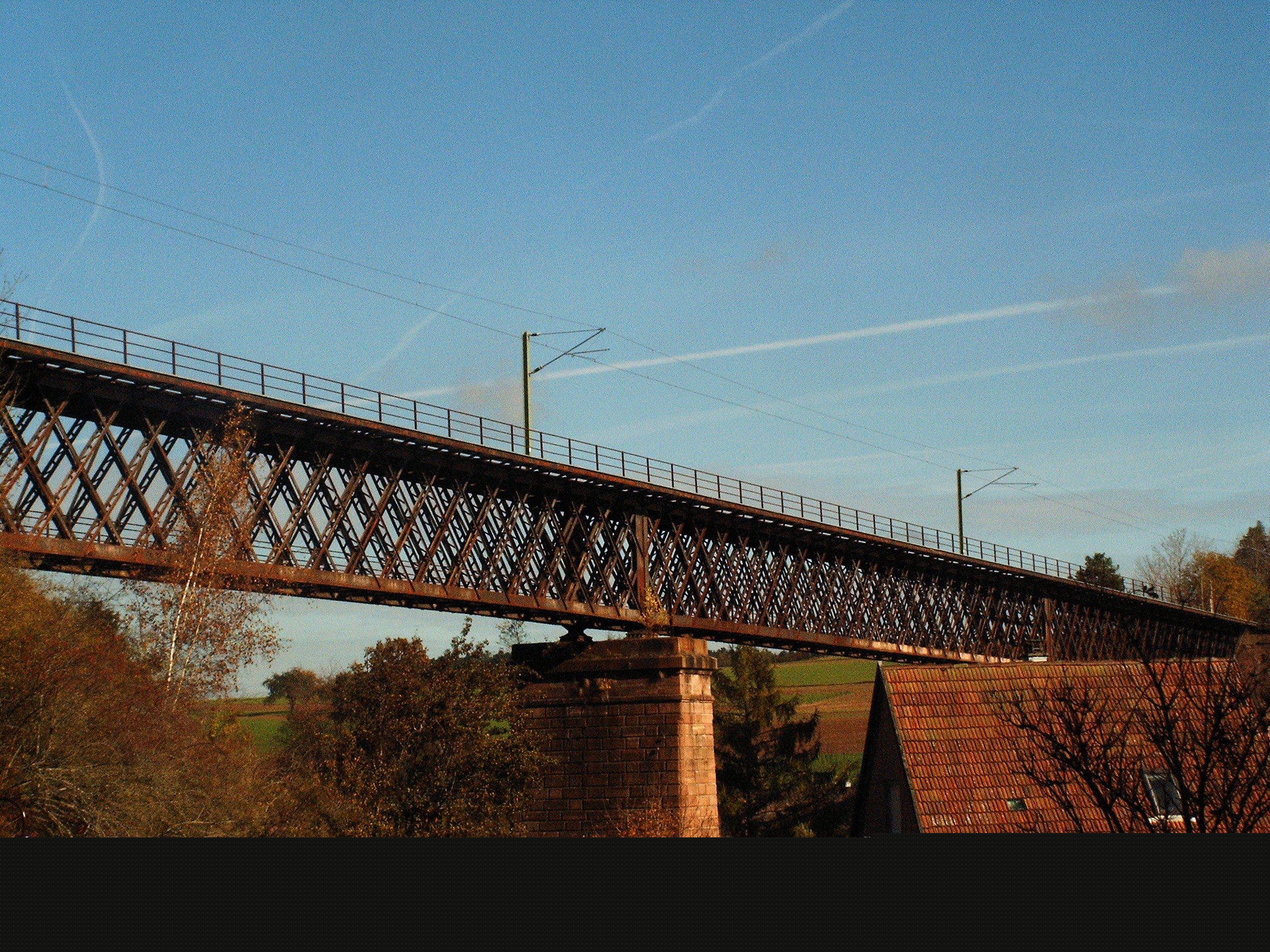

Seit dem 27. Oktober sind wir mit der Montage der Oberleitungsmasten an den drei Viadukten zwischen Freudenstadt und Dornstetten beschäftigt.

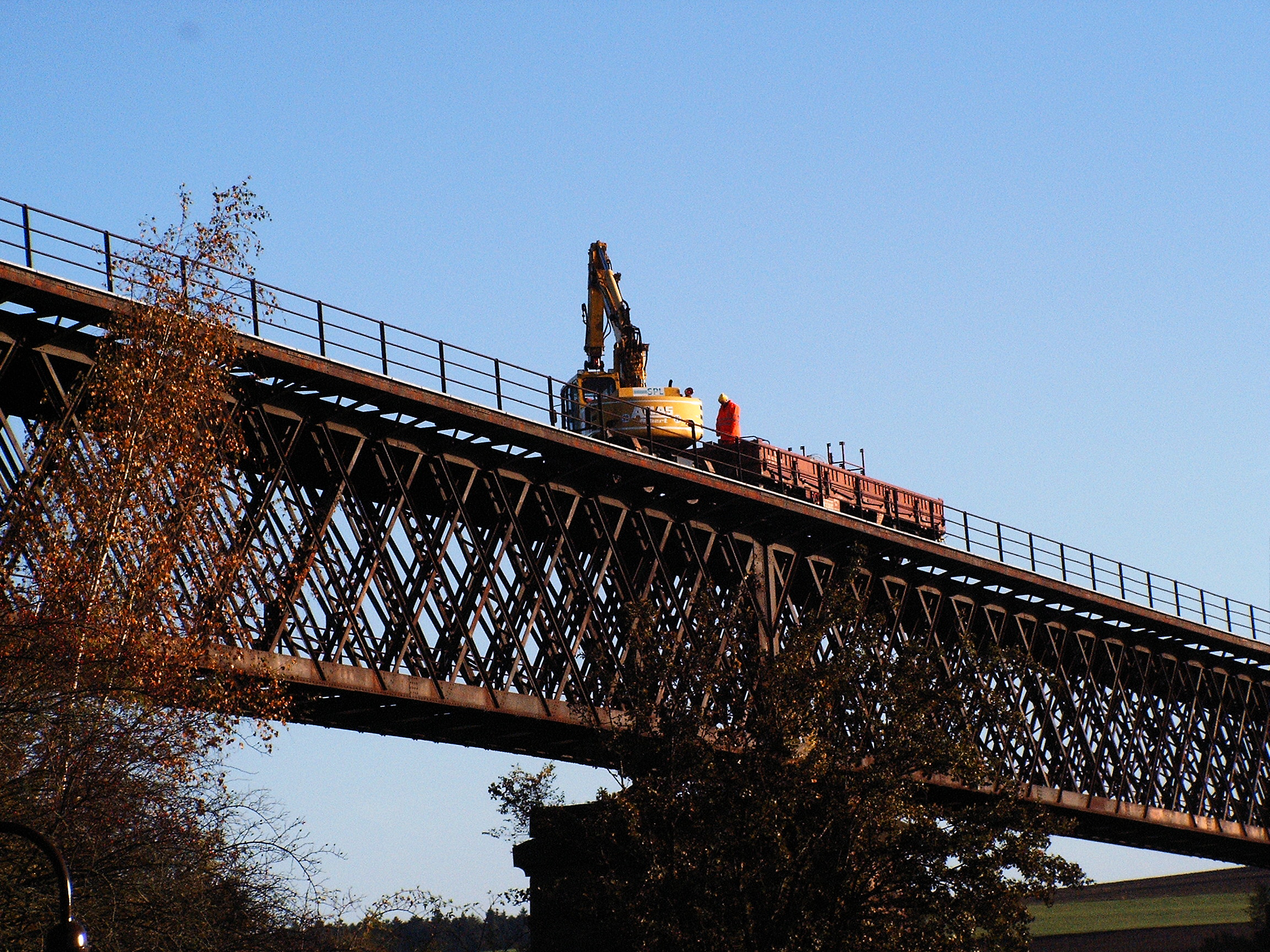

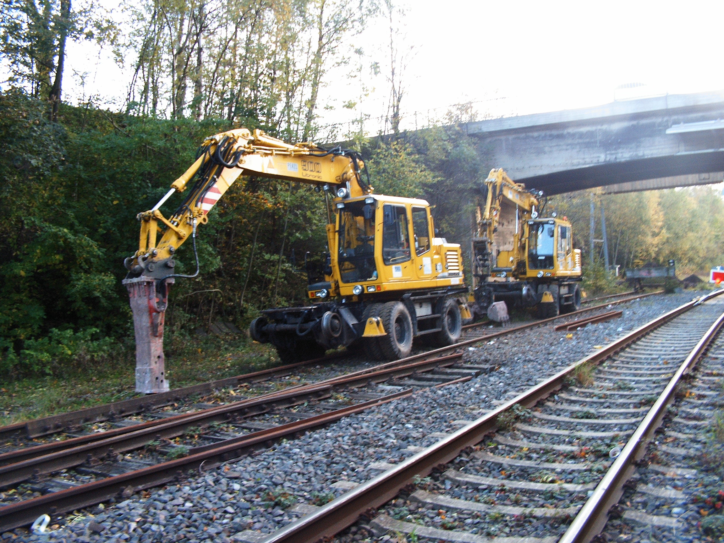

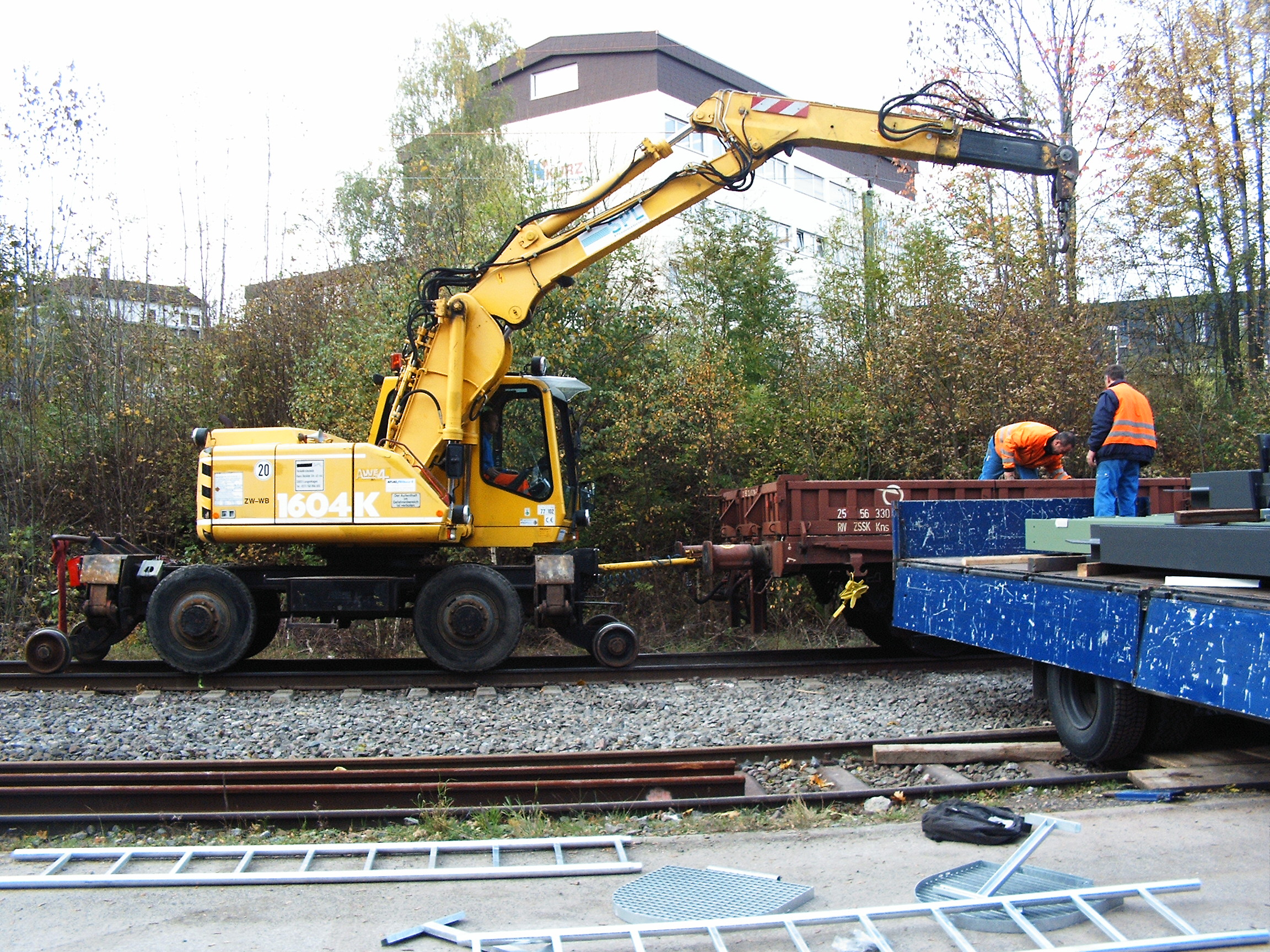

Auf der Strecke ist eine ganze Flotte Zweiwegebagger unterschiedlicher Hersteller und mit unterschiedlichen Arbeitsgeräten unterwegs

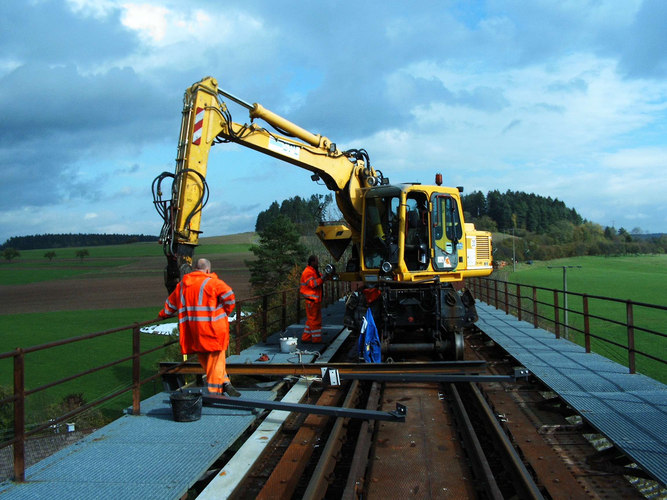

Hier befindet sich der "Arbeitszug" auf dem Ettenbachviadukt

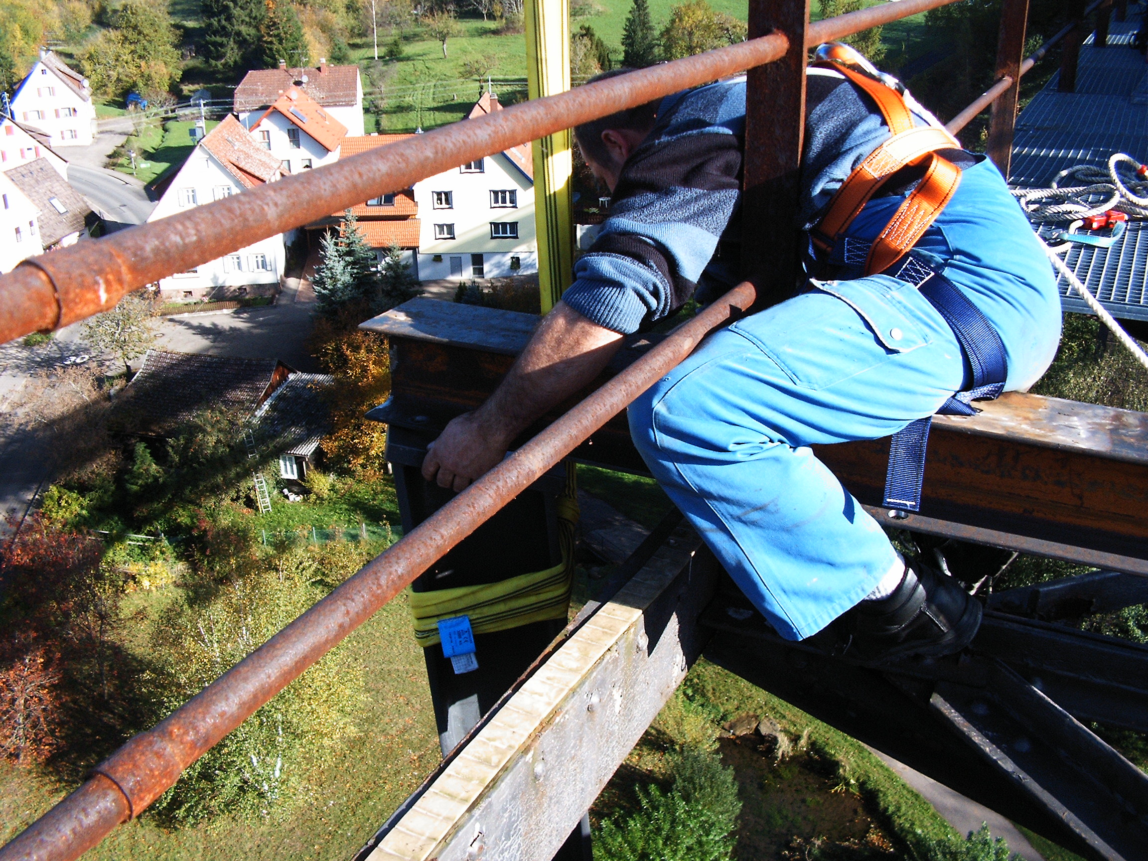

Dies wird im Auflagerbereich an die bestehende Brücke eingebaut. Der Stützenkopf liegt ca. 5,5m unter dem Gehweg

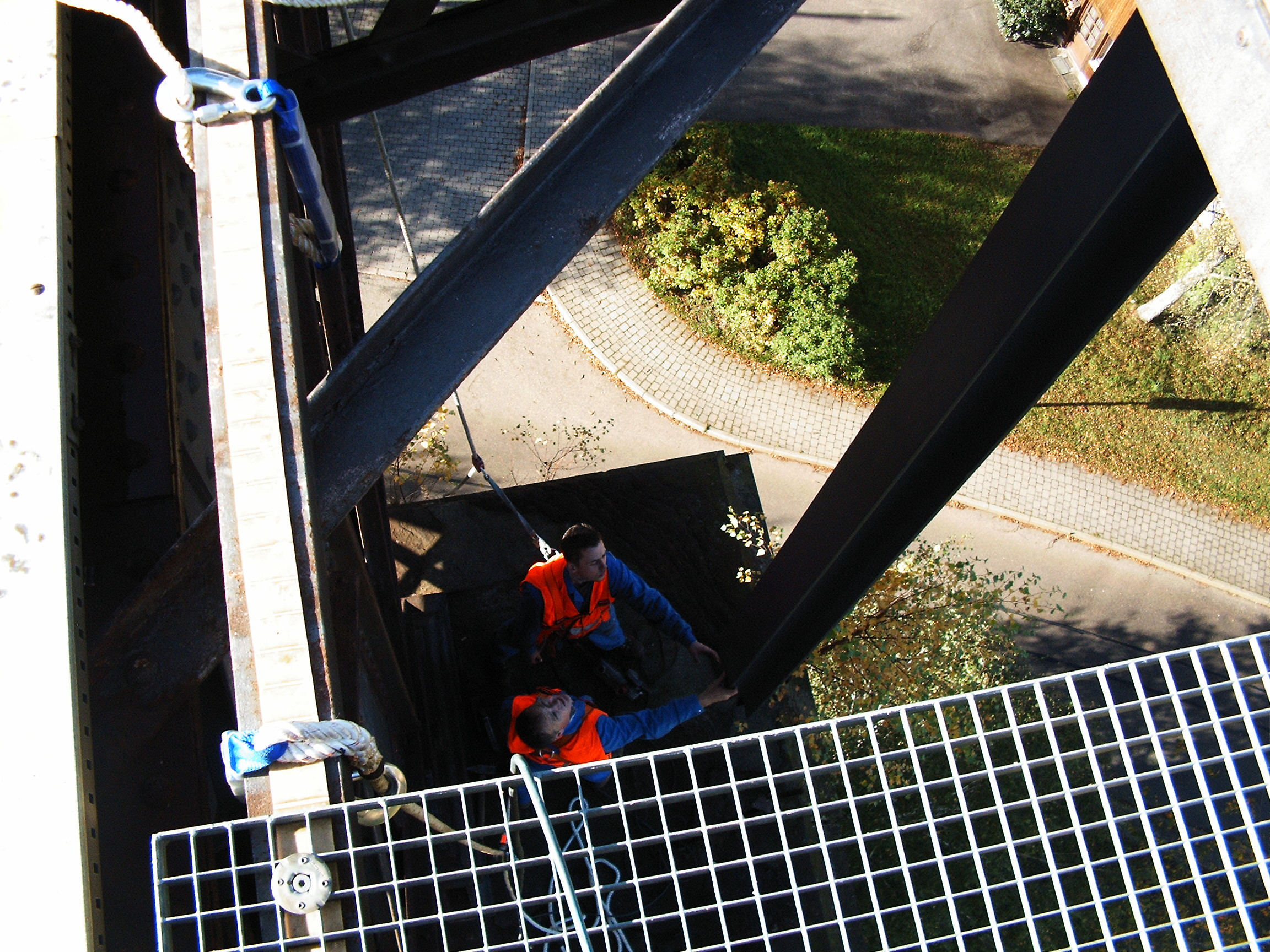

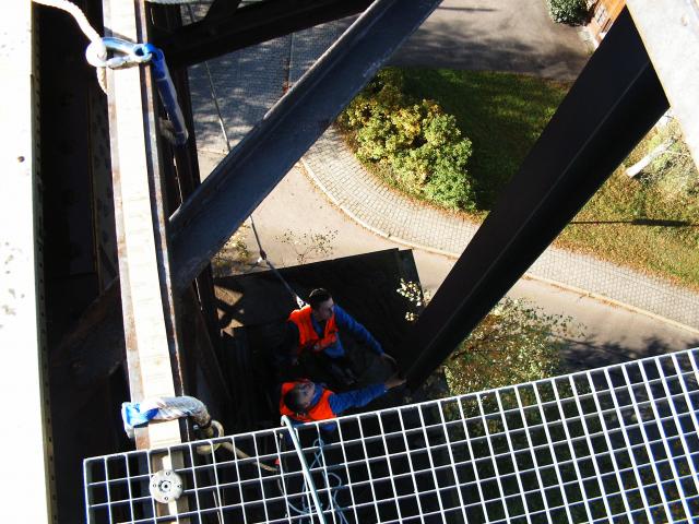

Gelenkig und Schwindelfrei muß man sein - ein Fehltritt ist nicht erlaubt
Der Querträger auf den Schienen dient als Montagehilfe und Schablone zum genauen Ausrichten der Stütze

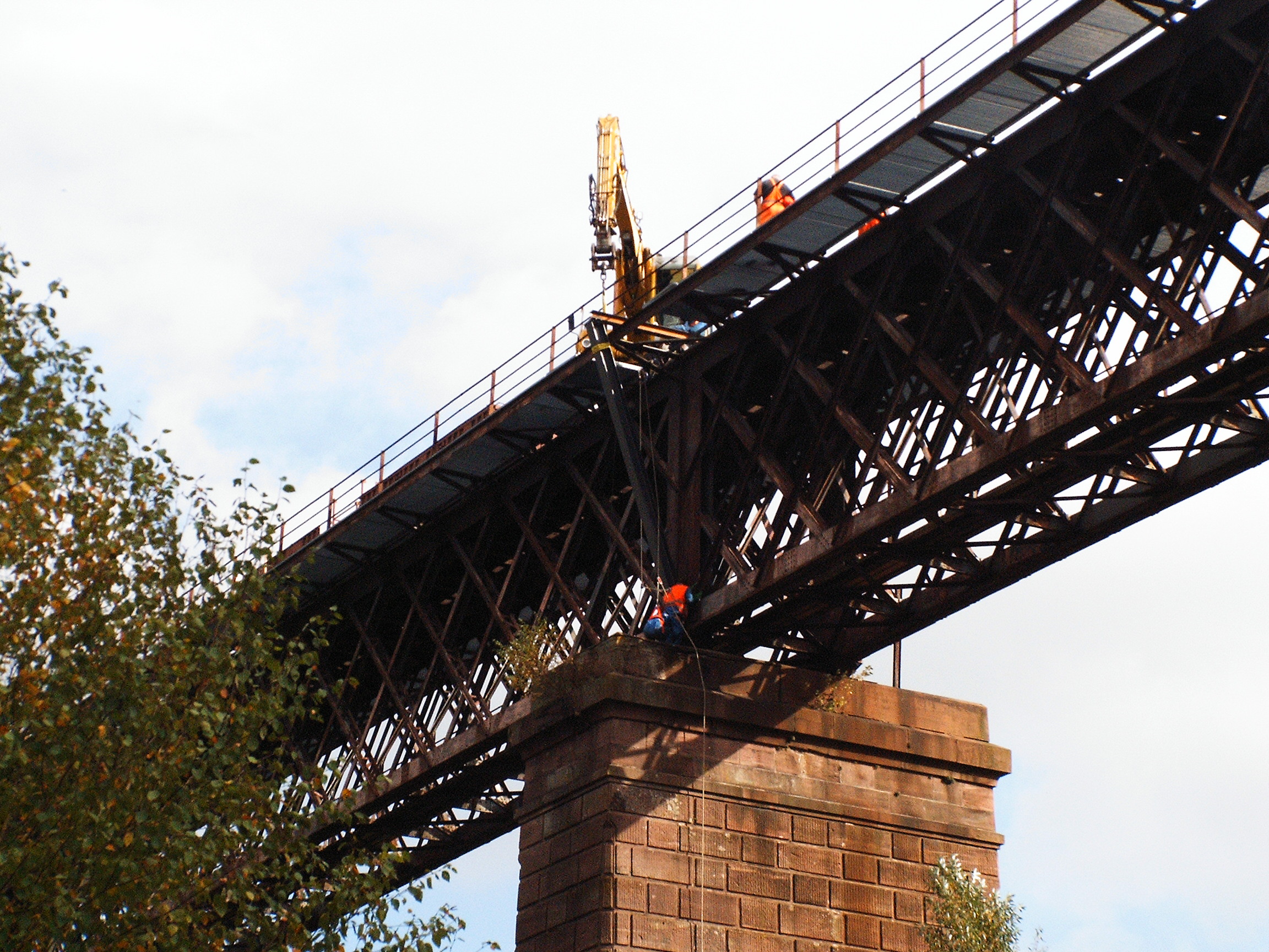

Die Schönheit der Brückenarchitektur
Die Montage von unten gesehen
Bis zum Abend wurde der erste Mast gesetzt

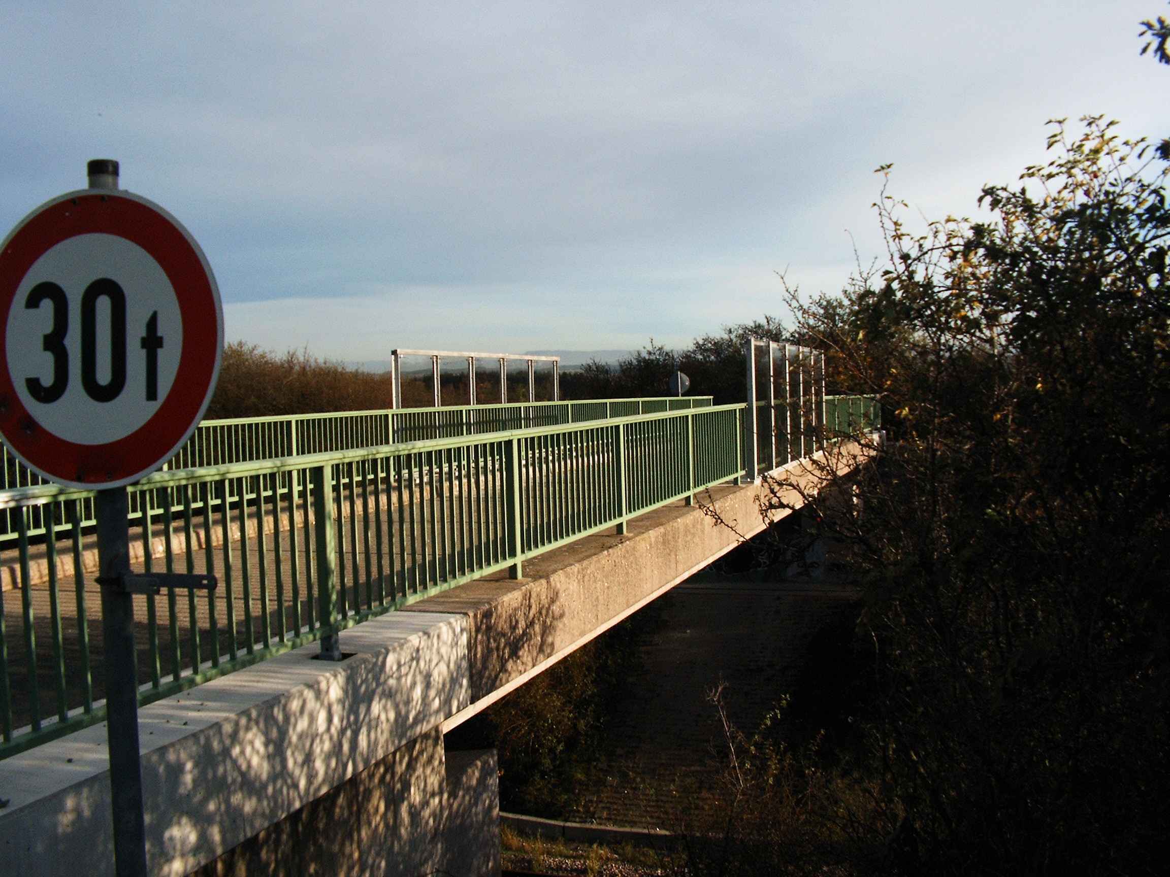

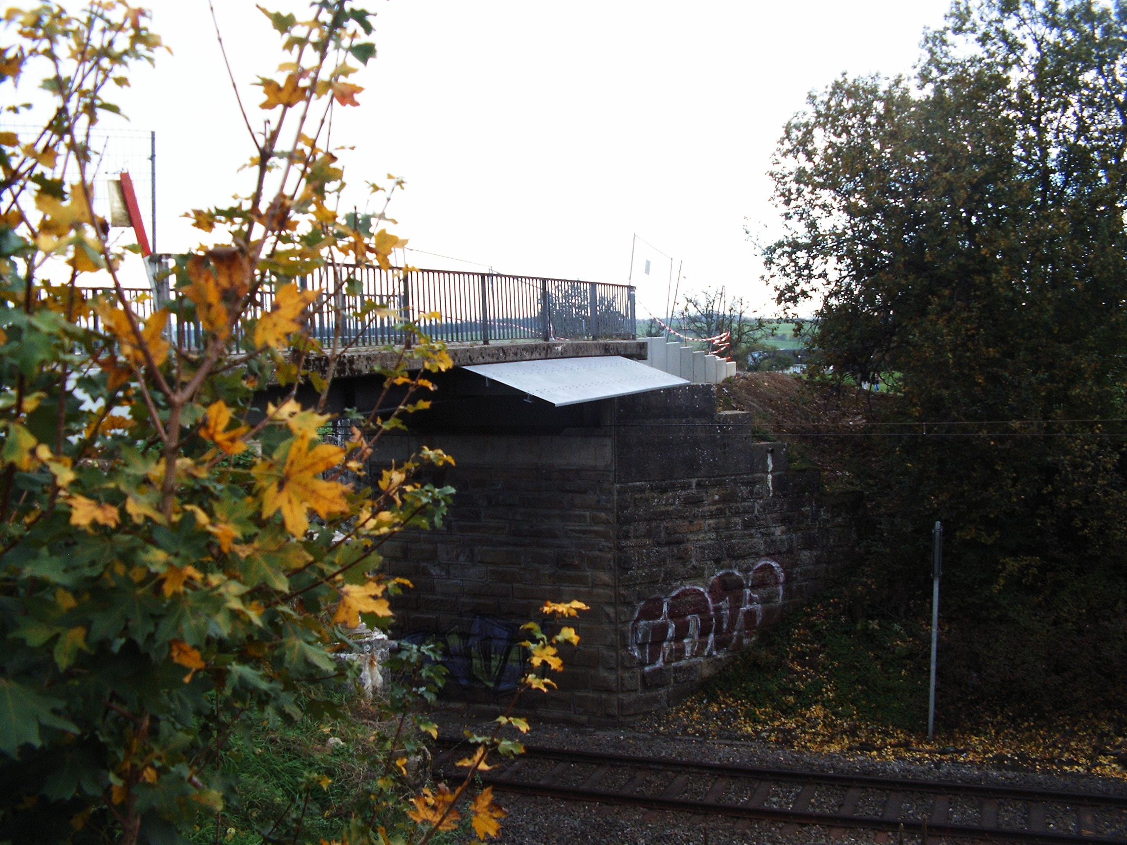

Hier ist der erste, bei km 2+599, eine Feldwegüberführung bei Eutingen (Gäu). Da dieser Teil der Strecke bereits in Betrieb ist, mußt der Schutz in Nachtschichten montiert werden.
Berührungsschutz bei km 8+628, ebenfalls eine Feldwegbrücke, bei Horb. Diese ist, wie die meißten, als senkrechte Wand ausgeführt. Zur Aufnahme der Windlasten mußten die Randkappen zusätzlich mit Tellerankern befestigt werden.
