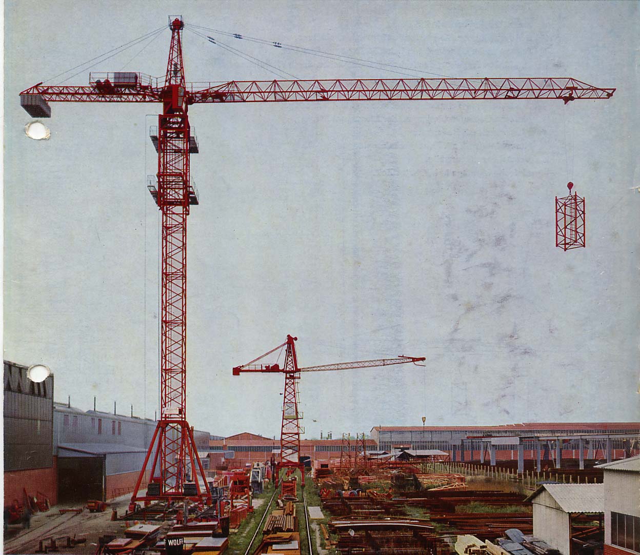

Zwei Kran Generationen hinten Form Wolff 15 vorne Laufkatzkran mit Kettenkletterwerk. WK? Auf dem Werksgelände in Heilbronn.

Hallo Rotr69s,

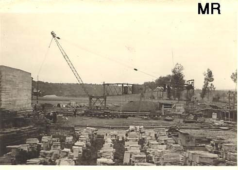

Ja es gibt noch welche z.B. Montage Wolff Form 60

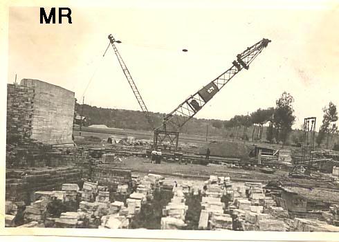

Vorbereitung zur Montage des Turmes auf dem Portal

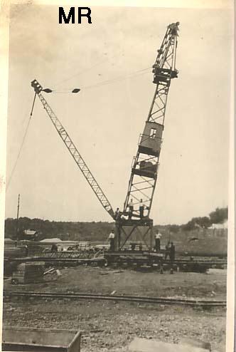

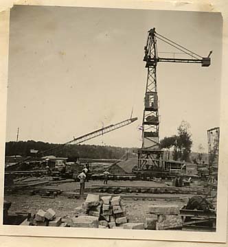

Jetzt geht´s los mittels des Auslegers (als "toten Mann") wird der Turm mit der eigenen Winde hochgezogen

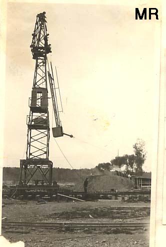

Fast aufgerichteter Turm (Wenn ich´s richtig weiß ,muß während des Aufstellvorgang, ein Monteur die Kontroller(Steuerhebel) im Führerhaus bedienen.
Nun wird ballastiert unter Mithilfe einer Schubkarre und dem Hubwerk. Meistens wurden Eisenteile, Ziegelsteine als Gegengewicht eingebtracht

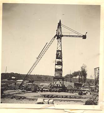

Natürlich wird vorher der Gegenausleger hochgezogen!

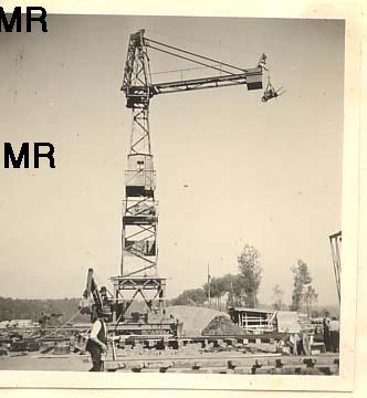

Ausleger wird mittels eigener Hubwinde am Drehteil hochgezogen und verbolzt
Jetzt wird der Ausleger hochgezogen

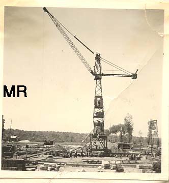

So nun ist der Kran bertriebsbereit und alles ohne Autokran!
