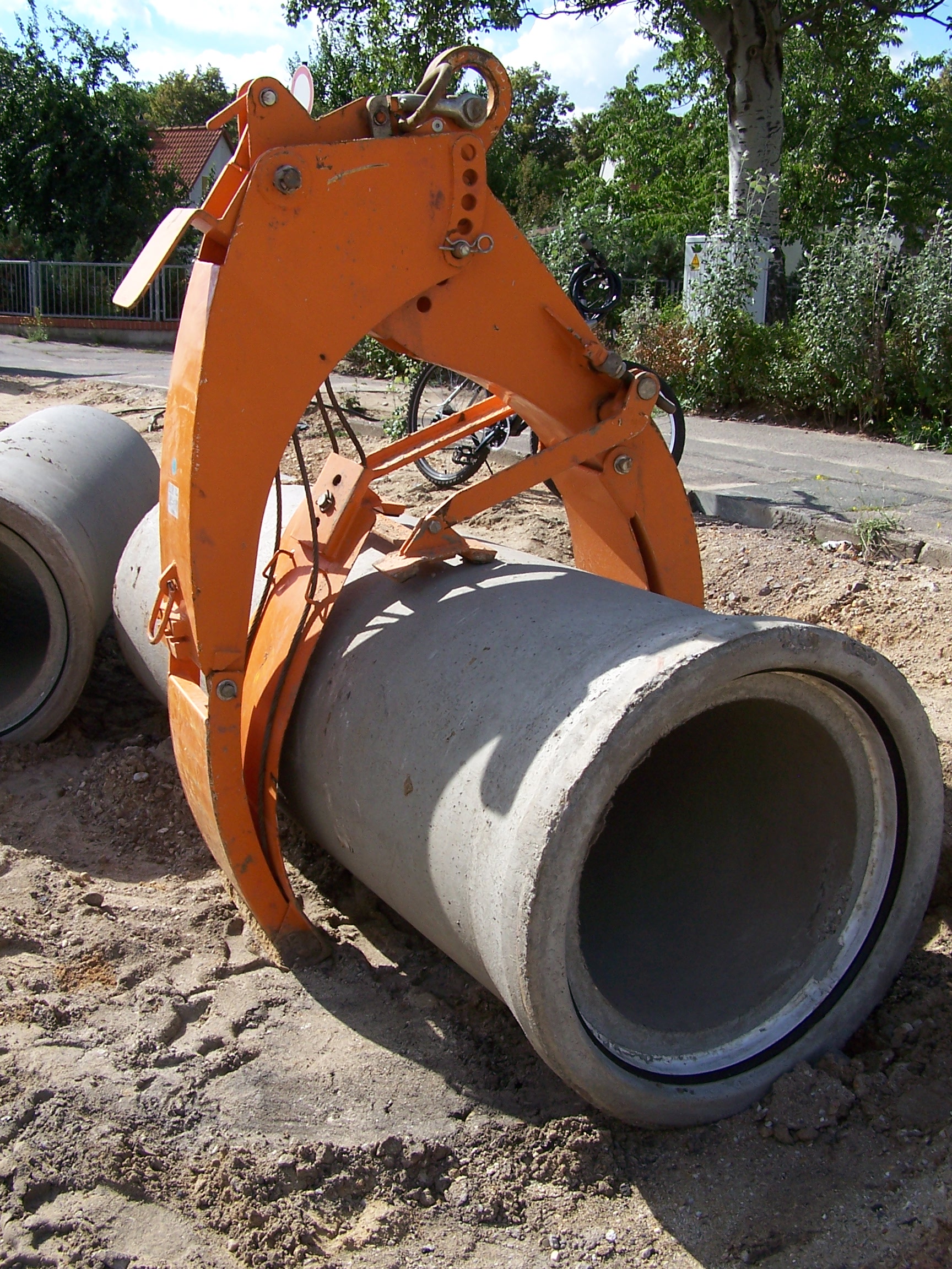

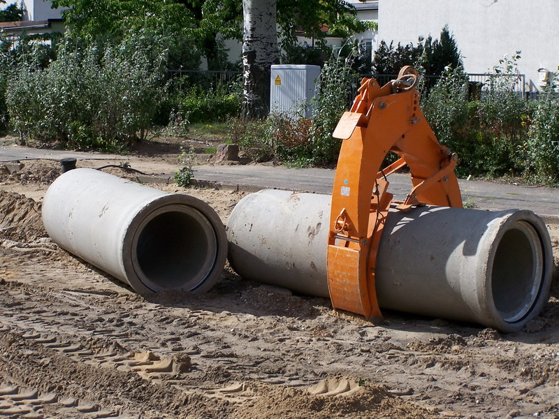

Relativ neue Rohrzange zum einheben der Betonrohre DN500

2 Fragen:
1) ist es üblich dass die Schächte gemauert werden?
2) an der Rohrzange sind zwei kleine Arme dran die nach innen zeigen und auf dem Rohr aufliegen. Wozu dienen diese? Wird damit das Rohr nach unten gedrückt beim Ablegen und somit exakter platziert?

Deine zweite Frage kann ich dir leider nicht 100%ig beantworten, da ich mir auch keinen Vers über die Bedeutung der Arme machen kann. Ich könnte mir gut vorstellen, da die Zange verstellbar ist auf versch. Rohrgrößen, dass die Arme als eine weitere Halterung für das Rohr dienen, damit das Rohr fest in der Zange sitzt und keinen Spielraum nach oben hat.
