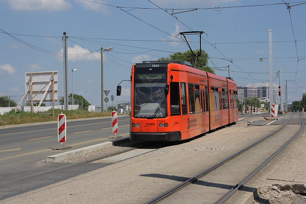

Auch das Gleis, wo hier die Bahn drauf ist, wird an dieser Stelle leicht nach rechts verschwenkt.

was ist denn das eigentlich für ein gigantomanischer schwachsinn, da keine weiche einzubauen!?!??! blink.gif eusa_think.gif
Weil die abzweigende Strecke zur Zeit noch nicht in Betrieb gehen kann und wird und durch die hohe Zugfrequenz auf der Altendorfer Straße die Weichen ziemlich schnell soweit abgefahren wären, das diese bei Inbetriebnahme der abzweigenden Strecke schon wieder gewechselt werden müssten.
Nicht vorhandene Weichen stören außerdem den Betrieb nicht (Begegnungsverbote, Langsamfahrt) und erfordern auch keine laufende Wartung.
Der Abzweig an sich wurde schon vorgebaut, damit man nicht in einem oder zwei Jahren bereits wieder die komplette Straßendecke und den Unterbau anpassen muss (also erstmal unter Vollsperrung aufreißen)

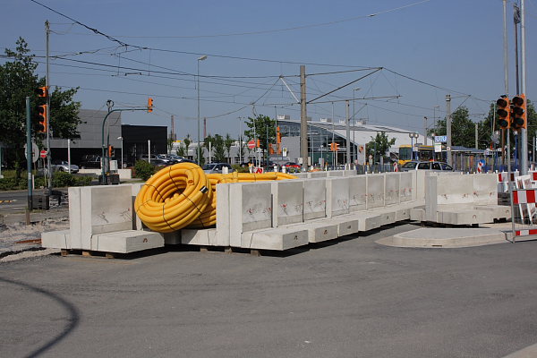

Hier warten die Randsteinelemente und die Röhren auf ihren Einbau.

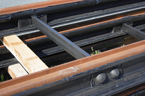

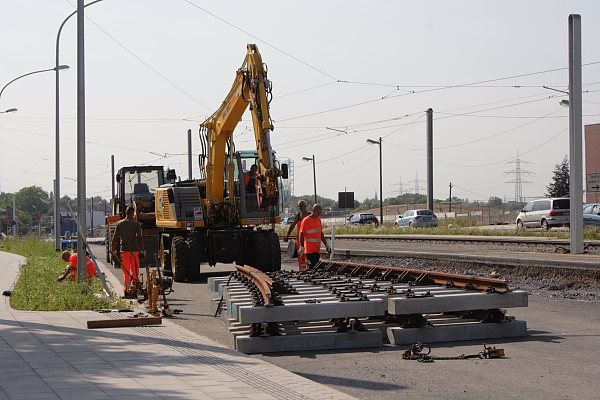

Mittlerweile wurden nun die nächsten Teile der Weichen zusammen gebaut und warten auf ihren Einbau.

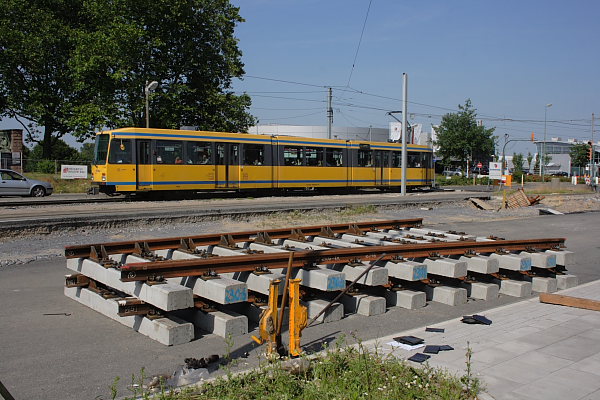

Auch die Gleise, die in der Kreuzung am Finanzamt/TK Quartier eingebaut werden, wurden soweit schon fertig Montiert.
