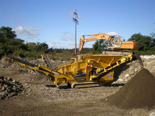

Hallo zusammen!
Ja die Doppstadt-Trommelsiebe sind schon eine gute Wahl, wenn es denn unbedingt eine Trommel sein soll und muss.
Wir hatten bis vor einem Jahr 3 SM518 im Mietpark die auch gut gelaufen sind. Bei unseren Kunden meist mit 20mm Trommel. Problem war teilweise der Transport wegen dem 50mm Zugauge.
Wir haben alle Anlagen verkauft und bedienen alle Mutterbodenkunden mit einer Grobstücksiebanlage von Keestrack Herstellerseite.
Die Combo ist mit ihren geringen Transportabmessungen und dem Gewicht von 16 Tonnen leicht zu transportieren, wenn auch auf 3-Achs Anhänger, den fast jeder hat.
Ausgestattet mit Grizzly-Siebbelag und 15mm Langmasche läuft das super. Außerdem hat die Anlage den Vorteil, das sie unempfindlicher ist gegen große Steine oder andere Verunreinigungen des Bodens, auch ist sie vielseitiger Einsetzbar, auch zum Gleisschotter-Sieben oder Abbruchmaterial etc. Des Weiteren gewinnt man in einem Arbeitsgang eine Fraktion mehr.
Unsere Kunden sind sehr zufrieden und die Auslastung von 10 solcher Mietanlagen spricht für sich, denke ich.
