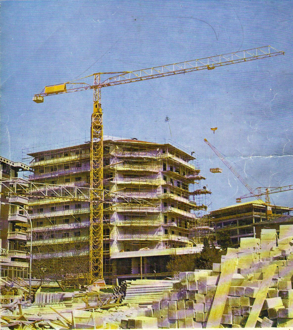

Vor allem würde mich mal interessieren, wie die Rahmen demontiert werden, da die ja rund um den Turm montiert sind. Die Abspannstangen zu demontieren, würd noch kein problem darstellen, da man die relativ leicht mittels dem eigenen Haken der eigenen Kette und eventuellen Hebebändern (zu einer Würgeschlaufe geformt) und Führungsseilen nach vorne gebracht werden können. Wenn die dann auch noch teilbar sind, kann man die Stangen relativ leicht ins Gebäude verbringen und dort mittels Aufzug abtransportieren.
Hab da mal eine Lösung gesehen, wo die Gebäudeanker mittels Stahlkonstrukt an das Skelett des Gebäudes angebunden wurden und nach bzw. beim Abklettern nach innen gezogen wurden.
Aber selbst bei Youtube findet man dem Thema entsprechende Filme nicht, wobei den einen oder anderen Film, wo das klettern gezeigt wird, findet man.
Bei das Abklettern werden die stangen entweder mit autokran oder mit ein galgen am turm oder kletterklocke abgebaut, wenn es mit eigen Kran gemacht werden muss, soll erstmal der TDK noch uber das gebaude schwenken konnen und die freistehender aufbauhohe ohne abspannung muss passen!!
Das Rahmen wird dann (bei Liebherr) gelost und unten an der kletterklocke dran gehangen und klettert mit herunter.

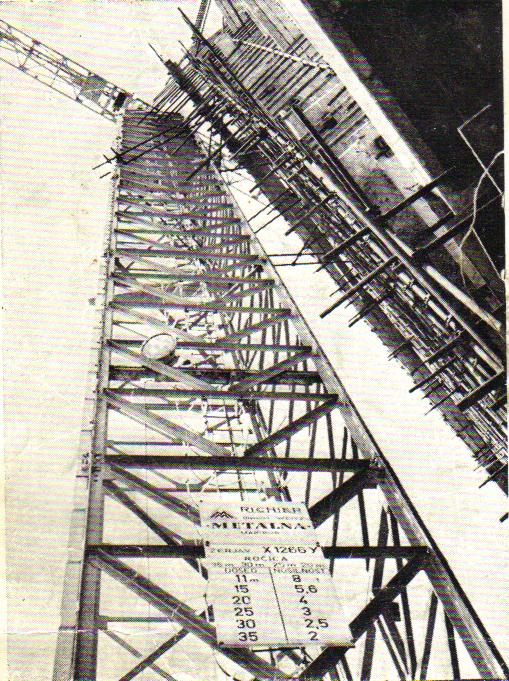

Hallo Martin,
Bei alte Weiz oder Richer x1266y ist eine Abspannung abbauen ganz einfach so wie hat hier schon @Linaprin gesagt. top.gif
Wir können beim Liebherr und bei viele andere Krane die Rahmen und die Abspannung abbauen so wie hat hier @Gottwald gesagt, aber es gibt noch eine ganz einfache möglichkeit. yes.gif
Wir haben auf meine Baustellen bei alle Fering Krane und bei alle Metalna HC Krane immer die Rahmen zusammen mit die Abspannung so einfach abgebaut, wie in China. biggrin.gif
