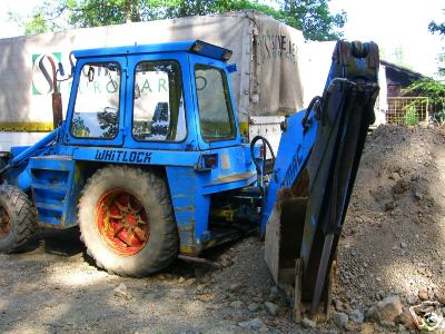

wir haben in Frankreich einen Bauernhof. Und für die vielen Bau. und Landarbeiten inkl. Wurzelstock Entfernung haben wir uns einen alten HYMAC 370C zugelegt. Die Maschine scheint eigentlich ganz in Ordnung - das Problem bin eher ich selbst, der ich noch nie zuvor "baggerte". Deshalb ein paar Fragen - vielleicht kann und will mir ja jemand antworten und helfen. Herzlichen Dank im voraus!
1. Ich habe eine Parts Catalogue für den 370C Ford 4000 Series, aber leider keine weiteren Unterlagen. Kann mir hier jemand weiterhelfen?
2. In diesem Parts Catalogue wird eine Differenzialsperre erwähnt. Ich kann diese aber am Fahrzeug nicht finden. Any ideas?
3. Die Schaufel ist eine sog. 4 in 1 Schaufel. Dass man die "obere Wand" der Schaufel hydraulisch nach vorne oder hinten bewegen kann, hab ich schon bemerkt. Für was aber stehen denn die 4 ...?
4. Die Schaufel kann gegen eine "Vorrichtung" getauscht werden, die dann als Gabelstapler funktioniert. Ich muss vorgängig noch die Gabelzinken besorgen. Doch viel wichtiger für mich: kann man die beiden Hydraulikschläuche an der Schaufel (siehe oben 4 in 1) einfach lösen, um die Schaufel zu demontieren? Müsste man die beiden Schläuche dann nicht "kurzschliessen", sprich miteinander verbinden? Und was passiert, wenn ich die Schläuche löse? Fliesst dann Hydraulik Oel aus?
5. Wie baggert man eigentlich (graben, planieren)? Gibt es dazu irgendwelche Infos (ausser den Foren), die da weiterhelfen?
herzlichen DANK!
Gruss URS

Hallo Urs, bei den anderen Fragen muß ich leider passen. Aber die 4-in-1 Schaufel hatten wir neulich erst ->Klick! smile.gif
Hast du schon bei New Holland gefragt?
Such mal an der Hinterachse. U.u. gibt es da irgendwo ein Pedal welches du heruntertreten kannst. Solltest du vom Fahrersitz mit dem Fuss oder Hand erreichen.
Normalerweise dürftest du da Schnellkuppler dran haben. Sogenannte Pushpulls auf Französisch. Da musst du meisstens einfach einen Ring verschieben und dann hüpfen sie von selber heraus. Die Dinger haben ein Ventil drin, es kommt als nur wenig bis kein Öl raus.
Falls es nur geschraubt ist, würde ich die Schläuche auch kurzschliessen, oder etwas Geld für einen Satz Schnellkuppler ausgeben.
Einfach ausprobieren ist meine Methode. Geht schon immer besser;-) Planieren geht am besten wenn man die Schaufel Rückwärtsfahrend drüberzieht. Aber da gibts hier sicher richtige Profis die dir mehr Tips geben können blush.gif
>Ja, das dachte ich mir eigentlich auch. Bei den Füssen find ich eine Öffnung im Boden, jedoch ohne Inhalt. Muss dieser Öffnung mal nachgehen. Vielleicht war da mal etas.
>Denke, da hat's nur Schrauben. Mal am Wochenende schauen.
