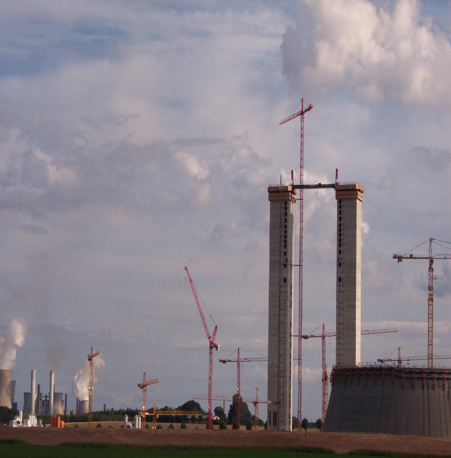

Hallo,
Hier ein aktuelles Bild von Neurath nach dem klettern auf 195m HH.

Der Liebherr der rechts steht sieht interessant aus. Hat der eine doppelte Abspannung für den Ausleger? Kannst du davon mal ein Foto einstellen?

Bei dem Liebherr Kran soll es sich um einen 280 ECH handeln.
Es ist keine doppelte Abspannung sondern eine Hilfabspannung, denn der Kran steht ja bekanntlich im Kühlturm der sich in der Mitte verjüngt.
, so daß beim abklettern die (max. Ausladung) nicht mehr durch den Kühlturm "passt".
Deshalb wird bei dieser Sonderkonstruktion die vorderen Ausleger während des abkletterns nach unten abgeklappt.
Noch was beim aufklettern werden zuerst die 500 er Türme eingeklettert nach einer bestimmten Hakenhöhe ( nach dem Aadpter) mit normalen Türmen weitergeklettet. Z.z. liegen 500er und 2,0m Türme auf der Baustelle.
Ich Versuch noch ein paar Photos zu machen.

So komplitziert!! Tja früher hätte man einen Kaiser HBK für den Kühlturmbau genommen. Da ist nichts mit Sonderkonstruktion da wird der Ausleger ganz einfach geknickt. Hätten sich ja einen HBK von Abramowsky mieten können, oder der von der Schnorpfeil den HBK 160.1. bearbeitet von blackcorner
