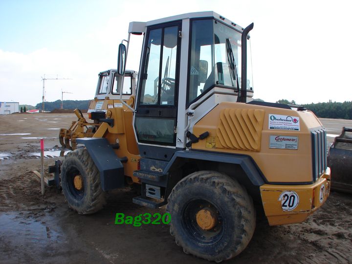

heute wars so weit...
Zwei Monteure vom Land mit den Bergen(Österreich) waren da und haben an unserem 506 neues Diff(Tellerrad und Triebling) an der Vorderachse eingebaut. Kunden hätten über abnormalen Reifenverschleis geklagt. Grund war eine vom Achshersteller falsch gelieferte Vorderachse(Übersetzung falsch). Die Jungs hatten das in 4Stunden erneuert.Muss eine ganze Serie sein,hatten noch genügend Teile im Werkstattwagen.... Uns (mir) war das noch nicht aufgefallen,kommt auch wohl auf den Einsatz an....
Sonst aber alles paletti an dem Teil.
Gruss Wolfgang
