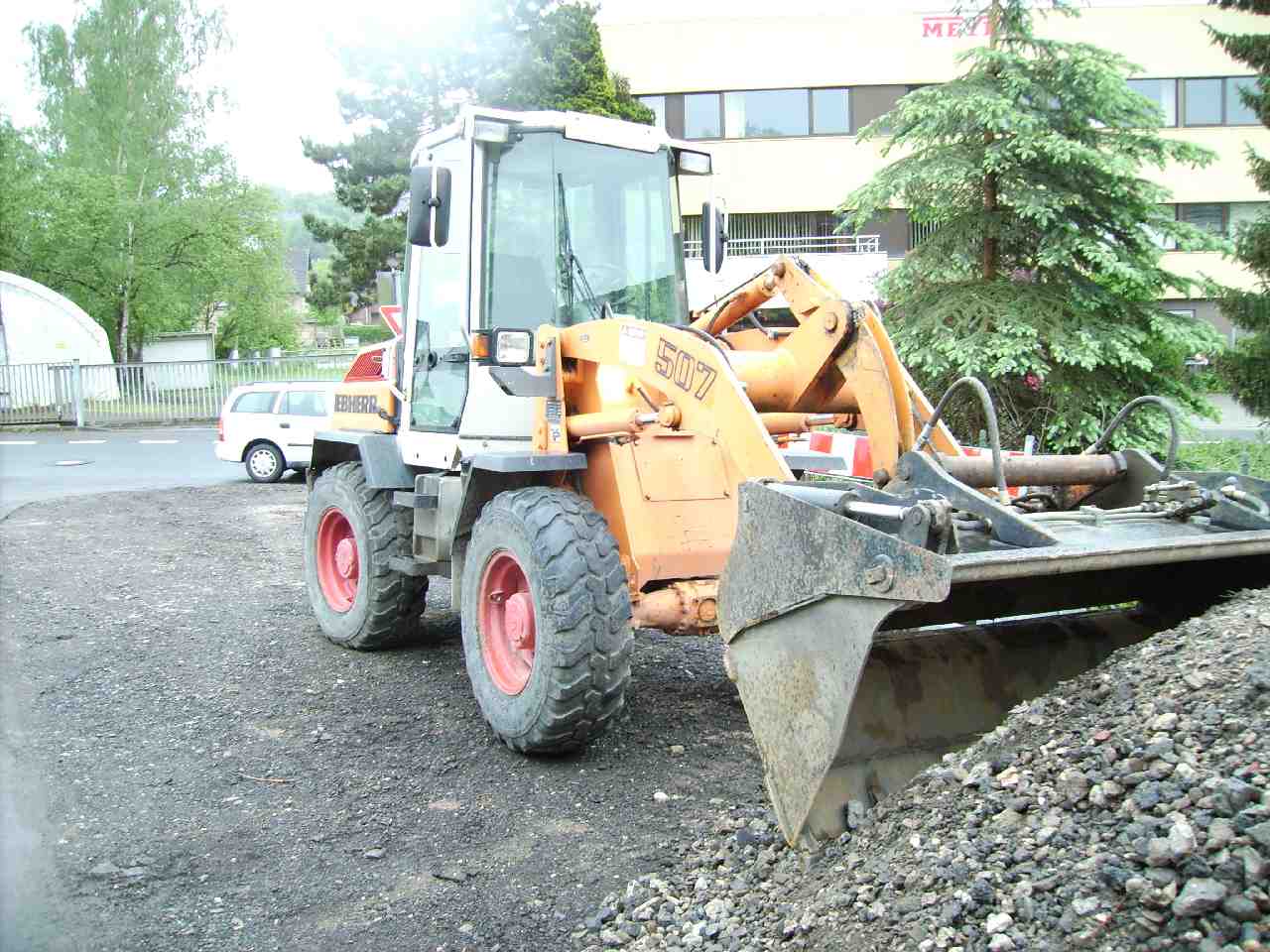

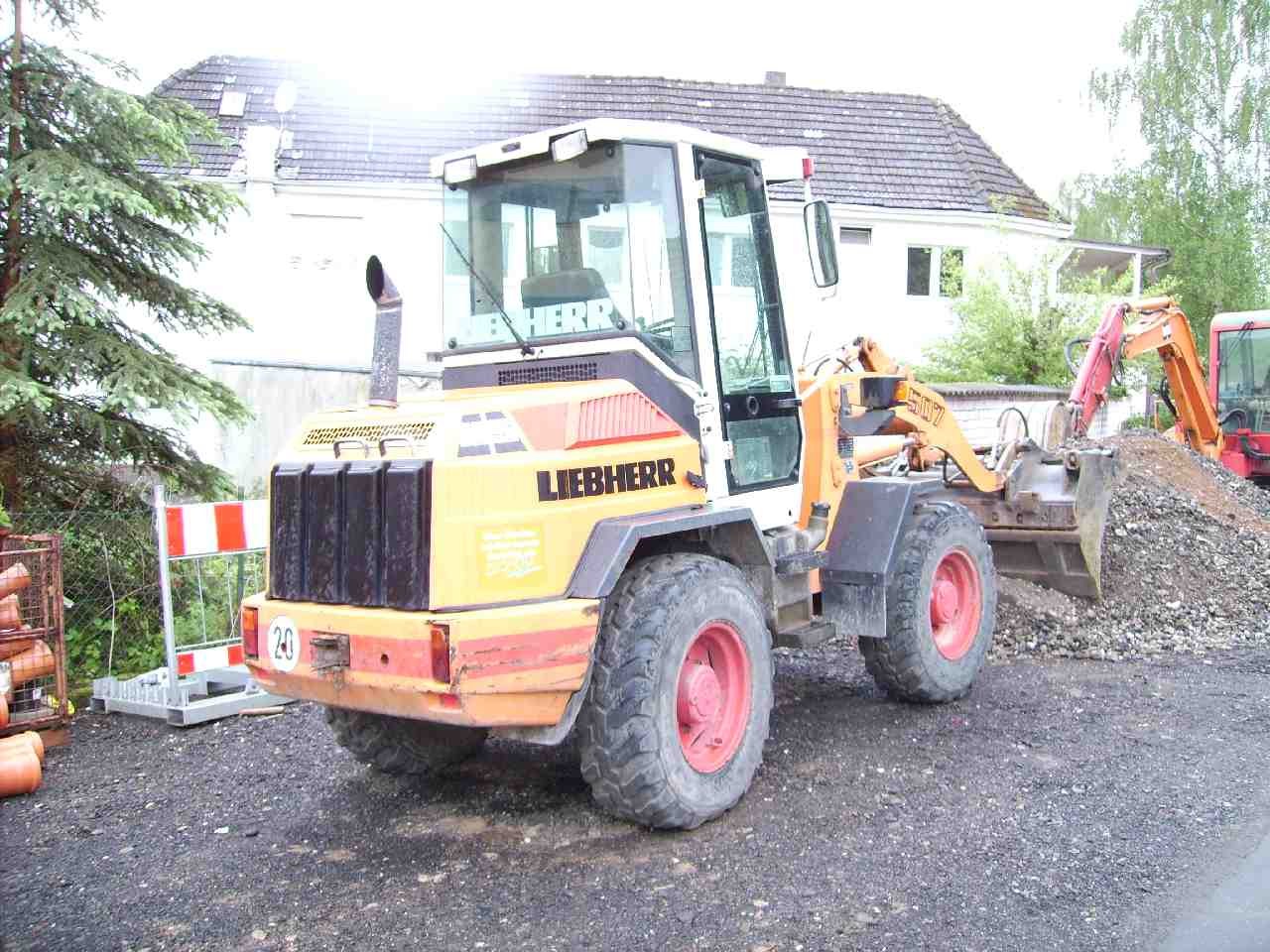

Ich habe auf meinen Baustellen immer einen kleinen Liebherr vom Modell 507 bis zum Modell 509 mit allen verschiedenen Hubgerüstten.
Bis auf den erhöhten Reifenverschleiß kann ich nichts negatives sagen. Auf der Westfalenhütte hatte ich einen über 2 Jahre und keine nennenswerten Ausfälle!
Da sich die Baustelle über ein großes Gebiet wurden teils erhebliche Strecken mit dem Teil zurückgelegt!
Alles in allem sehr zuverlässige Kleingeräte!
