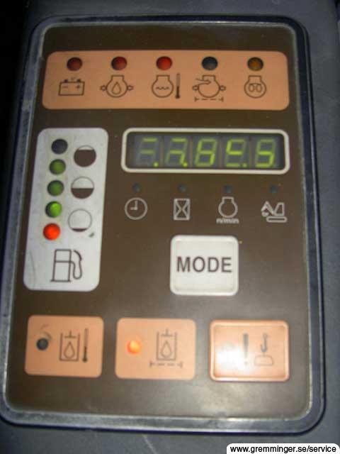

Hallo,
kann mir jemand sagen, was die verschiedenen Symbole bedeuten in der Datenbox in einem Pel Job 25.4?
Ausserdem suche ich eine Anleitung für die Maschine.

Hallo Holger,
fangen wir mal links an:
Weißt Du aber sicherlich.
Oben sind von links nach rechtsfolgende Lämpchen:
Batteriekontrolle, Öldruck, Kühlmittelstand, Luftfilteranzeige und Vorglühen.
Rechts mittig ist das Display für deine Anzeigen, die Du mit dem MODE Knopf
abrufen kannst, jeweils von links nach rechts:
Uhrzeit, Betriebsstunden, Motordrehzahl und das vierte weiß ich nicht
Untern ahst Du dann von links nach rechts:
Hydrauliköltemperatur, Hydrauliköldruck und ganz rechts die Überlastwarnung zum einschalten.
Jetzt müßte sich auch ein Projektleiter mit einem Baggerdisplay auskennen biggrin.gif top.gif
