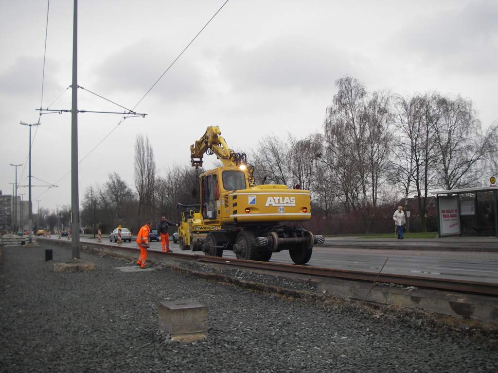

Könnte auch der Planumsverdichtung gedient haben, heutzutage werden ja eher die kleinen Walzen benutzt

Ja, so wie es Frank beschrieben hat, hab ich es auch schon mal wo gelesen. Heutzutage sind solche Walzen überflüssig, da man ja mit kleineren vibrienden Walzen einen ähnlichen Effekt erzielen kann wie mit einer großen statischen Walze. Und die kleinen Walzen kann man wie im Bild von Marr einfach an den Haken von einem Zweiwegebagger nehmen und abtransportieren. Und wenn es eine richtig große Bahnbaustelle ist, wo mal ein Walzenzug notwendig wird, so hat die ja in der Regel ohnehin eine Zufahrt von der Straße her, notfalls errichtet man halt eine Baustraße.
