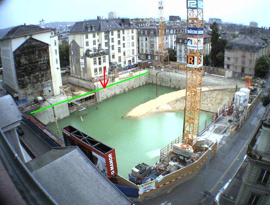

Es ist ja so das die Gebäuden wo da schon standen, schon immer bis zum Grundwasser im Boden waren. Die Gebäuden werden nicht unterspült, man hatte ja aus diesem Grund auch mit dem abpumpen des Grundwassers aufgehört, bis man das Loch wieder dicht gebracht hatte.
Das ist ja das erste Gebäude in Biel wo schlussendlich so tief im Grundwasser steht. Das Wasser kam ja nicht höher als, wie man es hier auf dem Bild erkennen kann. (grüne Linie) Das bedeutet das diese Gebäude Maximum nur ein Untergeschoss hatten.
Gruss blackcorner
