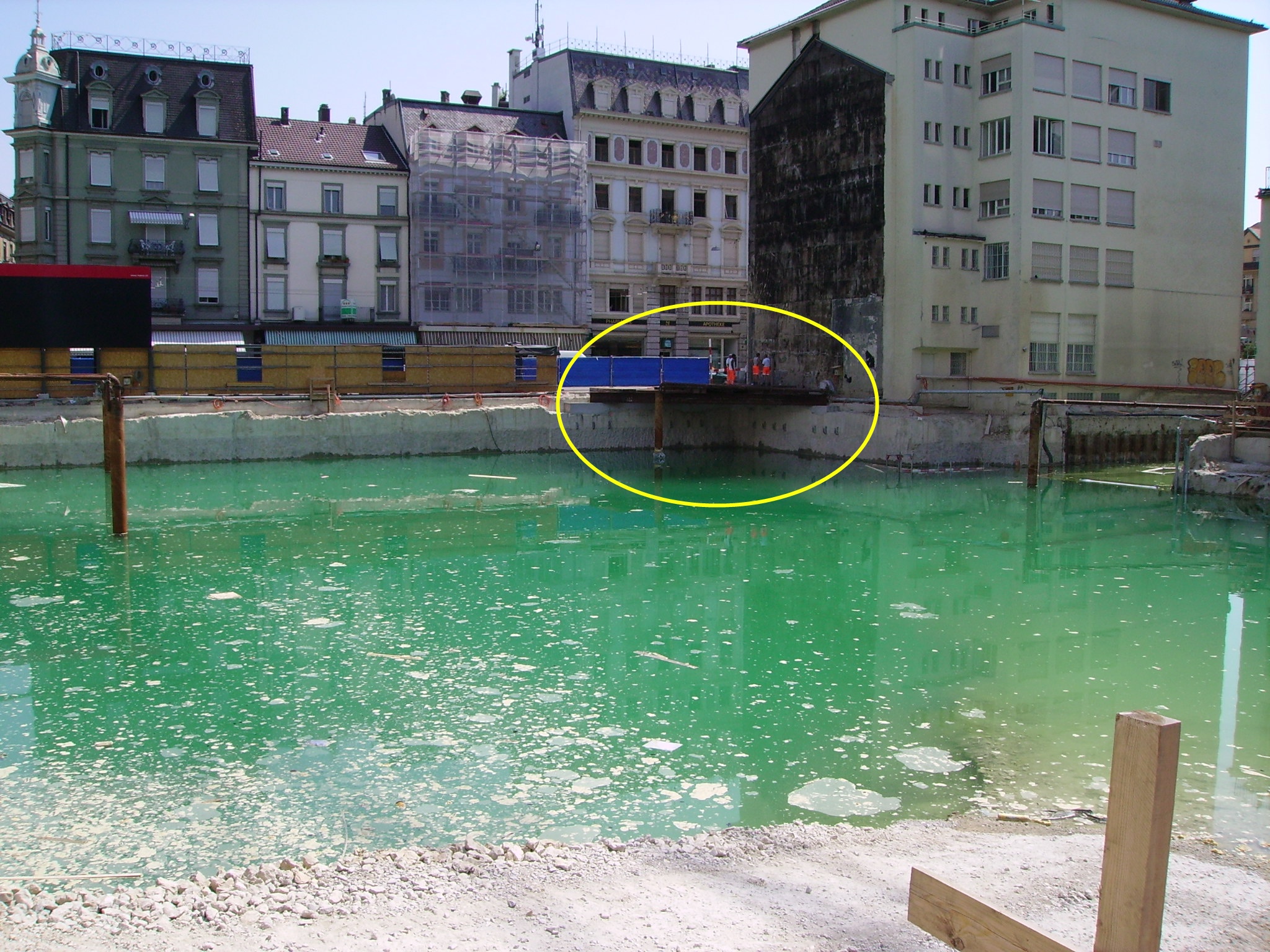

Gast blackcorner
Hier in dieser Ecke (gelbe Markierung) wurde gestern noch eine Not Bühe aus Stahlträger montiert. Da kam dann auch ein anderes Bohrgerät rauf. Mit diesem Bohr geräht will man Sondierbohrungen machen. So will man dann auch feststellen wo das Leck ist. Man vermutet auch das, das Wasser in dieser Ecke eindringt. Da wurde vermutlich gepf???. Wen nicht??? oh Du grosse Sche?? Dan wird es noch teurer.
Das ganze währe ja nicht so tragisch, wen nicht da die grossen Kosten entstehen würden. Dazu kommt immer mehr die Frage, wer dies wohl bezahlt eusa_think.gif
Gruss blackcorner
bearbeitet von blackcorner

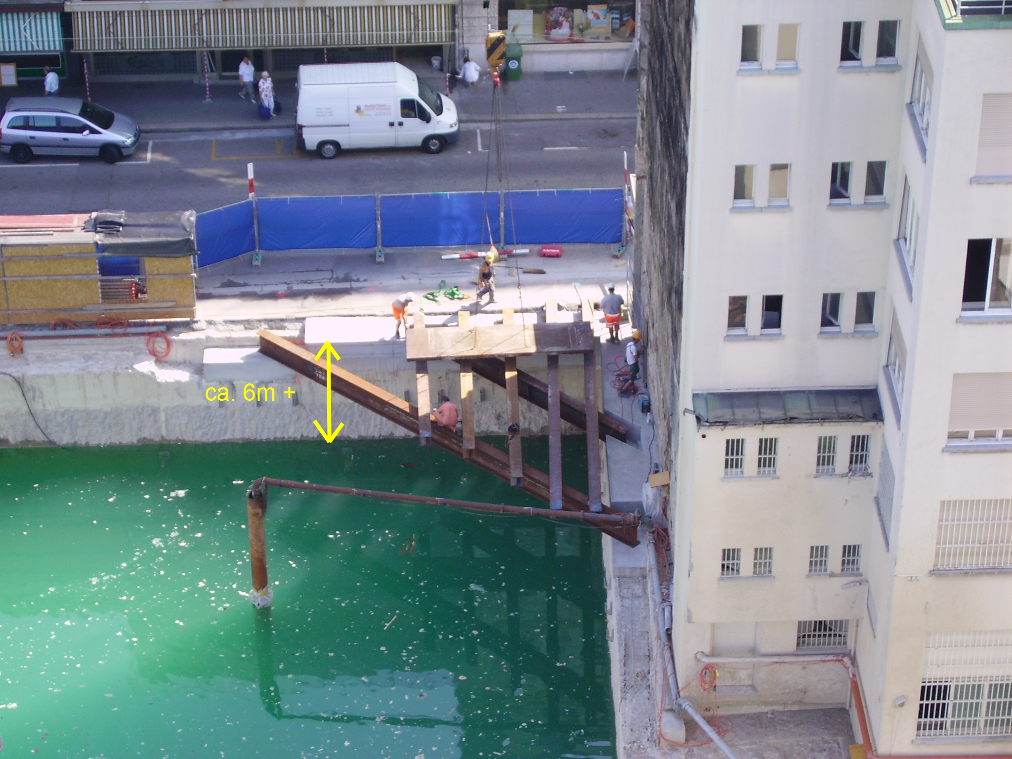

Gast blackcorner
Hallo Alex
Klar ist das ganze Mysteriös. Doch es ist so wie ich es geschrieben habe. Deshalb beschäftig dies ja auch die ganzen Bauleute, und vor allem die Verantwortlichen. Mit dem hatte ja wirklich niemand gerechnet.
Das die Nahbaren keine nasse Keller haben, liegt daran, das die nicht so tief in den Grund bauten durften, und konnten, wegen dem Grundwasser.
Auf dem Bild habe ich aufgezeigt das die Tiefe von oberkant Baugrube bis zum Wasser ca. 6m, oder ein bisschen mehr sind. Das bedeutet das dort in Biel, in dieser Region nähe des Sees, so wurde es mir jedenfalls mitgeteilt keine Häuser gebaut wurden wo im Grundwasser stehen. Oder jedenfalls nicht so tief.
Dazu kommt, das dieses Gebäude wo dort gebaut wird das erste Gebäude wird, wo dort so tief runter gebaut wird.
Die endgültige Tiefe der Baugrube beträgt schlussendlich fast 20m. Momentan ist man auf einer Tiefe von ca. 14m.
Gruss blackcorner
