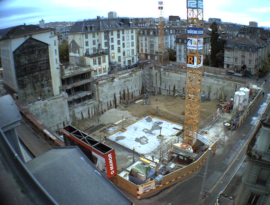

Ich hab zwar keinen Einblick in die Baupläne,aber hat man eiegendlich noch nicht daran gedacht,einen Teil auszuheben,die Gründungsarbeiten zu machen und einfach eine ca 20cm dicke Betonschicht zu betonieren?
Das Problem ist nicht die Bodenplatte. Der Wassereinbruch kam ja immer von der Seitenwand. Das heisst das gewissen Fugen von der Schlitzwand nicht dicht wurden, so drang mit der Zeit das Wasser ein. Dies von verschiedenen Stellen.
Gruss blackcorner
Der Rote Pfeil zeigt einen Haufen Geröll wo das Wasser in die Baugrube geschwemmt hatte. Dieses Geröll kam von der Ecke wo ich mit dem türkis gefärbtem Pfeil markiert habe
Und wo kommt das her??? Meiner Meinung nach werden da die aneren Häuser unterspült............oder kippt das ober einer nach??
Kann sicherlich nicht viel zu der Baumaßnahme sagen.
Meine erster Gedanke als ich das Problem gesehen habe war jedoch, ob evtl. die Möglichkeit besteht die Schlitzwand im undichten Bereich mit einer zusätzlichen Spritzbetobschicht zu versehen. Bewehrt oder unbewehrt hängt vom anstehenden Wasserdruck ab.
Ist dieser hoch anzusetzen könnte man eine Bewehrung aufdübeln und anschließend z.B. 10cm stark mit Spritzbeton sichern.
Hat schon jemand an diese Möglichkeit gedacht, oder ist sie nciht realisierbar? eusa_think.gif
Gruß, Jonathan
Das ist so wie Du hier geschrieben hast. Doch ja ich habe nichts gesagt. whistling.gif
Meine erster Gedanke als ich das Problem gesehen habe war jedoch, ob evtl. die Möglichkeit besteht die Schlitzwand im undichten Bereich mit einer zusätzlichen Spritzbetobschicht zu versehen......................
Ja da schreibt jemand wo scheinbar sich in diesem Gebiet auskennt. Es sind über viele Möglichkeiten gesprochen worden. Doch man hofft jetzt einfach mal das, das Wasser nicht mehr einbricht ohne weitere grosse Verbesserungsmassnahmen.
Wie auf dem Bild zu sehen ist wird heftig gearbeitet, und es geht mit der Bodenplatte voran.
