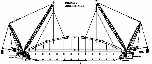

Also mal ein paar Informationen zu der ganzen Sache:
Auftraggeber ist die Autobahndirektion Bayern Süd, die auf ihrer Homepage
auch gute Informationen über die Brücke und deren Neubau hat.
Neubau der Lechbrücke Gersthofen (pdf-Datei 621 KB)
mit aktueller Bauphase (pdf-Datei 1,9 MB)
Wenn man das gelesen hat ist man über Geschichte und Hintergründe bestens informiert.
Zu Gestern:
Geplant war, gegen 05.00 Uhr die beiden Kräne anzuschlagen. Um 08.00 Uhr sollte der Probehub gemacht werden. Anschließend sollte die südliche der beiden Brücken getrennt und abhehoben werden. Die ursprüngliche Planung sah auch vor, dass man die zweite Brücke auch noch gestern abheben wollte.
Nun kamen aber wichtige Teile erst Freitag in der Nacht. Diesekonnte/mußte man Samstag vormittag erst montieren, bevor man die Kräne an die Brücke anschlagen konnte.
So kam es, dass man erst gegen Mittag 14.30 Uhr den Probehub ca. 1 cm - kaum sichtbar) machen konnte. Der Probehub war notwendig, weil keiner genau wusste, wie schwer die alte Brücke genau ist und ob die LR 1750 überhaupt in der Lage wären diese zu heben. Ausserdem kommt es bei alten Brücken häufig vor, dass sie am Widerlager festhängen, was vorher auch keiner feststellen kann.
Zusätzlich musste beim Probehub das Kontergewicht des Riga-Krans austariert werden, denn dieses muss von der Brücke angehoben werden können, weil der Kran sonst nicht schwenken und Fahren kann.
Nach dem Probehub wurde die Brücke dann in der Mitte geteilt und gegen 19.00 Uhr abgehoben. Das hat dann alles wunderbar geklappt.
Das ganze soll sich heute mit dem nördlichen Teil der alten Brücken wiederholt haben. Ich war aber - weil ich ja keine Beuifahrerscheibe im Auto habe - nicht dort.

Na prima, .. du bist ne Pfeife, ... biggrin.gif der Überbau wurde also getrennt vom Unterbau abgehoben, biggrin.gif Mein Gott, .. schreib das doch, oder sehe ich das weider falsch?? Wenn ich mal Groß bin, ...fange ich bei Klaus an
