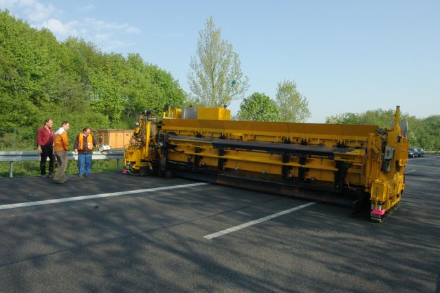

In einer Nacht und Nebelaktion hatt die Strabag Bayern ihre Gussasfaltaktivitäten in Bayern begonnen. Auf der A 99 wurden Brückenbauwerke mit Gußasfalt belegt. Der GA Fertiger von Linhoff reiste hierfür Extra aus Frankfurt an. Das Gerät hat einen integrierten Splittstreuer und wiegt ca 14 to. Gewalzt wurde mit BW 164 + BW 100 von Bomag.

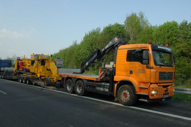

Die abgeladene Maschine wird Einsatzbereit gemacht. Mithilfe von erfahrenen BMTI Mitarbeitern wird eine Einweisung durchgeführt. BMTI ist die größte Maschinentechnik Organisation einer Baufirma in Europa.

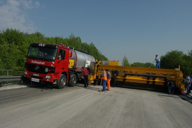

ganz schön eng.

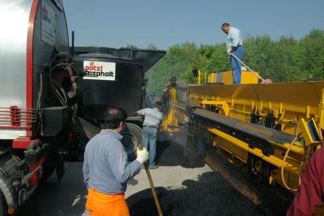

Hier kommt der erste Gussasfalt ca 240 C heiß mit Abbindeverzögerer Sasobit.
