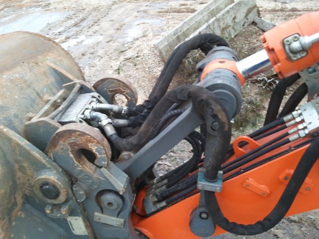

Hallo
Habe nun mit beiden Systemen gearbeitet. Für mich ist Likufix das bessere.
Von der Handhabung und vom Verschleiß her gesehen.
Was ist eure Meinung?
Gruß
