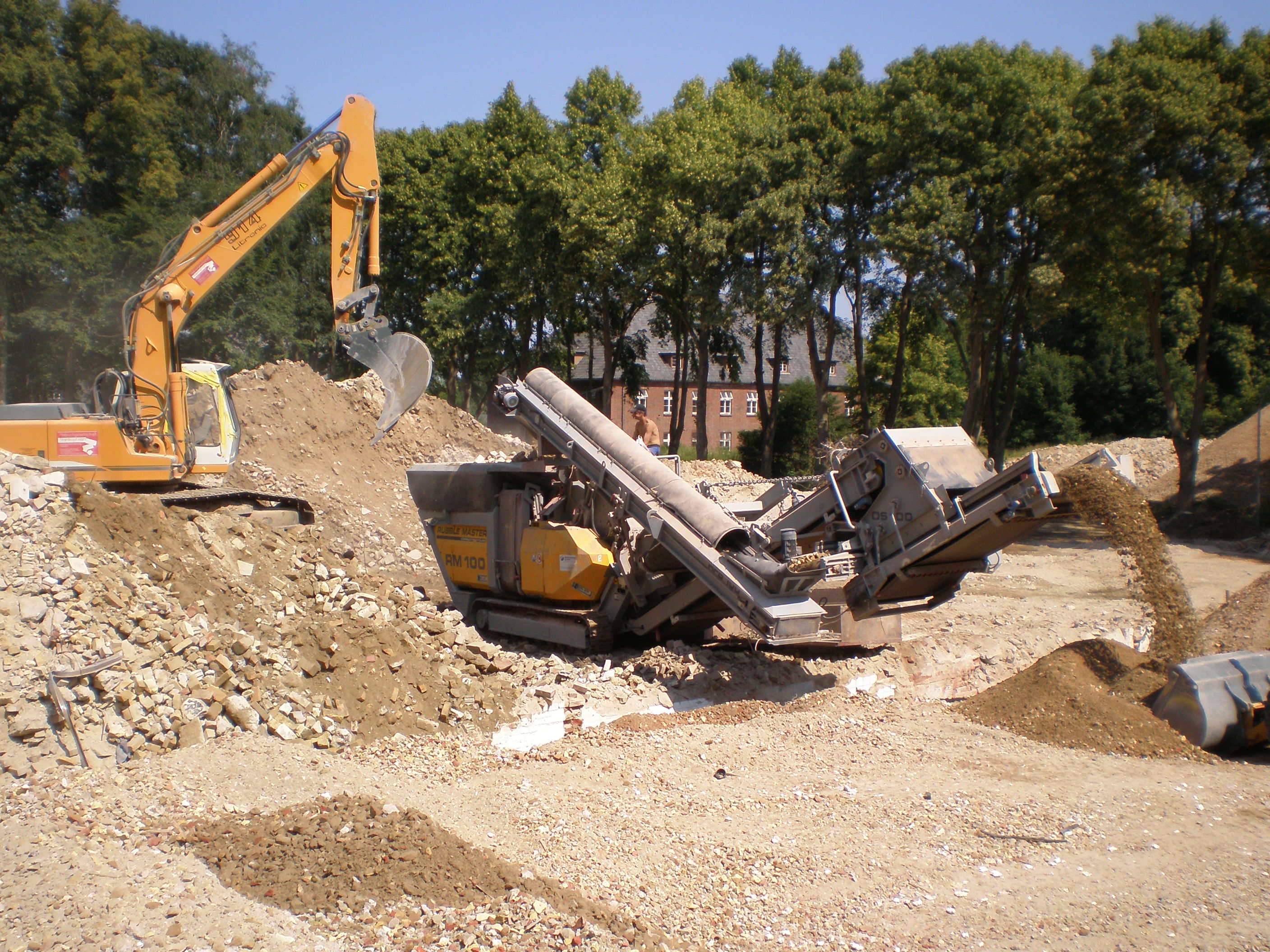

Die SAT, Strabag´s Asphalttruppe nutzt auschließlich einen RM 100 mit OS 100 und Überkornrückführband zur Herstellung ihres 0-22mm Endkorns.
Hier ein RM 100 bei einem Kasernenabriss in Eckernförde..

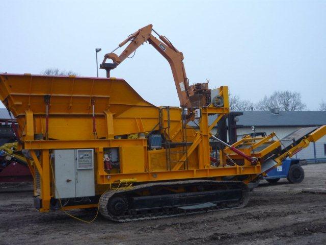

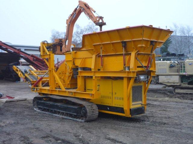

Hier ein O & K Prallbrecher der auf ein mobiles Chassis gebaut wurde. Mit Stromaggregat und Baggerarrm um Verstopfer zu beseitigen. Außerdem hat er eine Vibrationsrinne unter dem Brecher.
