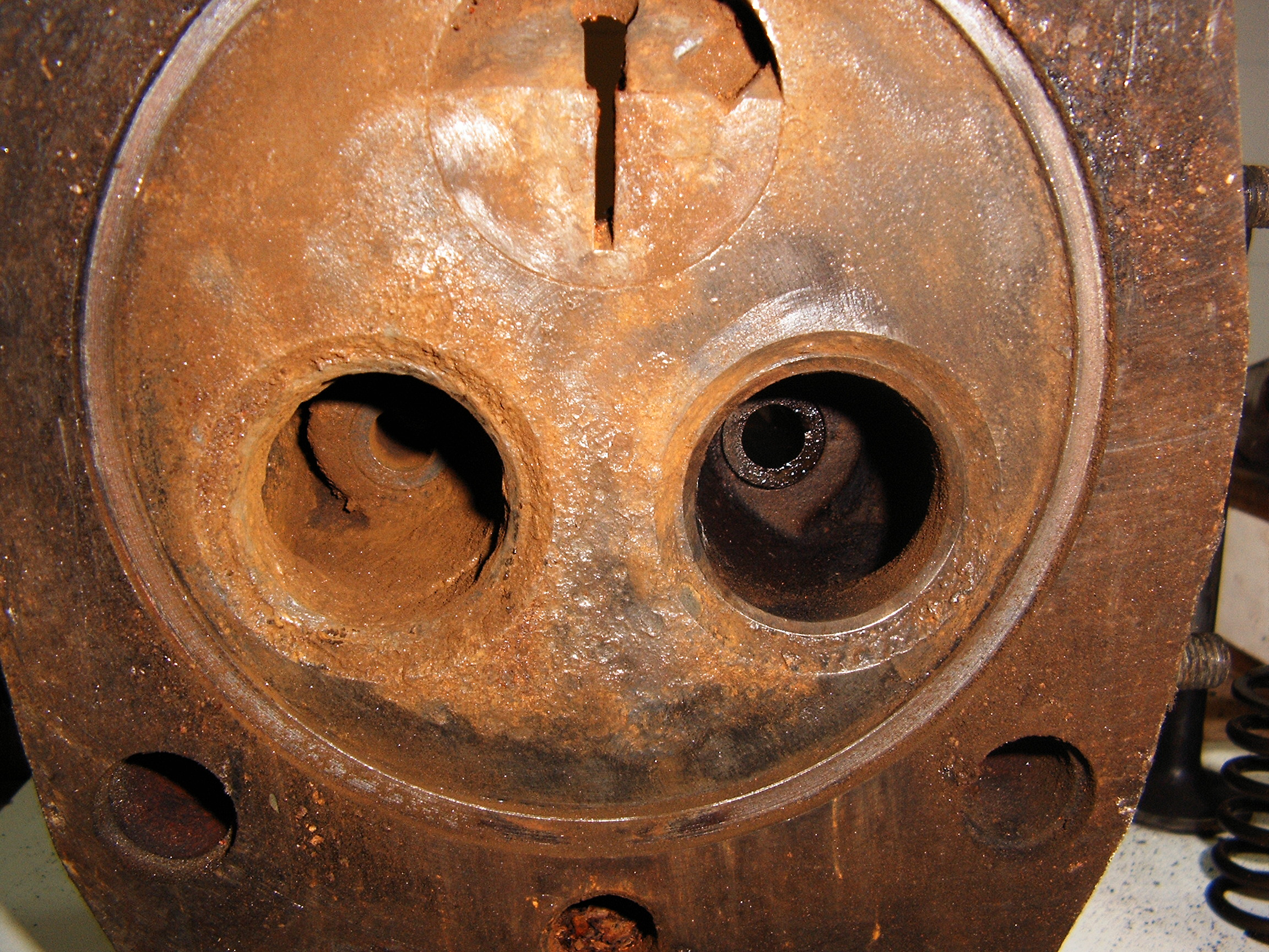

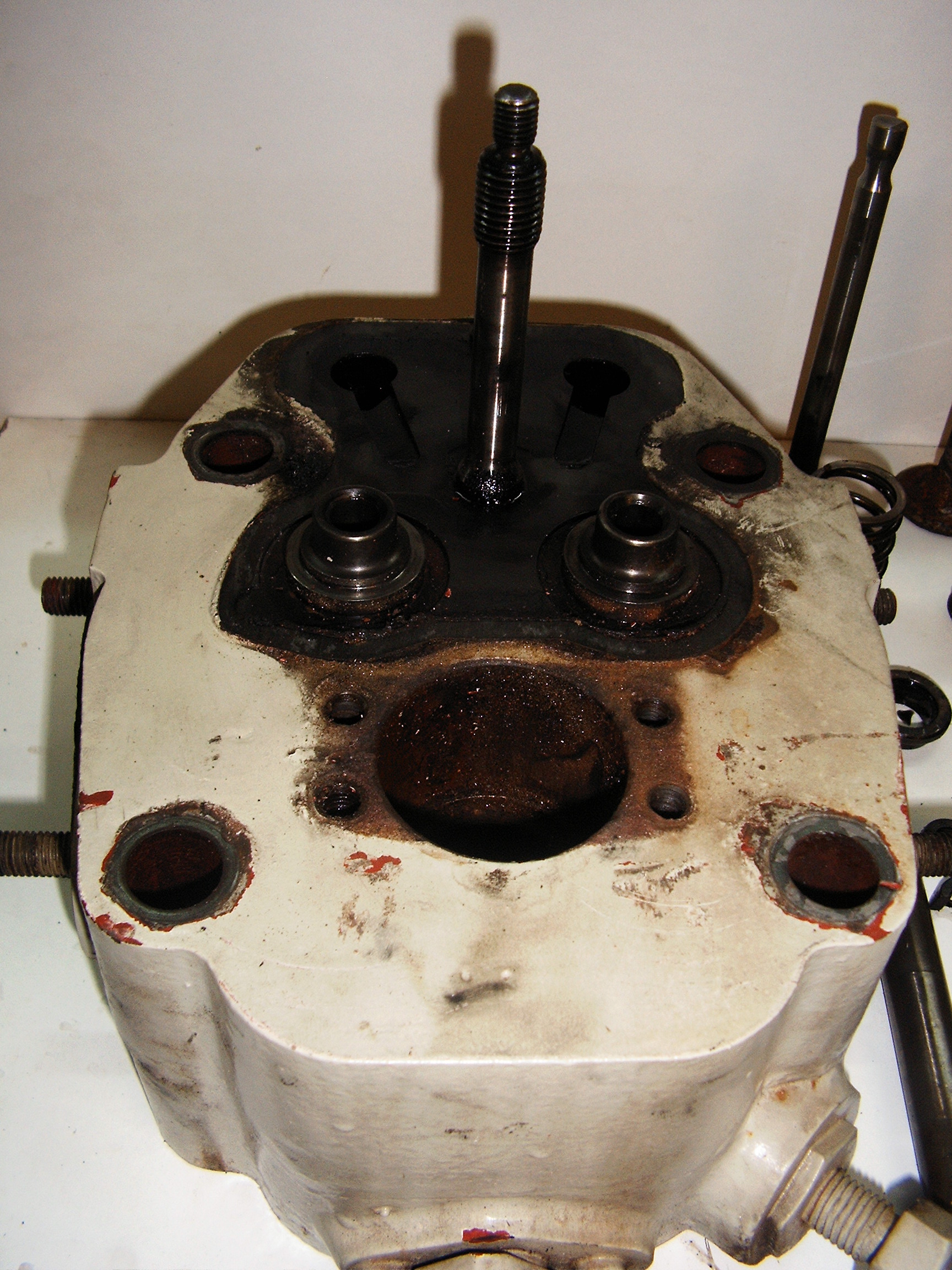

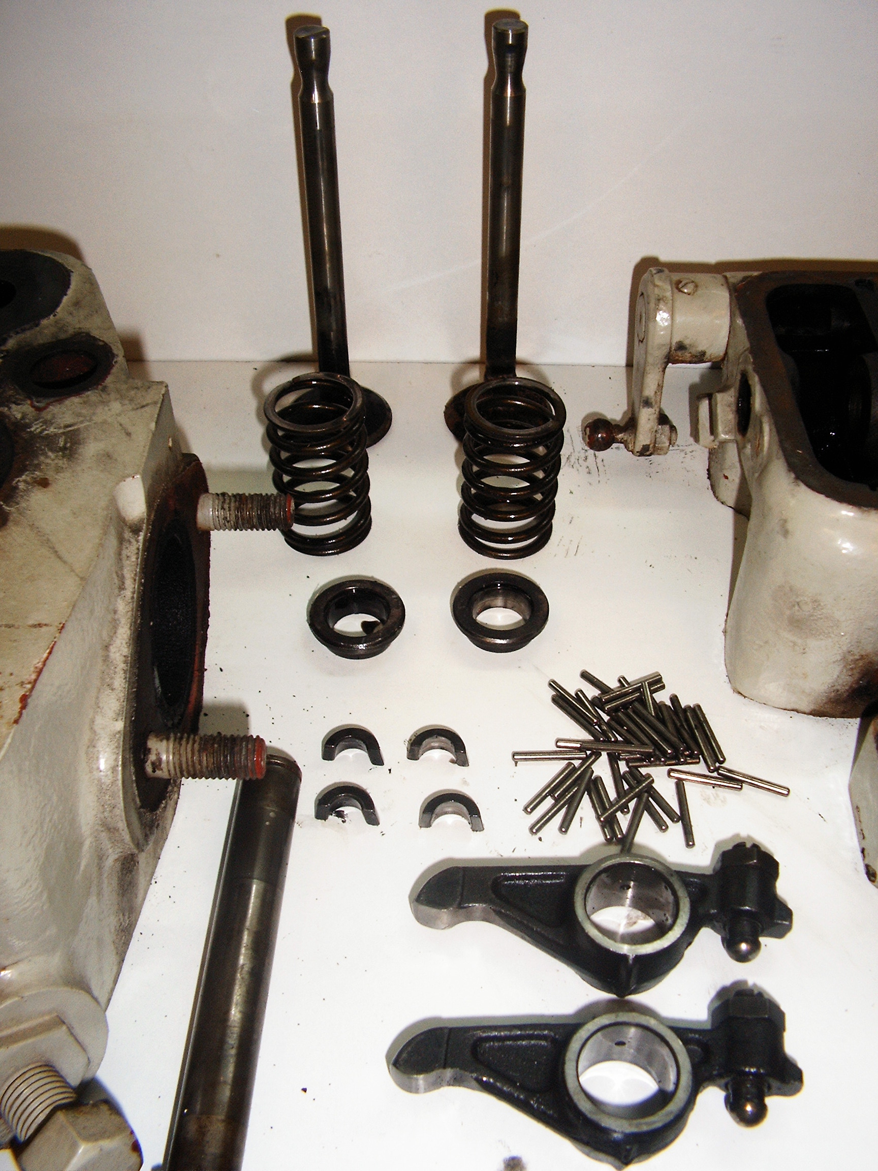

Heute geht?s an den zweiten Zylinderkopf. Das Zerlegen ist mittlerweile Routine. Auch die Ventilkammer kann jetzt dank intensiven Studiums der Schnittzeichnung demontiert werden.

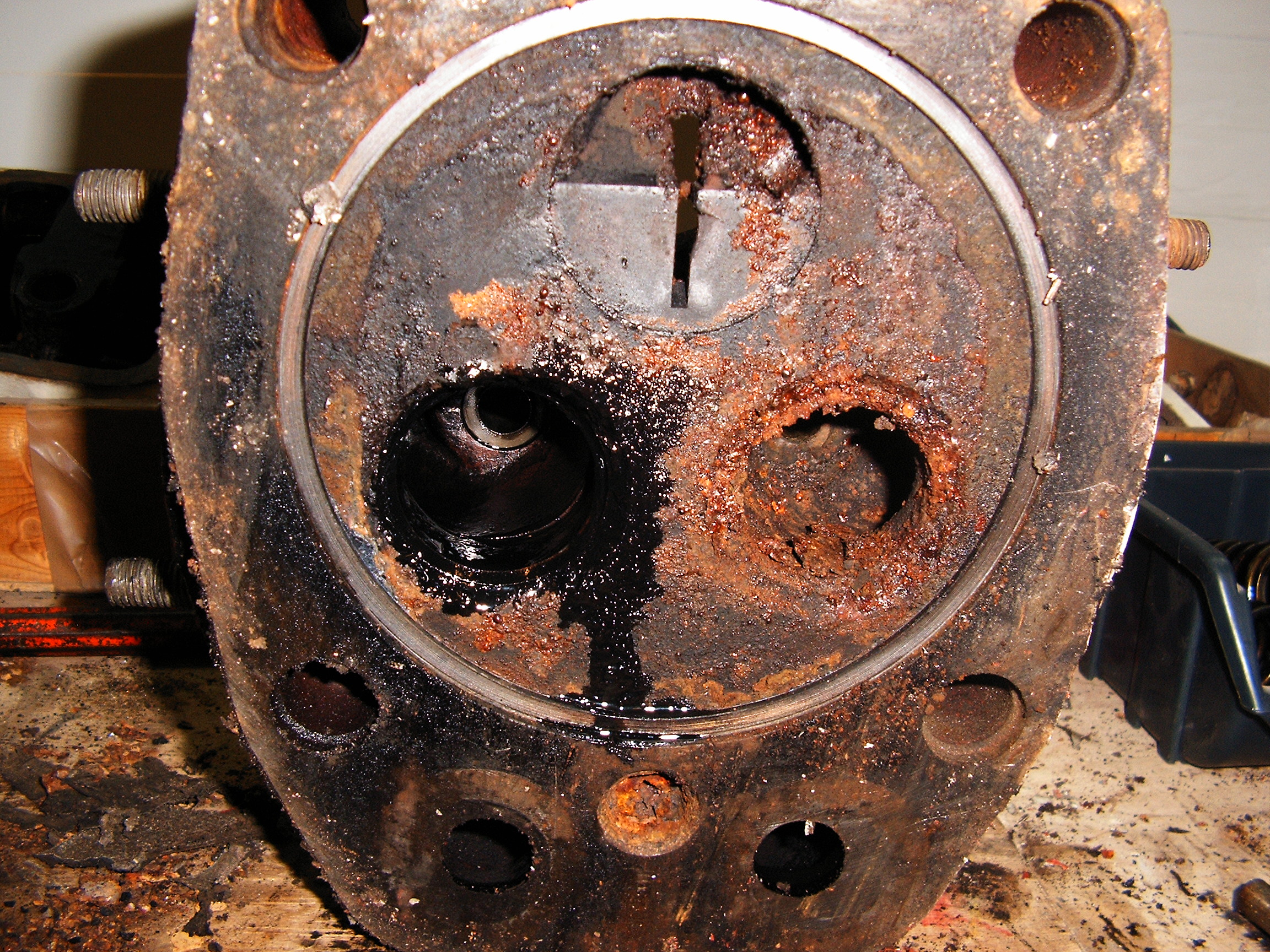

Der Zylinderkopf sieht von unten dem ersten ähnlich. Das Ventil auf der Auspuffseite wurde auch Rostgeschädigt.

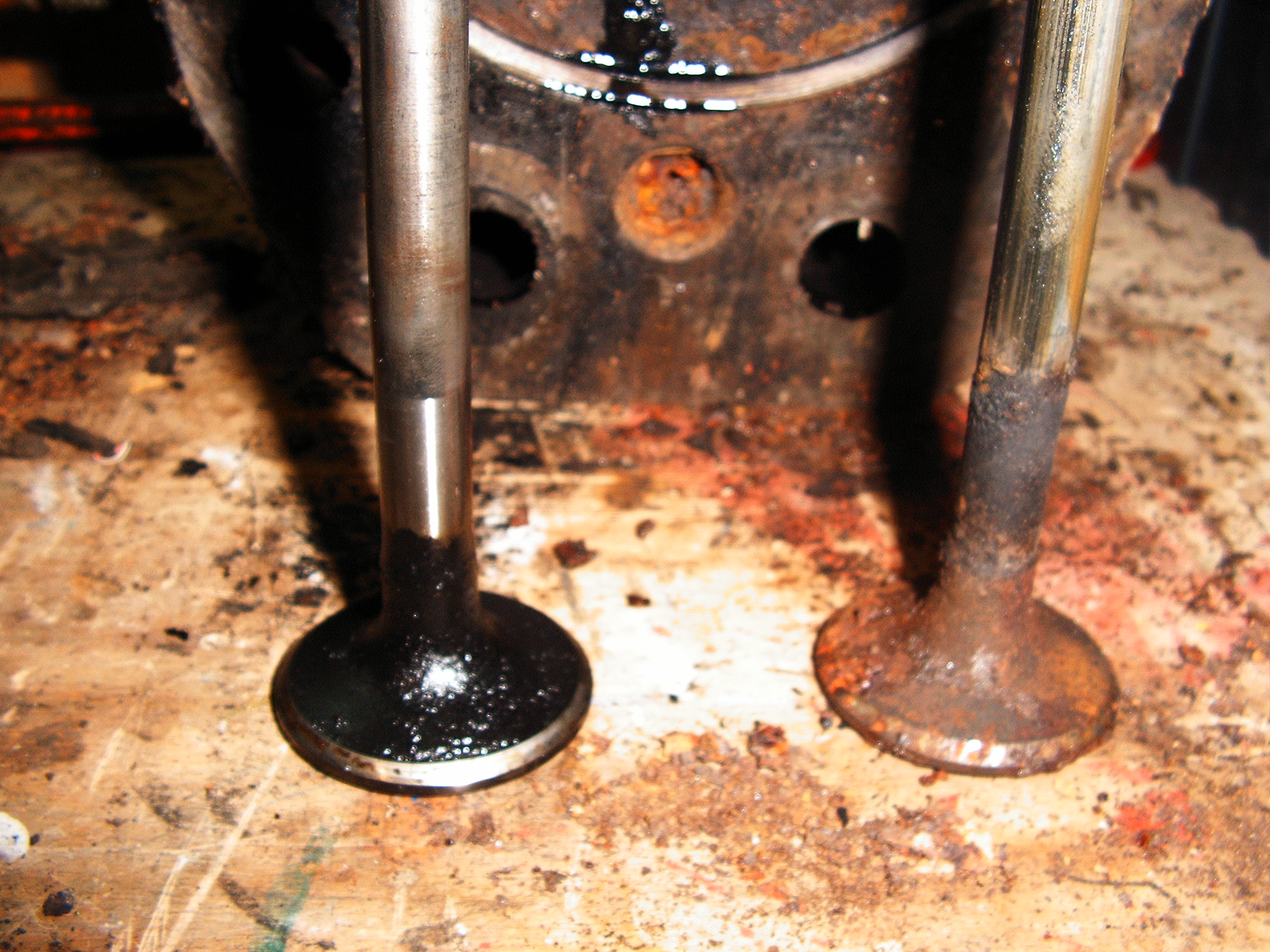

Hier die beiden Ventile. Das blinkende kennen wir schon aus dem ersten Bildern im eingebauten Zustand.

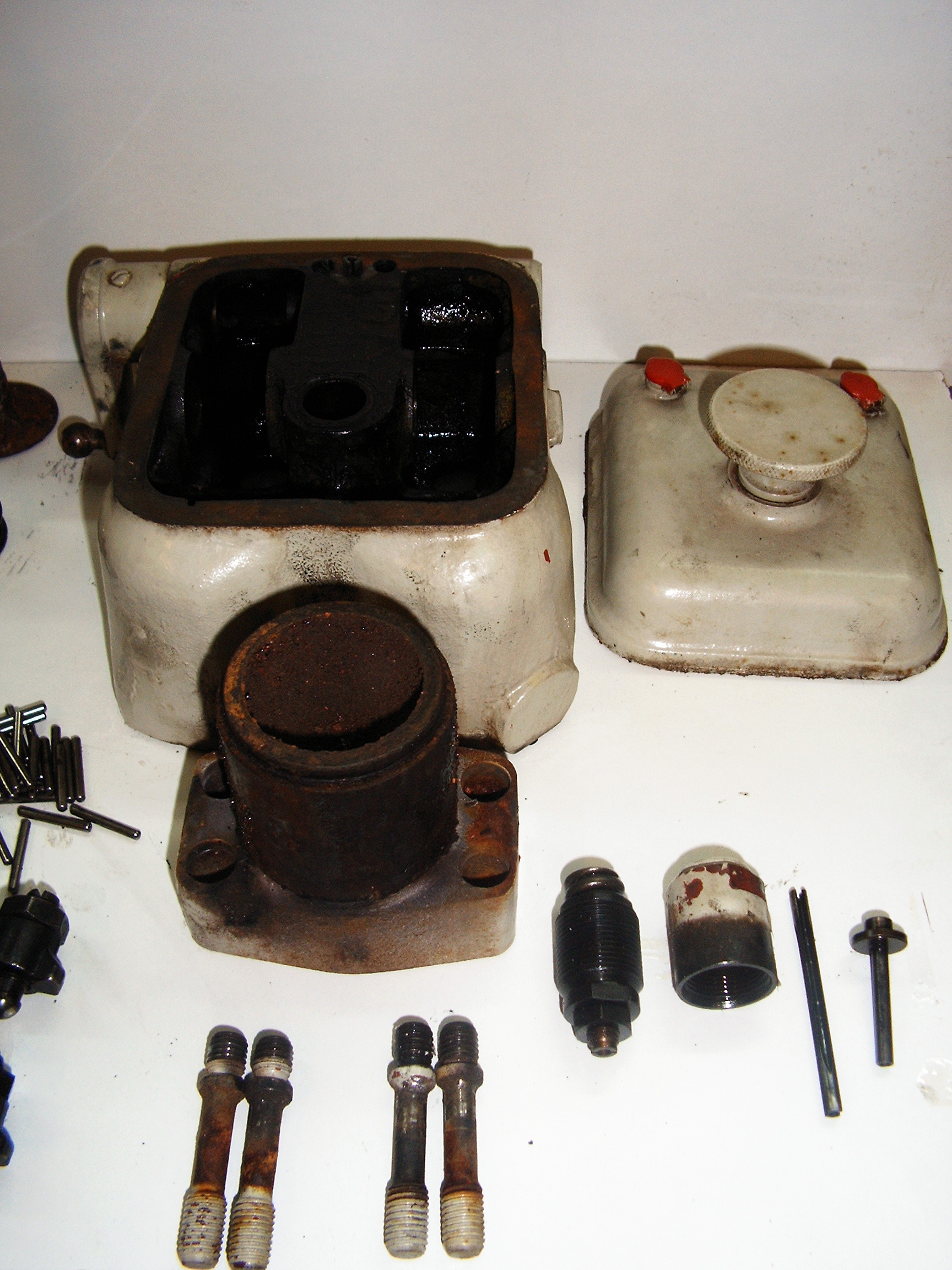

Hier der komplette Bausatz. Zunächst der eigentliche Zylinderkopf.
Daneben die Ventile, Ventilhebel, Federn usw. Der undefinierte Haufen ?Nägel? sind die Nadeln der Nadellagerung von den Ventilhebeln. Die sind einfach lose eingelegt.
Ventilkammer, Brennkammer, Einspritzdüse
Erste Versuche mit der Drahtbürste im Bohrfutter haben schon ein deutliches Ergebnis gebracht. Das Biotop ist verschwunden, man kann wieder eine richtige Kontur erkennen.
Auch die Ventilsitze haben doch nicht so sehr gelitten wie befürchtet. Da keine größeren Rostnarben vorhanden sind, dürfte der Ventilsitz recht gut nachzuschleifen sein.
Doch zunächst werden die Teile ein ausgedehntes Dieselbad nehmen.
