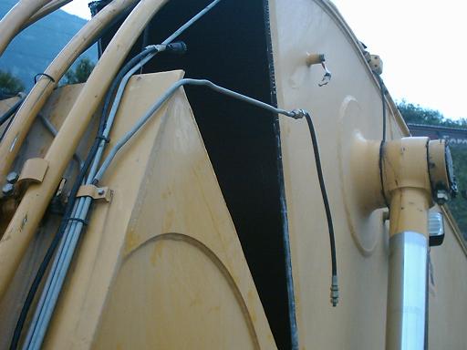

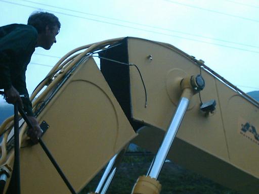

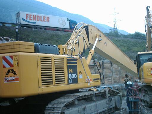

Sie sehen anbei einige Bilder von einen PC600 (NEU) mit Long Reach.
Der Monoblock riss genau hinter den Hubzylindern an der Schweißnaht einer Verstärkungsplatte. wacko.gif
Was hat sich der Ingenieur dabei gedacht hat? Vielleicht wollte er Gewicht sparen? whistling.gif
Aber... auf alle Fälle hat er den Löffel (ohnehin schon ein Mini-Ding) zu groß berechnet, obwohl der Aushub durch etwa 3 Meter tiefes Wasser gezogen werden musste!
Der Wassersog hat dem Monoblock den letzten Segen gegeben. Aber... wenn Sie genau hinschauen...dann sehen Sie dass die Verstärkung nicht über die ganze Biegung des Blocks geht (Größter Fehler...persönlicher Meinung) sondern es sich nur um Zwei Platten handelt... na ja...15mm Blech hält da nicht!
Mein Schmunzeln hat hauptsächlich damit zu tun, daß sich der Verkäufer einige Tage vorher bei mir über unseren Neukauf (New Holland E485) aufgeblasen hat.
Spätestens wenn uns der Monoblock abreißen würden, kämen wir sowiso wieder zu ihm mad_red.gif ... hahaha... tongue.gif Salz auf seine Wunde ... Wie geht der Spruch wieder? Hochmut kommt vor ... dem Bruch? eusa_think.gif
Genug gequatscht, hier die Fotos. Viel Spaß...

Steht/Stand der Bagger zufällig direkt neben der Bahnstrecke im Tirol??? Dort wird nämlich auf einer sehr, sehr langen Strecke, teilweise so ein Aushub durchgeführt, irgendwo weiter richtung Vorarlberg arbeitet Koppensteiner mit so einem Langarmbagger von Daweoo (420er glaube ich)... bearbeitet von Andreas
Na dann werden sie wohl einige PC600 zurückholen müssen, weil so ein abgebrochener Ausleger ist ja auch ziemlich gefährlich, von einer Rückholaktion bei Baggern hört man selten???
Das ist doch kein Original-Ausleger und dann gibt es ja auch keine Rückruf-Aktion.
Bagger rückrufen wird schon gemacht, aber meistens müssen Händler bei einer Inspektion Teile erneueren. Vom Werk aus, so das es nicht nach einer richtigen "Rückrufl-Aktion" aussieht...... bearbeitet von MaMu
Stimmt! Das Gerät steht in der nähe von Jenbach neben die Autobahn und arbeitet an die Vorbereitungen für den Brenner Basistunnel. top.gif
Allerdings: Waenn schon Komatsu keine Ausleger mehr selber bauen will, kann oder muss... welcher Hersteller investiert dann noch in Personal, Aufwand und Design-kosten? eusa_think.gif Komatsu ist ja bekanntlich der weltweit größte Hersteller (Stückzahl!) blink.gif

Ich denke das DIESE Firma den Ausleger gebaut hat.
