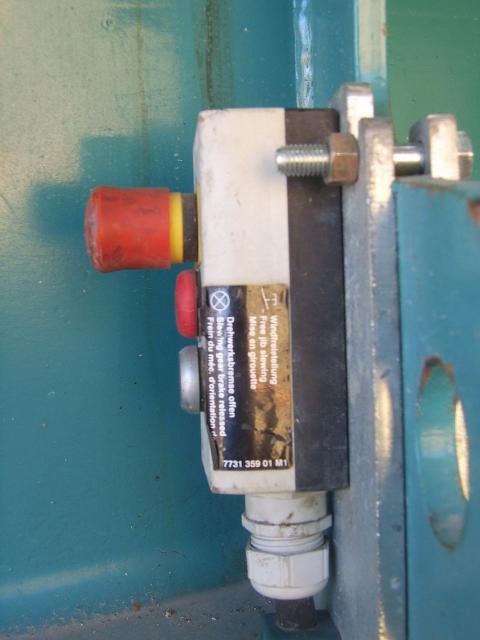

Andererseits hätte die Firma ja dann bei diesem Krantyp keine Kabine mitbestellen müssen eusa_think.gif
Oder ist das beim EC-HM Serie, dass man die Windfreistellung auch von unten aktivieren kann?

Bauchladenbetrieben sieht mir der Kran nicht aus, aber das hab ich auch beim BPR Cadillon Obendreher beobachtet, das die Windfreistellung unten am Turmfuß sitz im Hauptschaltkasten.
Hallo Liebherr 112
Was ich dir sagen kann ist das dieser und der Kran im Hintergrund mit FFST bedient werden.......
Das ist so jedenfalls hier in der Schweiz so. Sogar Vorschrift alle neue Krane werden so von LIEBHERR geliefert.
Das hat absolut nichts damit zu tun ob der Kran mit FFB geführt wird. Das ist hier in der Schweiz Vorschrift, Standart. Bei den neuen Krane.

Wer hast Dir dies erzählt? Diese Aussage ist dazu noch total falsch. Es hat mit einer Normalen "Windfreistellung" nichts zu tun.
Quizfrage
Wer weis es? Wie dieses Ding wirklich funktioniert, und für was dies wirklich eingesetzt wird, für welche Funktion dies wirklich zuständig ist.
Es hat mit einer normalen Windfreistellung, wo man von Potain unten am Turm kennt, überhaupt nichts zu tun.
