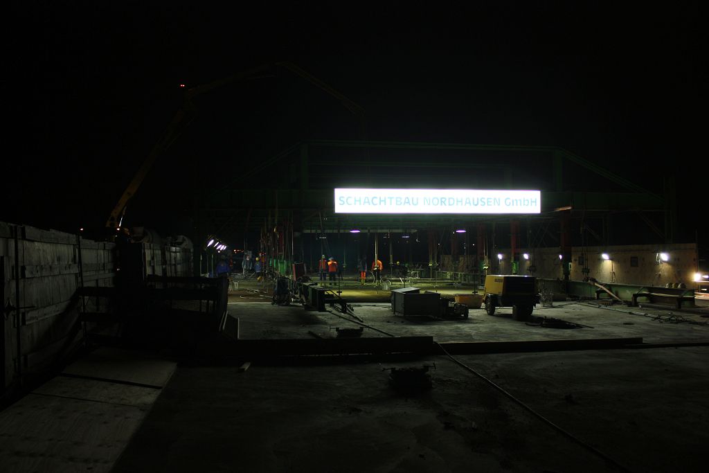

In der Nacht vom 17.02. auf den 18.02. kam es auf der B1 im Bereich Schnettkerbrücke zu einer Sperrung der Richtungsfahrbahn Essen.
Grund für die Sperrung war die Betonage eines 22m langen Fahrbahnabschnittes auf dem nördlichen Teil der neuen Schnettkerbrücke.
Während andere Abschnitte weitestgehend am Tage betoniert werden konnten, musste bei diesem Abschnitt auf die Nacht ausgewichen werden.
Unter diesem Bereich verlaufen Gleisanlagen der DB, weswegen ein Positionieren der Pumpe unterhalb der Brücke, nicht möglich war.
Federführend bei der Aktion war die Firma SCHACHTBAU NORDHAUSEN GmbH.
Die Heidelberger Beton GmbH übernahm die Lieferung des Betons. Gärtner Betonpumpen hatte eine 36-Meter-Pumpe im Einsatz. Aufgrund des engen Zeitfenster wurde eine Zweite, 45-Meter-Pumpe, an der Anschlussstelle Barop bereitgestellt, um einen möglichen Ausfall der ersten Pumpe schnellstmöglich kompensieren zu können.

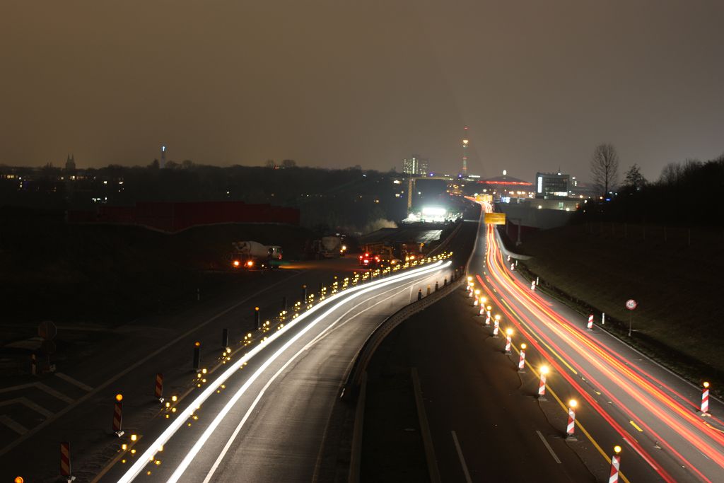

Gegen 20:35 Uhr läuft der Verkehr noch in beide Richtungen
Um 21:00 Uhr kam dann das letzte Auto in Richtung Essen vorbei. Die Pumpen und auch der erste Mischer sind schon da.

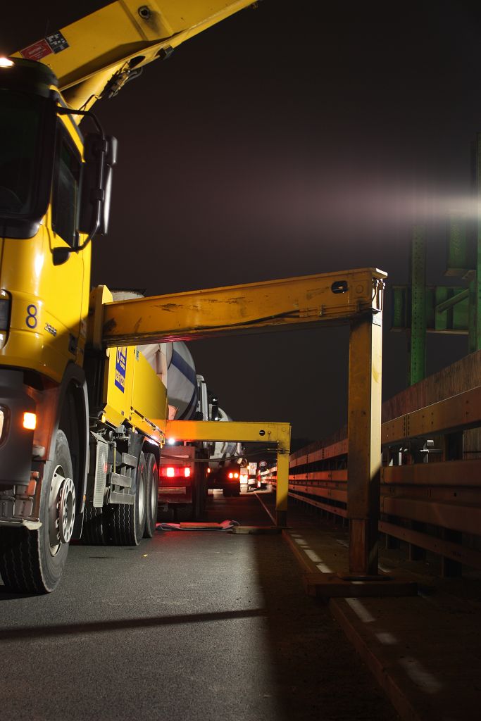

Sehr zügig nach der Sperrung war die Pumpe einsatzbereit. Vor Ort wurden stichprobenartig Temperatur und Ausbreitmaß des Betons geprüft und Probewürfel angefertigt.
Für die Abstützbasis der Pumpe wurde die gesamte Fahrbahnbreite benötigt.

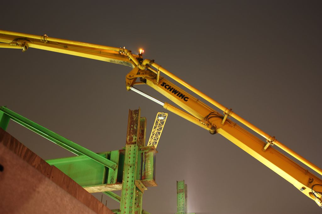

Pumpenimpressionen
Mindestens ein weiterer Mischer stand immer bereit...
Pumpe, Kran und Schalungswagen
Immer wieder musste die Position des Auslegers verändert werden.

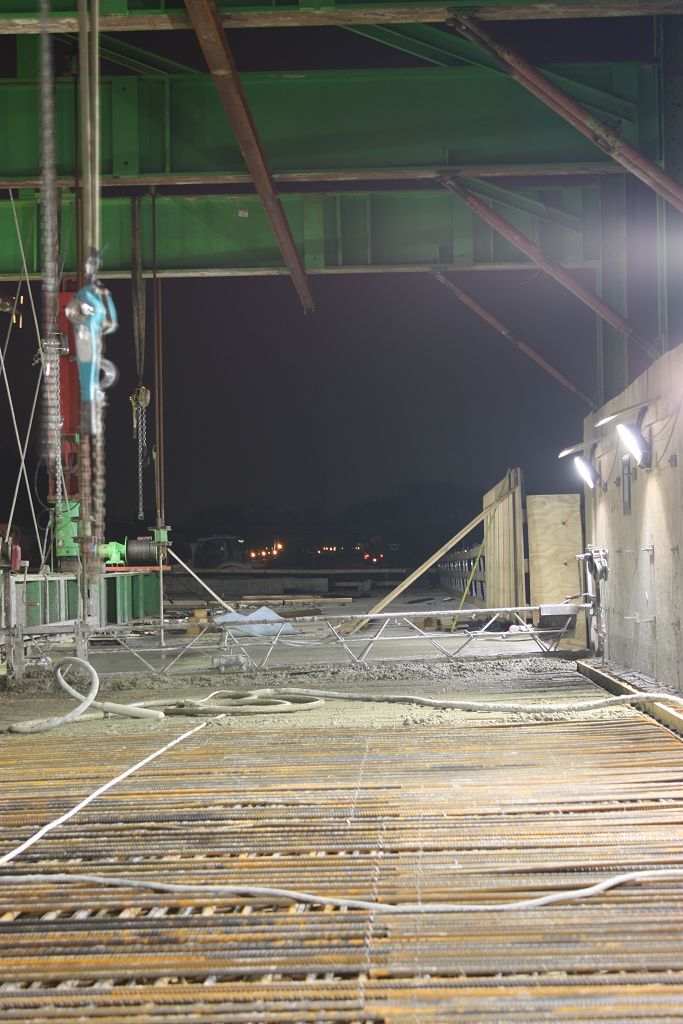

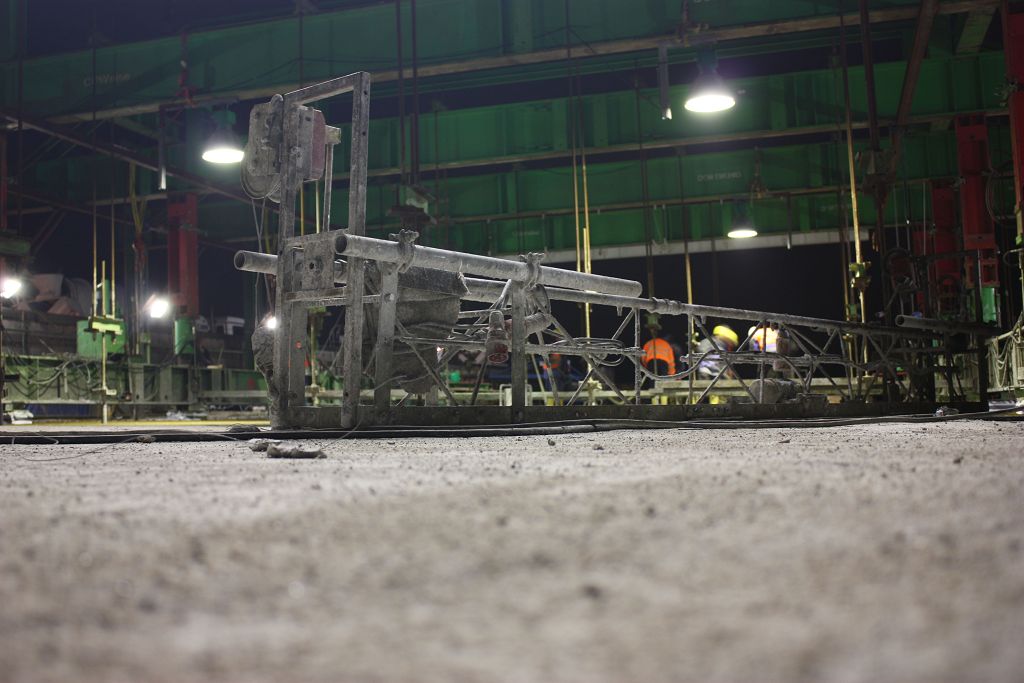

Ein paar Bilder von der Brücke.
Es galt ca. 175 Kubikmeter Beton bis 05:00 Uhr früh zu verbauen.
Gegen 24:00 Uhr bin ich dann nach Hause. Zu diesem Zeitpunkt war knapp die Hälfte fertiggestellt.
