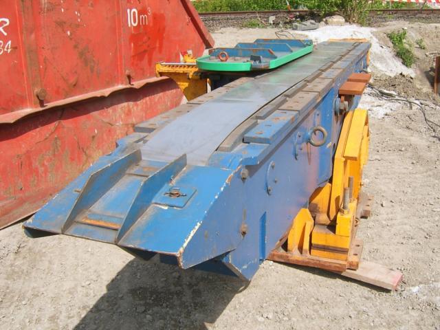

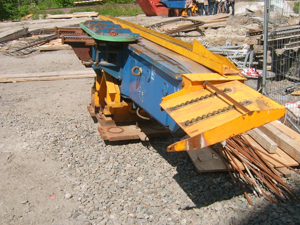

Zum Schluß nochmal die Gleitlager für den Vorschub.
Wenn noch Fragen sein sollten, versuch ich die zu beantworten. Das wollt ich schon immer mal sagen. laugh.gif

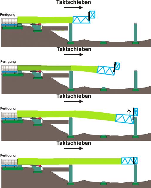

Ich hab nochmal probiert, die Funktionsweise des Tisches am Vorbauschnabel zu verdeutlichen.
bearbeitet von tino27
joa, super so könnts laufen....
Naja, Halbwissen beziehe ich jetzt mal eher auf die Baustelle speziell, weil ich denke von der Materie selber haste doch schon nen bisschen Ahnung, bzw. im Studium sollte man es mal gemacht haben... whistling.gif bearbeitet von CaDo

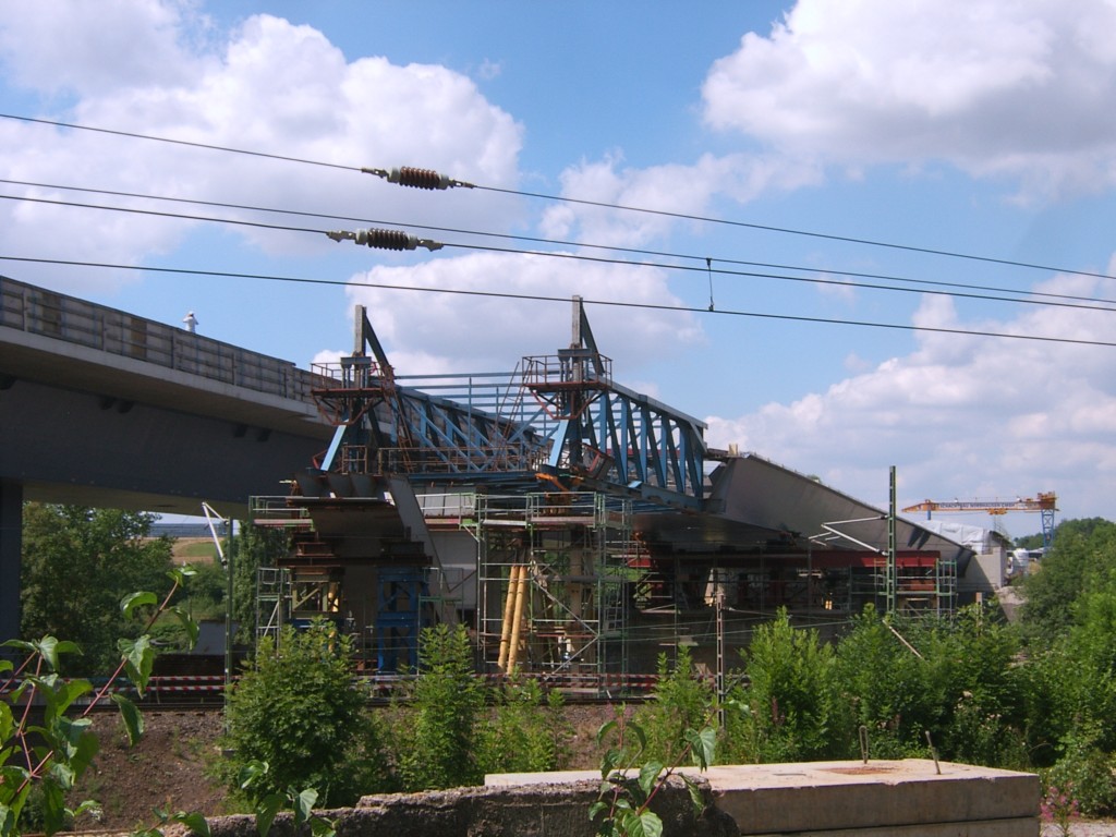

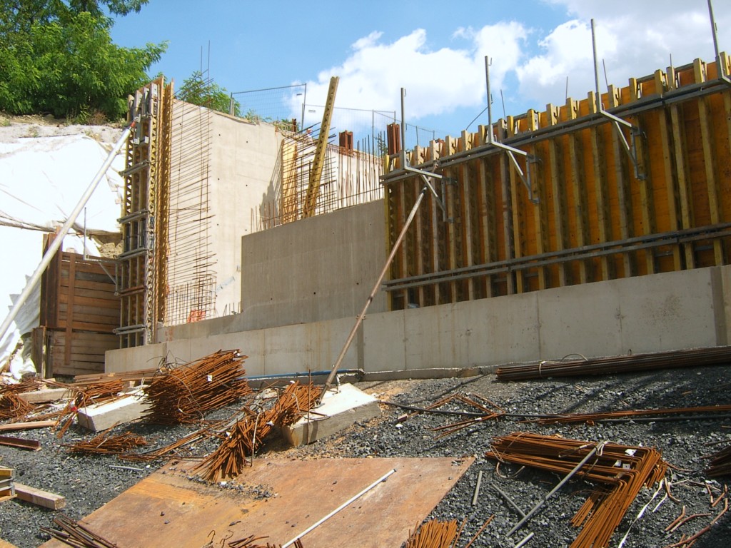

Da ich gestern eh in der Nähe war, gleich mal neue Bilder vom Baufortschritt gemacht.
Diesmal fang ich aber mit dem Höhenbild an.
