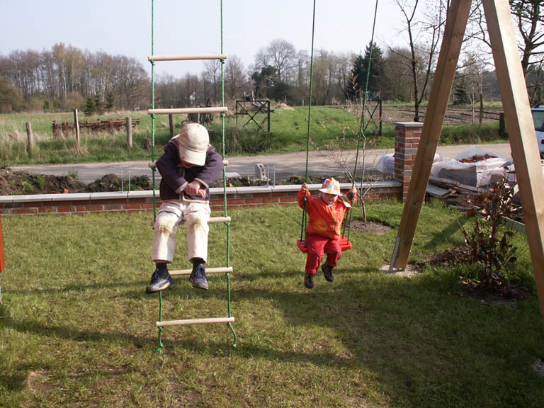

Wir haben eine Mauer für einen Zaun mauern lassen.
Jetzt habe ich einen Spalt zwischen Rasen und Mauer. Den Spalt werde ich mit Erde auffüllen.
Reicht ein Schwarzanstrich als "Abdichtung"?
Anbei ein Bild damit man ungefär erkennen kann wie das Ganze aussieht ...

Aber die anfallende Feucht kann nirgends austreten. Sie ist zwischen Erde und Mauer "gefangen". Nach unten haben wir nur unzureichende Versickerung (Ton/Lehm-Boden).
Ich überlege noch, ob ich einfach ein Drainagerohr ander Mauer entlanglege.
