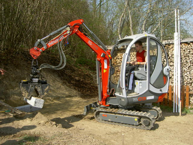

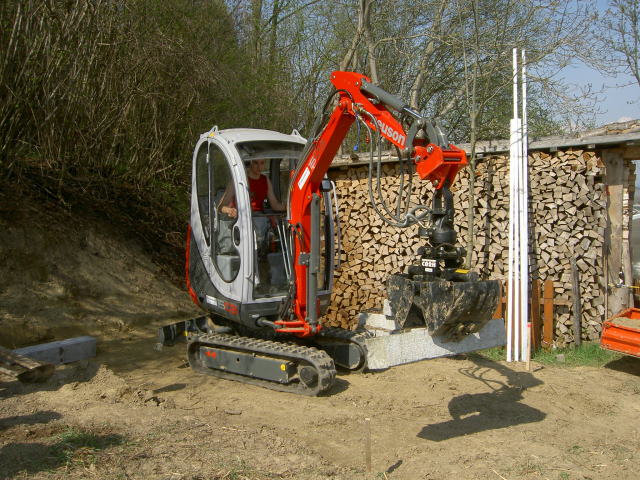

NEUSON 1503 bei Firma Franz Forster GmbH im Einsatz
Seit einiger Zeit kann die Firma Franz Forster GmbH, ein Installationsunternehmen aus St. Florian bei Linz (Oberösterreich), auf den Neuson 1503 zurückgreifen. ?Hier kommt der Bagger sowohl im Unternehmen als auch für private Zwecke zum Einsatz, wie jetzt gerade bei Gartenbauarbeiten. Die Maschine ist leistungsstark und auch für ungeübte Fahrer geeignet", so Franz Forster, Chef des Unternehmens.
Gekauft wurde der Neuson 1503 bei der Firma Stambach Baumaschinen GmbH. Die Firma Stambach ist Neuson-Händler.
Gute Servicefreundlichkeit ist durch die abklappbaren Seitenteile gewährleistet, wodurch die einzelnen Komponenten frei zugänglich sind. Die Zuleitungsschläuche des Auslegers sind an der Außenseite der Maschine angeschlossen, führen nicht durch den Drehzapfen und sind somit im Bedarfsfall leichter austauschbar. Die spezielle Löffelstielkonstruktion bietet Schutz vor Beschädigung der Schläuche und der Zusatzhydraulikanschlüsse am Ende des Armsystems, welche serienmäßig bei allen Neuson-Modellen bis zum Löffelstiel verlegt sind.
Um mit dem Neuson 1503 noch flexibler und wirtschaftlicher zu sein, hat sich Franz Forster sämtliche Anbaugeräte wie u.a. Hydraulikhammer und Abbruchzangen gleich mit der Maschine gekauft. ?Das Wechseln der Anbauwerkzeuge ist durch die perfekte Zugänglichkeit ein Kinderspiel, in wenigen Minuten ist der Bagger fit für die nächste Aufgabe", erläutert der Firmenchef des weiteren seine Entscheidung für den Neuson-Bagger. Die Funktionen ?Oberwagen Drehen" und ?Hubarm Schwenken" können gleichzeitig ausgeführt werden. Das beschert den Maschinen gute Wendigkeit und den Einsatz bei engen Platzverhältnissen.
Hohe Arbeitsgeschwindigkeiten des Armsystems bei guter Grabgeometrie und hohen Grabkräften, eine großzügig dimensionierte Hydraulikanlage sowie der Einsatz von qualitativ hochwertigen Hydraulikkomponenten sind Eigentschaften die einen wirtschaftlichen Einsatz dieser neuen Minibagger ermöglichen. Längere Fahrwerke beim Neuson 1503, 1903 sowie 2203 sorgen gemeinsam mit einer Teleskopierbreite von 980 mm bis 1300 mm für gute Standfestigkeit, hohe Hubkräfte und das einfache Bewältigen von schmalen Durchfahrten mit weniger als 1 Meter Breite. Das Verladen der Maschinen geschieht mühelos mittels standardmäßig angebrachten Kranhebeösen ohne zusätzliche Hebebehelfe. Die Kabine kann für niedrige Durchfahrtshöhen innerhalb von Minuten abgenommen werden.

wie können Sie den zusätzlichen Steuerkreis für den Betrieb des Zweischalengreifers ansteuern?
Man kann auch Minibagger mit 2 Kreisen bestellen...
Alternativ musst einfach 2 3-Wegeventile in den Steuerkreis des Löffelzylinders einbauen.
*Greifer auf zu    wie Löffel auf zu
Grabenräumlöffelkreis/Hammerkreis fürs greifer drehen.
Beim 22sr gehen sogar 3 freie Kreise. Allerdings wird da der AUX3 auch mit einem 6/2 Wegeventil vom AUX 1 abgezapft.
Hat der Bagger eine Mulcherhydraulik gehen auch nur 2 plus Lecköl. Allerdings legt Eurocomach das Kabel für das 6/2 Wegeventil auf Wunsch bis zum Stiel. Dann kann man das Ventil am Anbaugerät anbauen wenn man es braucht 😇
