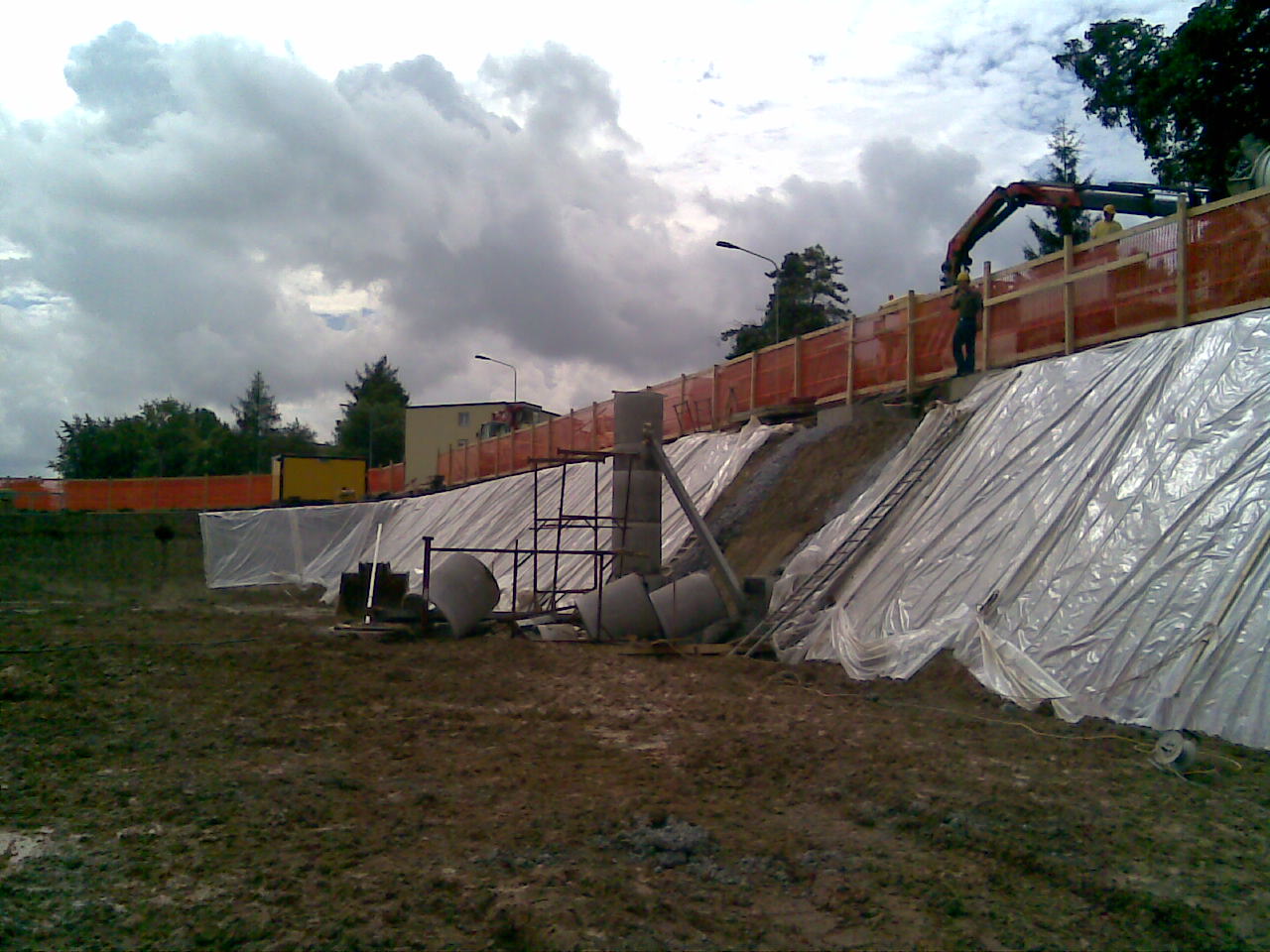

hab da kürzlich beobachtet, wie eine Baufirma ein Fundament für einen TDK erstellen hat. Es war für einen Kran mit 50 m Ausleger und einer Hakenhöhe von ca 28 m gedacht. Keine Ahnung was für ein Typ usw. Auf der Baustelle entstehen 3 Mehrfamilienhäuser, also nichts ausserordentliches. Ausserdem steht schon ein TDK, 40 m Ausleger, Hakenhöhe 21 m.
Nun zu den Bildern;

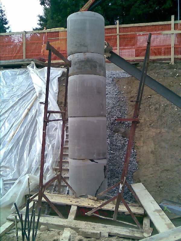

Es war vorgesehen, den TDK zur Hälfte auf die Böschungskrone (1:1, Höhe 4.5 Meter) zu stellen, für die andere Hälfte wurde unten an der Böschung zwei Platten, ca. 1.5 x 1.5 x 0.20 m, betoniert, auf welche dann Betonrohre L 100, Durchmesser 80 bis auf 4.5 m Höhe gestellt wurden. Diese Rohre wurden durch 2 Stahträger übers Kreuz verbunden. Die Rohre sollten anschliessend voll ausbetoniert werde.

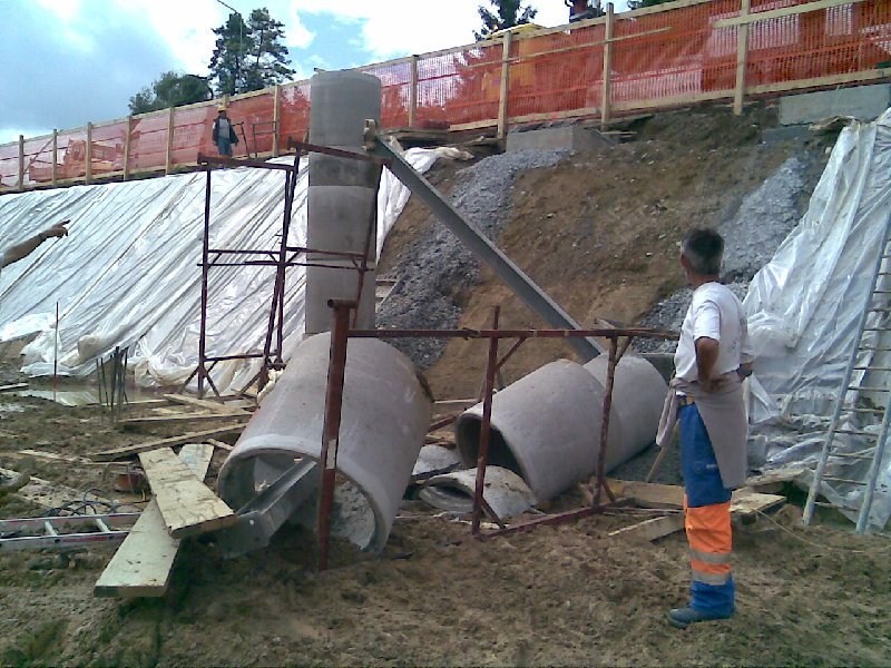

Als das der Beton im ersten Rohr verdichtet wurde, brach dieses... 2 Mann auf dem "Gerüst" konnten sich mit einem Sprung in den knietiefen Schlamm retten als das Ganze umkippte. Einer hat sich den Fuss verstaucht und beide haben einfach nur verdammt Glück gehabt!!
